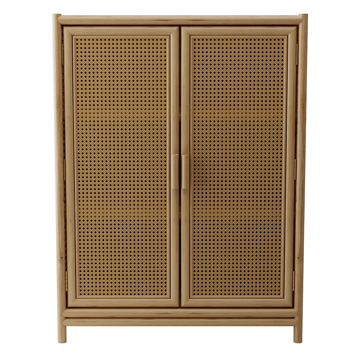

Что не так с моделью? нужен фидбэк
На сайте c 25.02.2012
Сообщений: 9

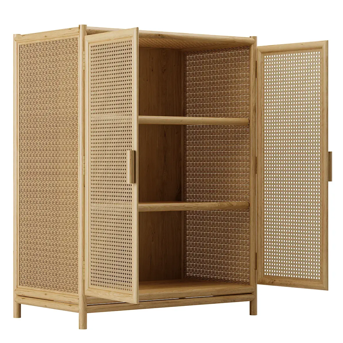

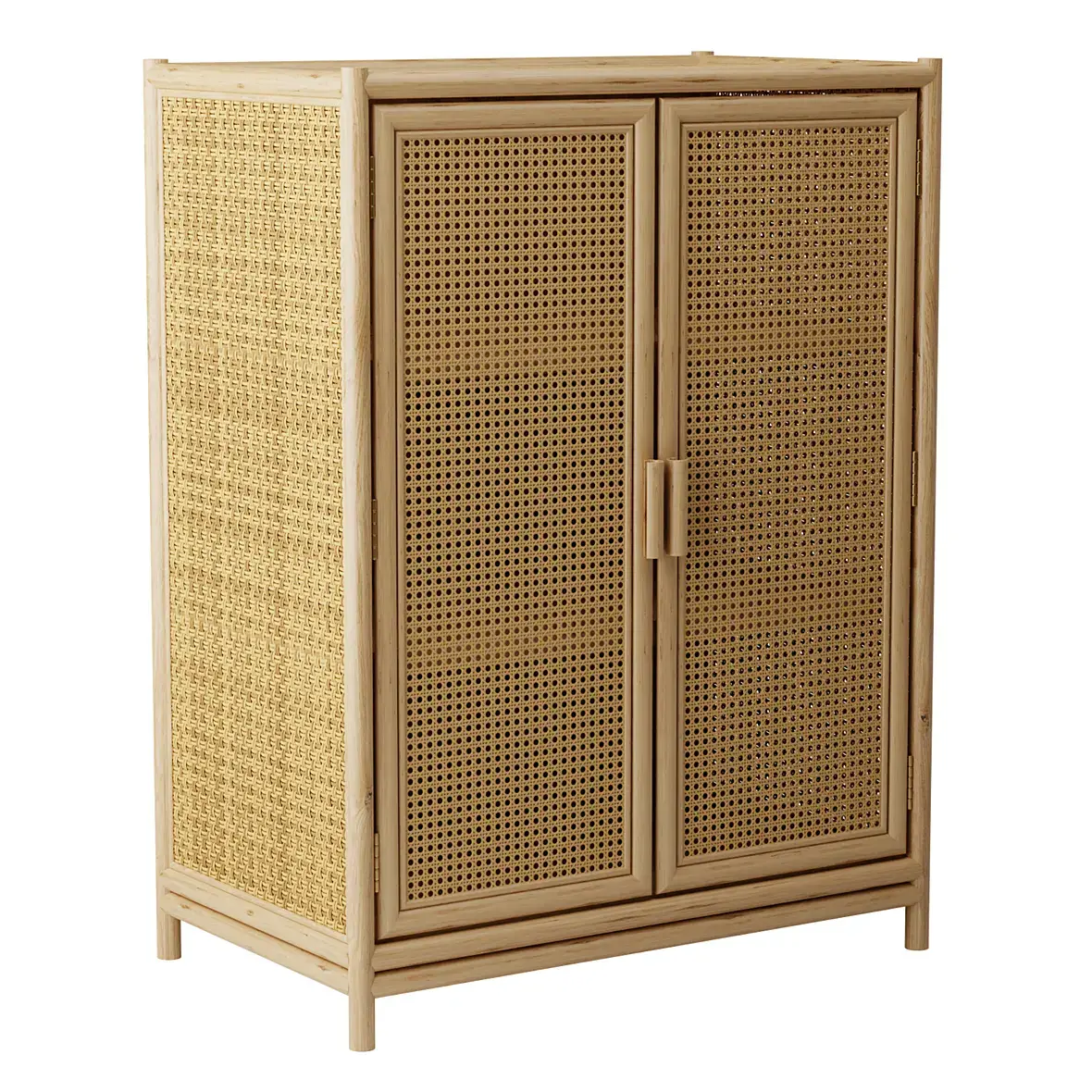

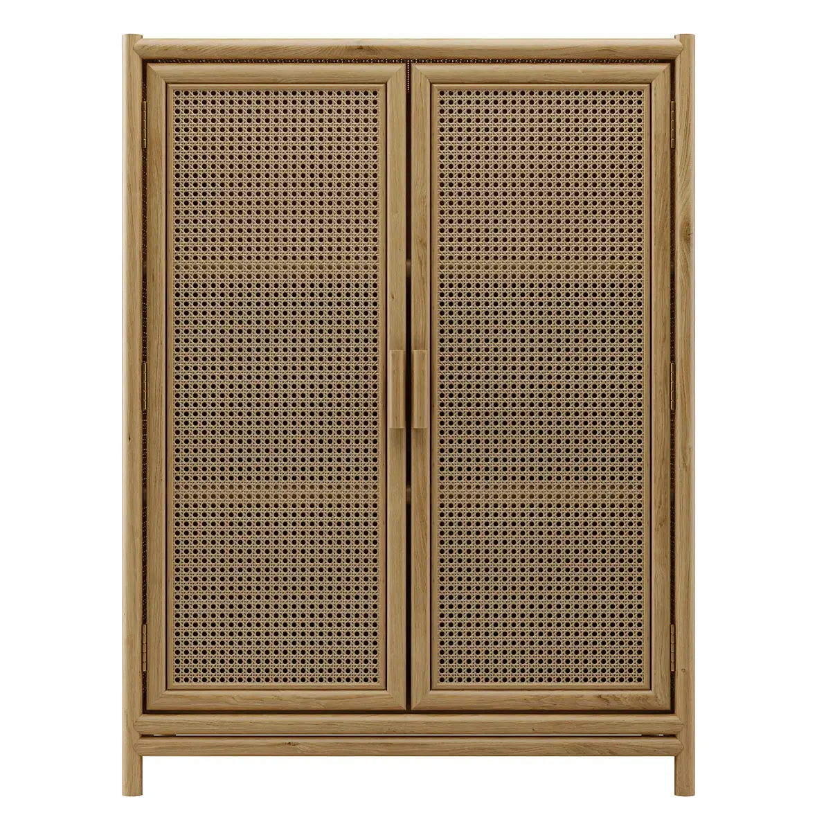

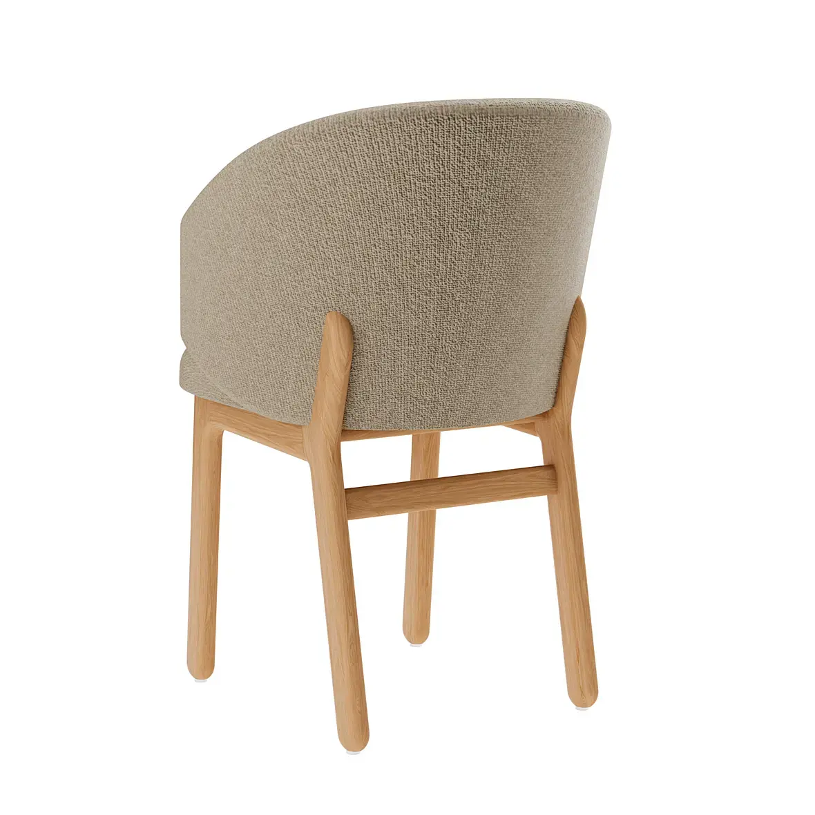

Замоделил мебель по референсу ее не приняли

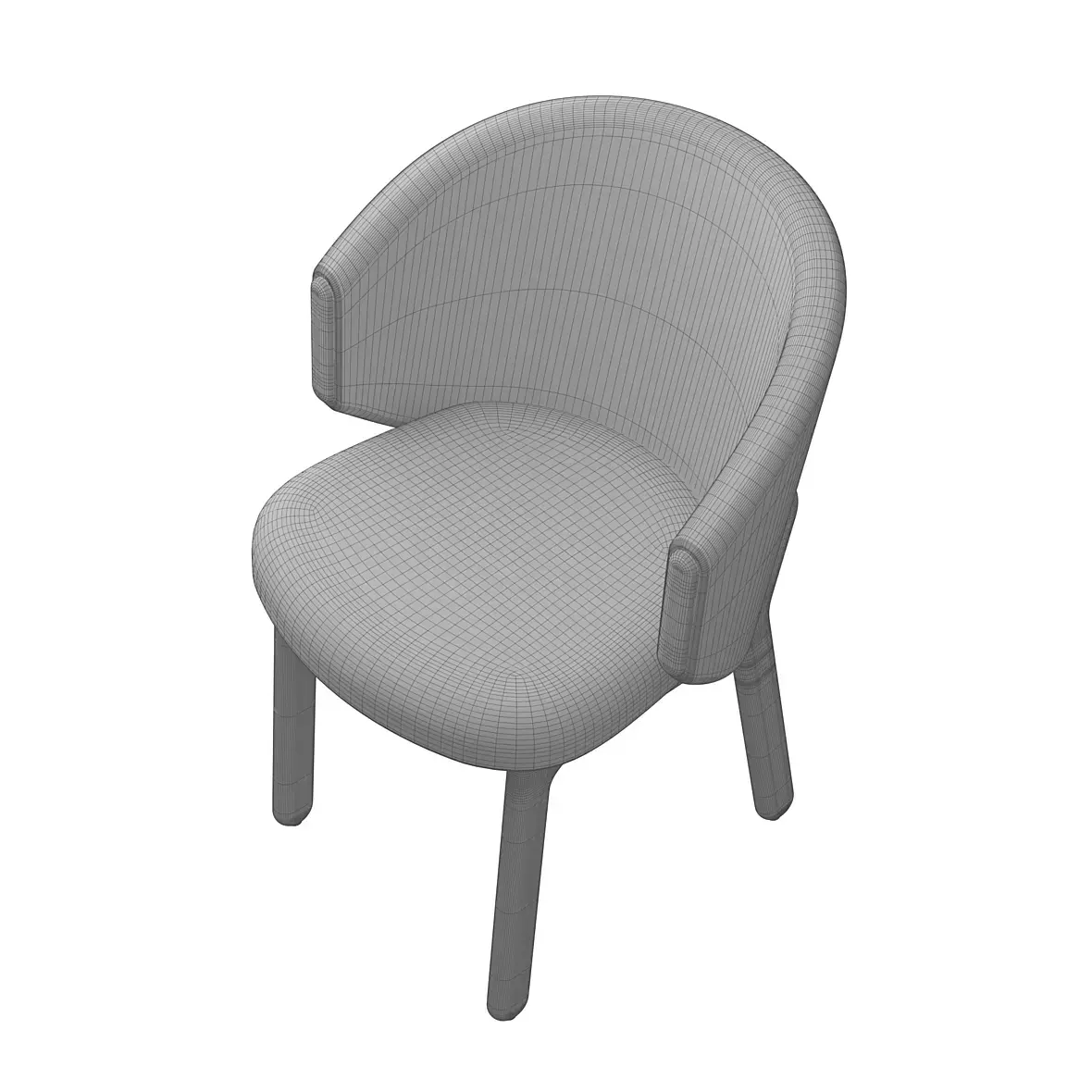

Так же замоделил стульчик и его тоже не приняли
прошу дать советы, т.к. я не знаю в какую сторону искать, чтобы подтянуть уровень.
На сайте c 10.06.2008
Сообщений: 4731
А с какой формулировкой отказали?

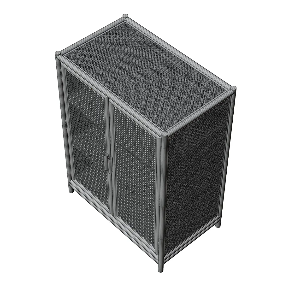

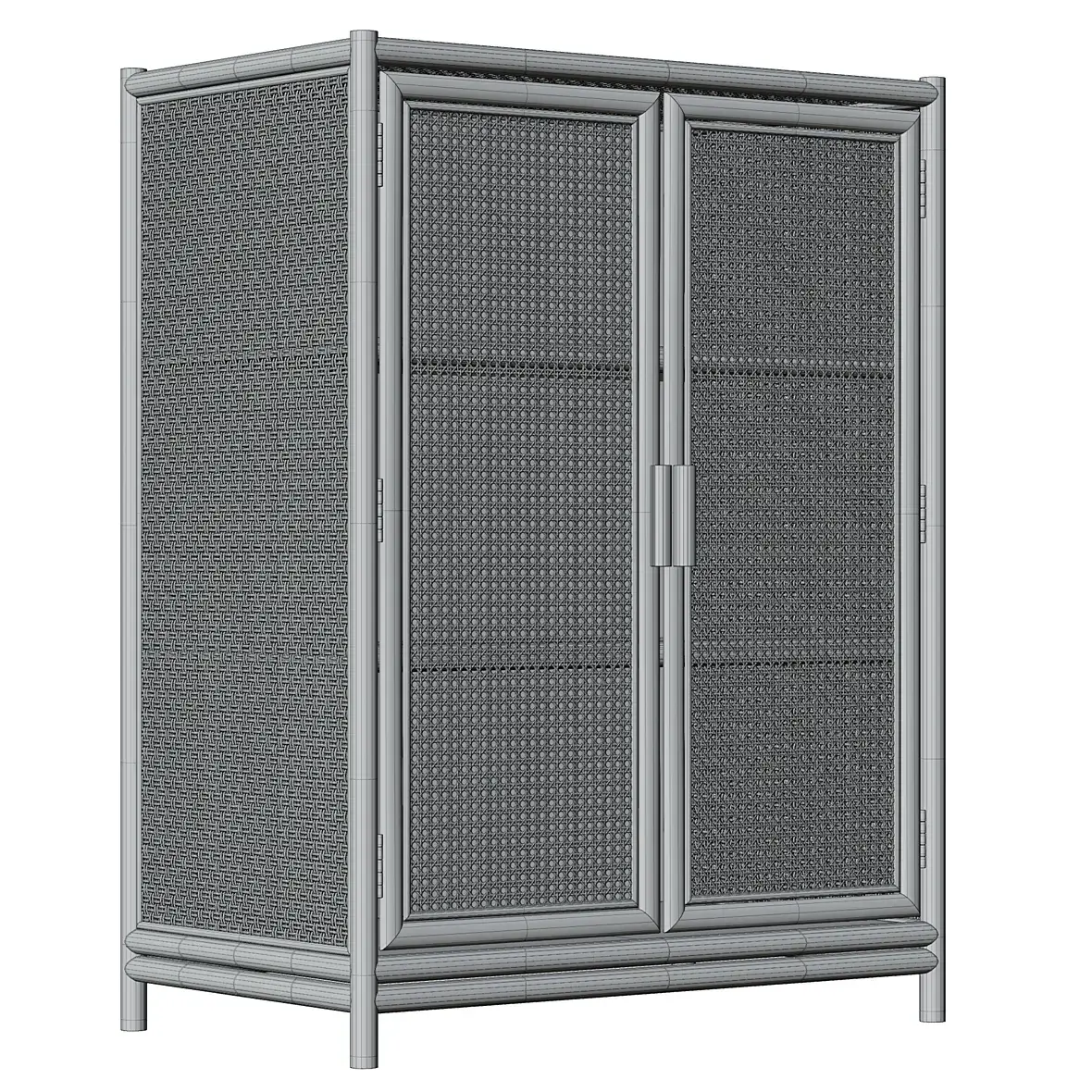

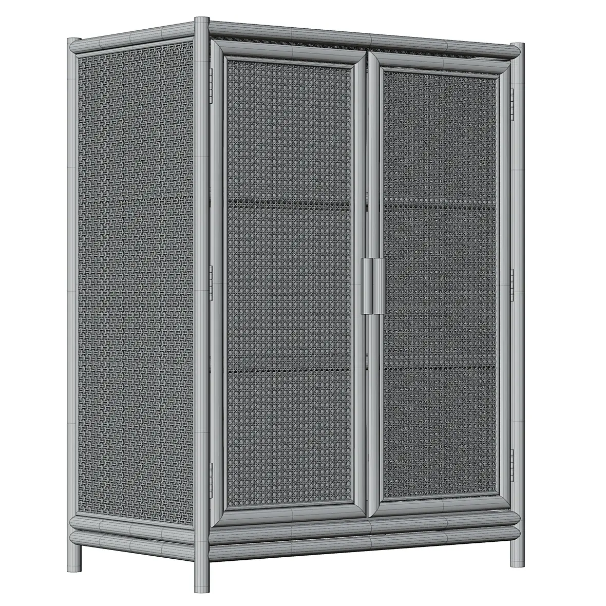

Лично меня немного зацепило ,что сетка очень жирная. У шкафа можно было бы использовать нормалки вместо живой геометрии, а у стула ножки явно перетурбосмужены. Но я из геймдева, архивизу на такое обычно пофиг...

Отказали со следующей формулировкой: Проработка материалов и качество подачи не дотягивают до уровня базы платных моделей. Слабая актуальность модели в платном статусе.
Сообщений: 4731
bolshooylenny, в шкаф можно поставить какой-нибудь стафф тогда. Будет более актуально для быстрого использования. Как со стулом быть - хз.

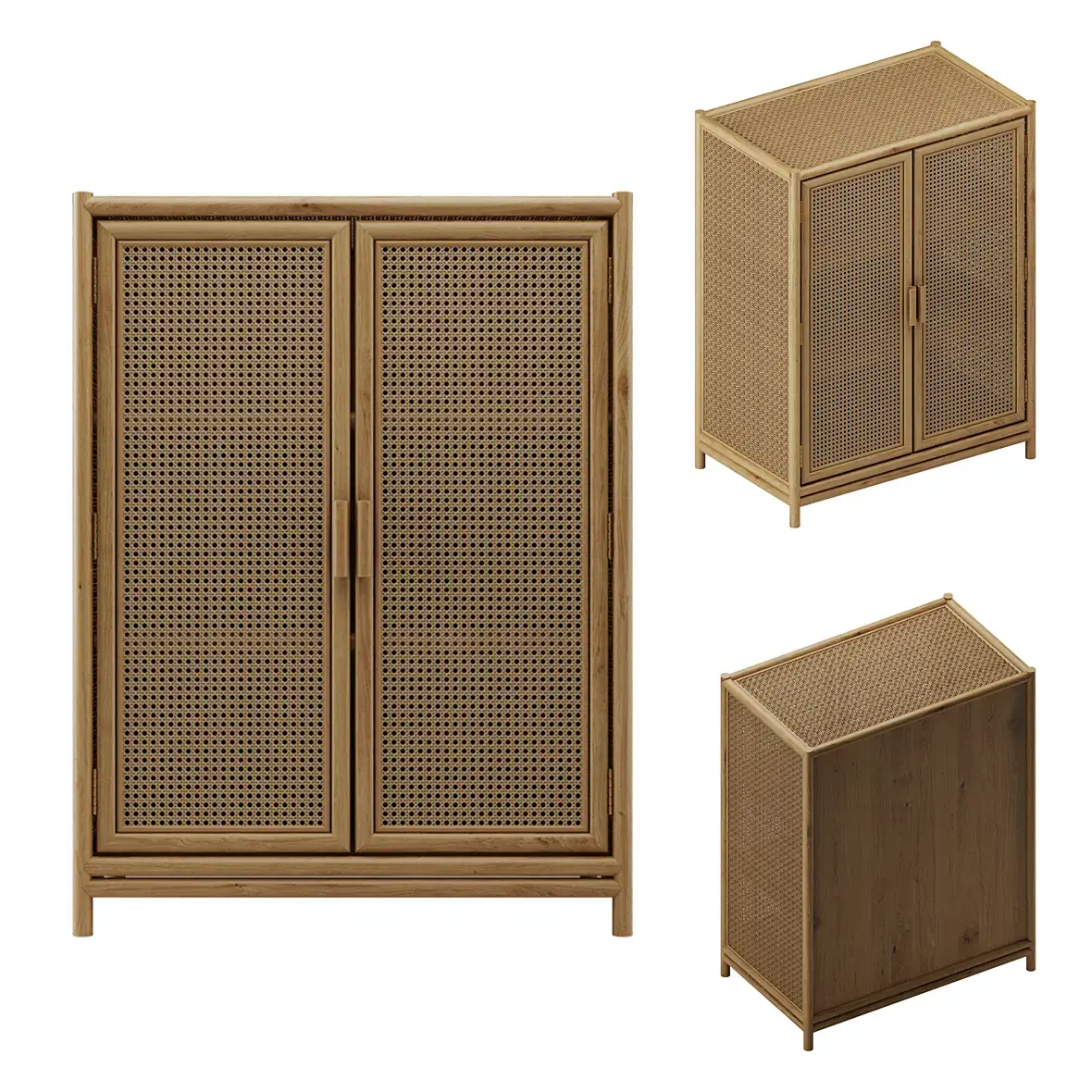

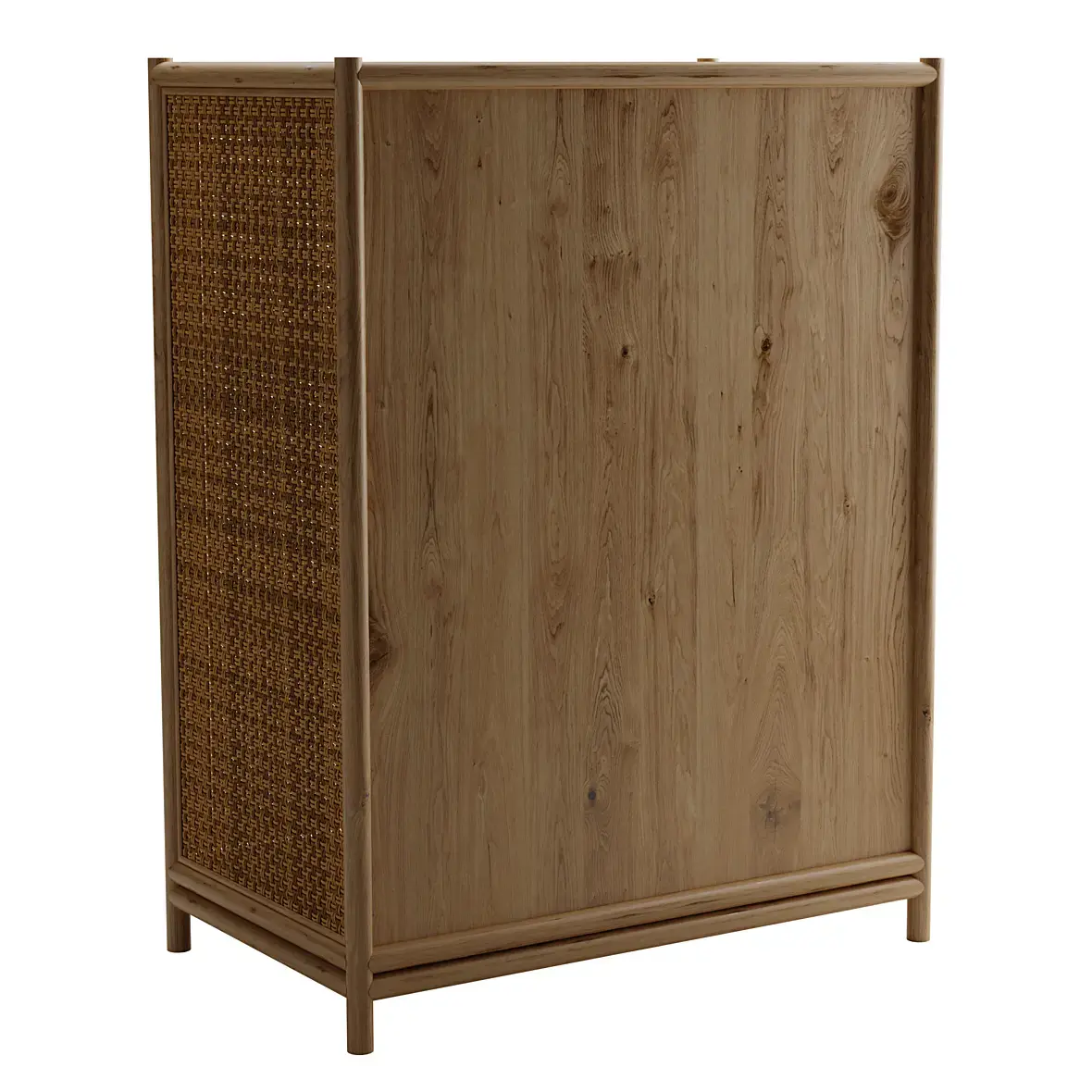

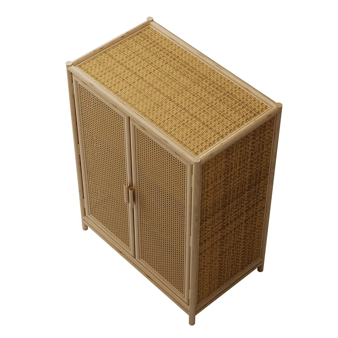

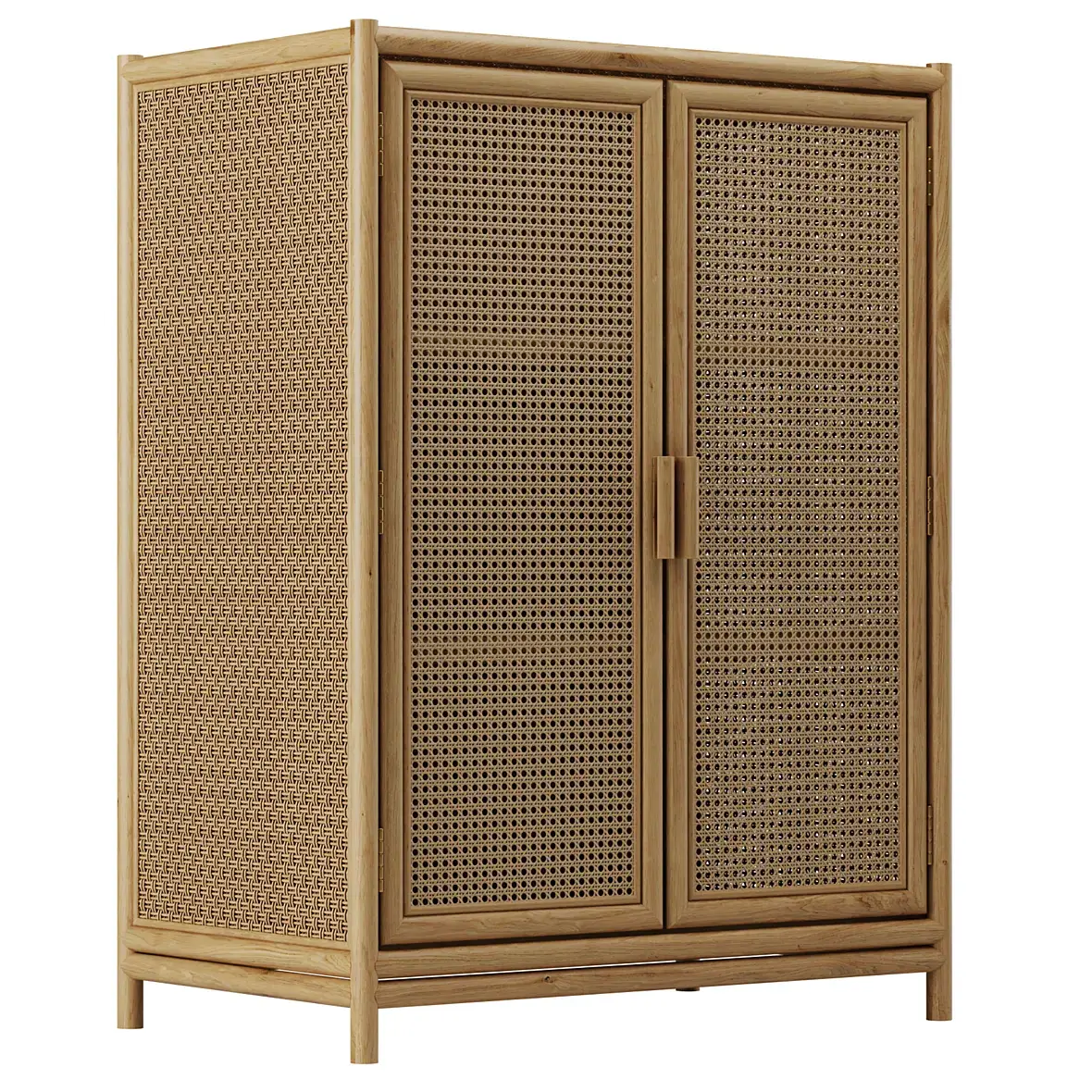

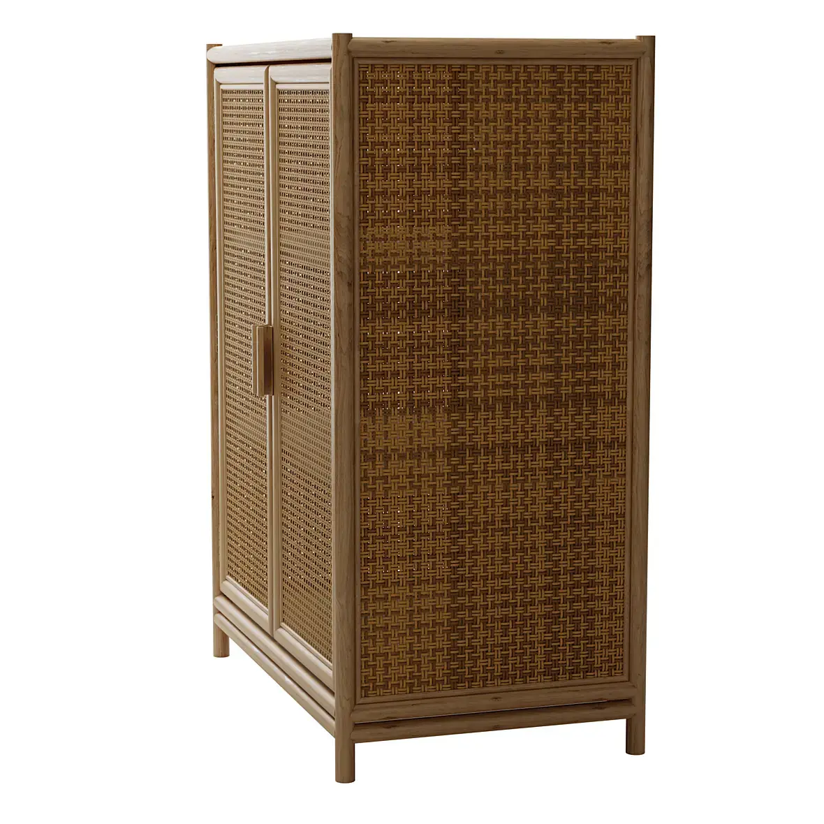

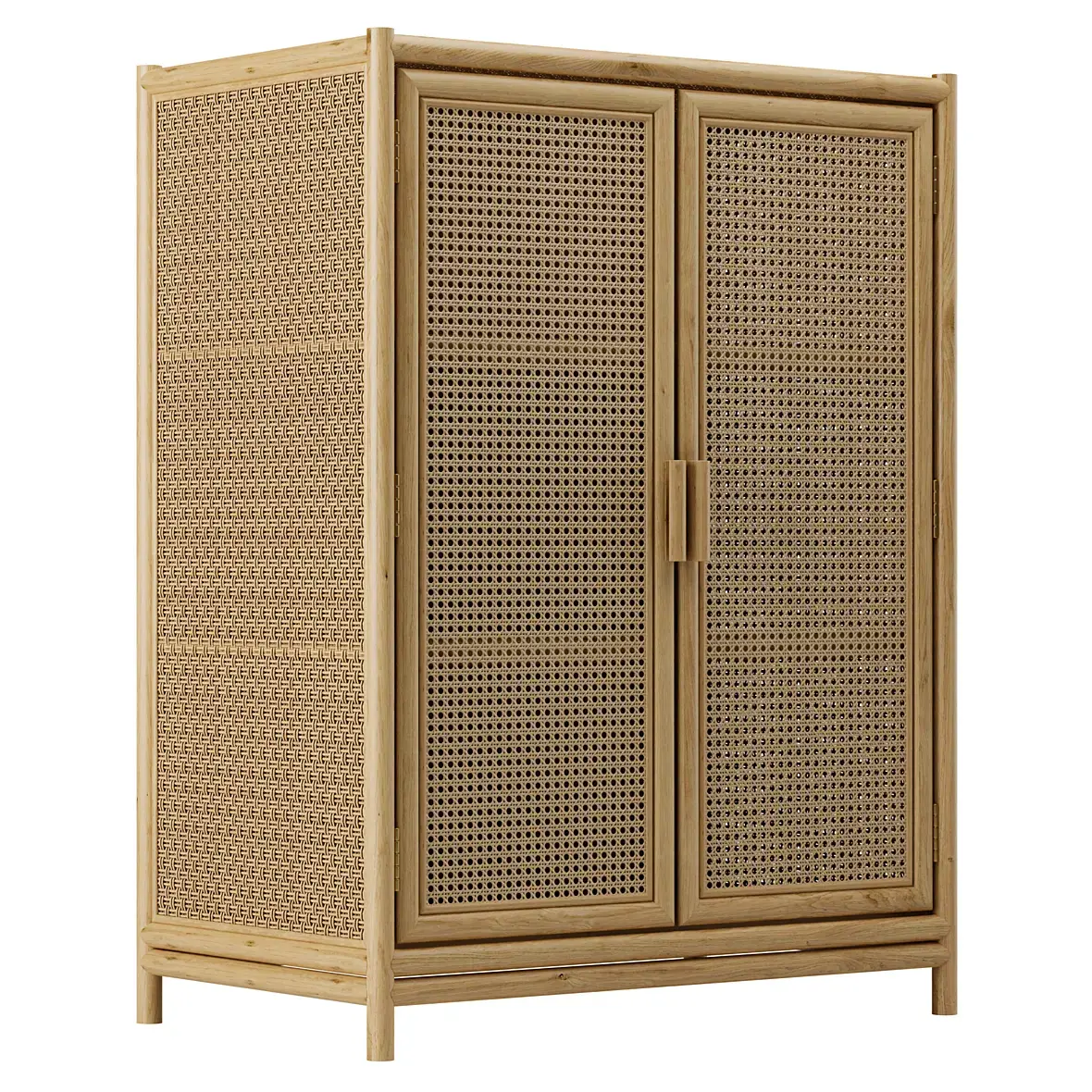

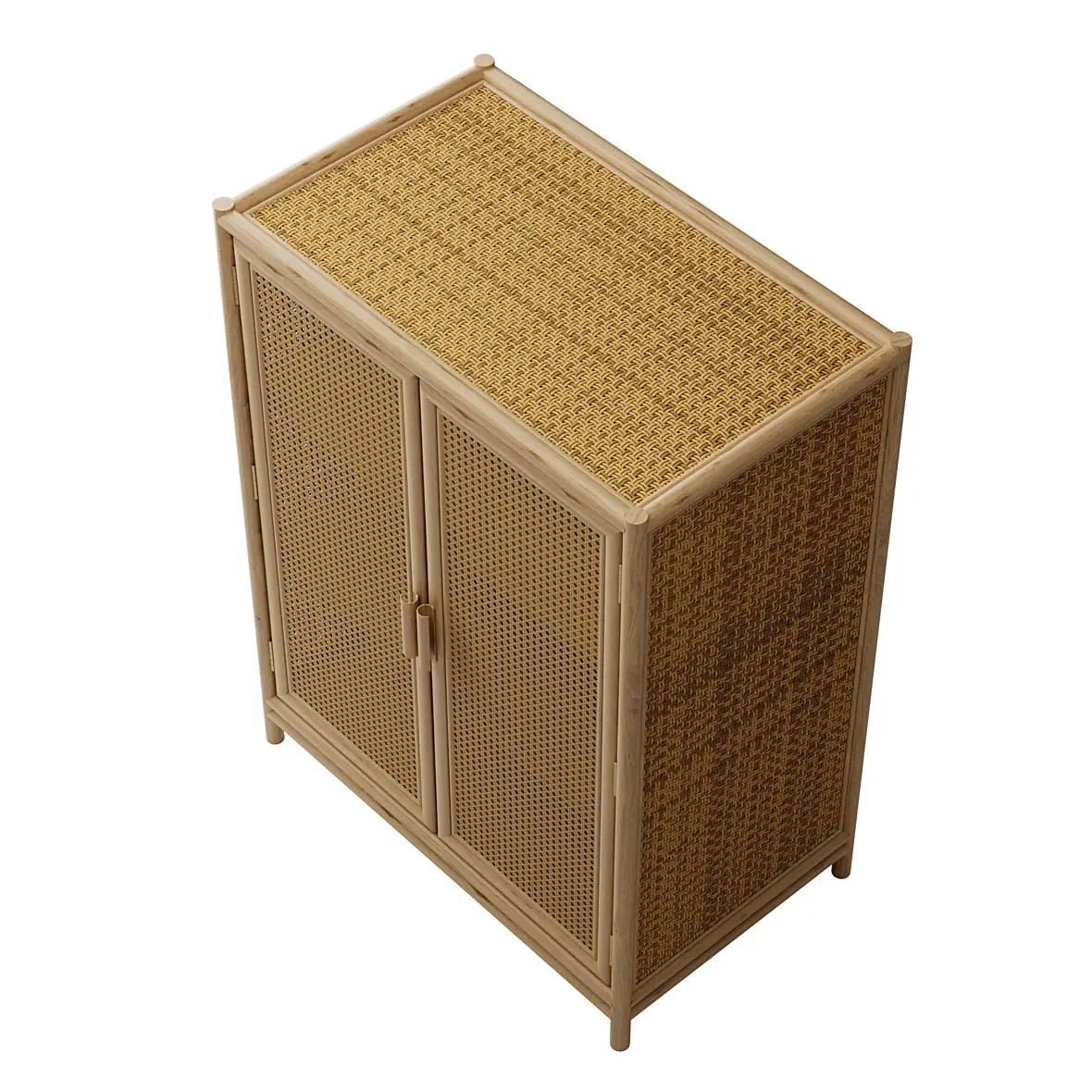

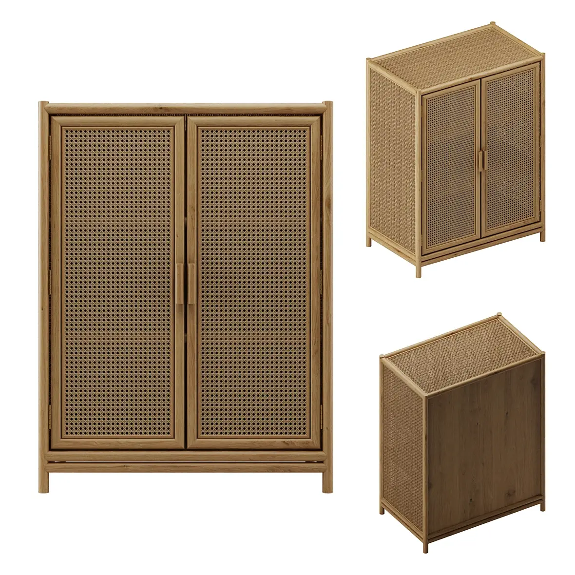

На мой взгляд странные ракурсы(вид сверху и сзади) и освещение не очень хорошее, картинки поэтому не контрастная и не выразительные.
Сообщений: 4457

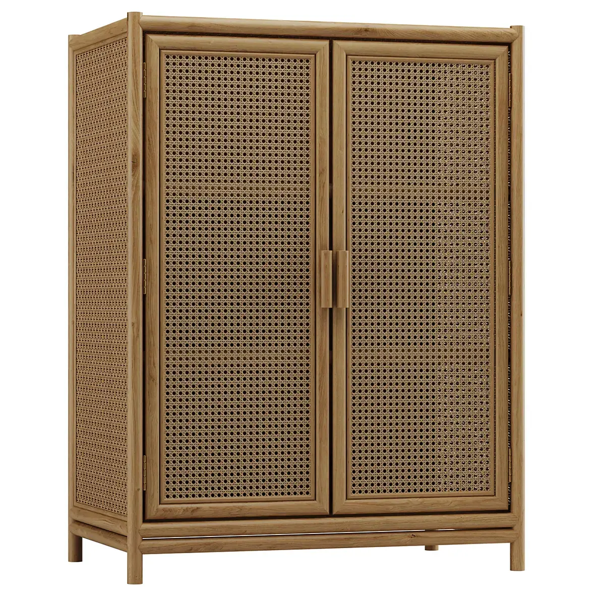

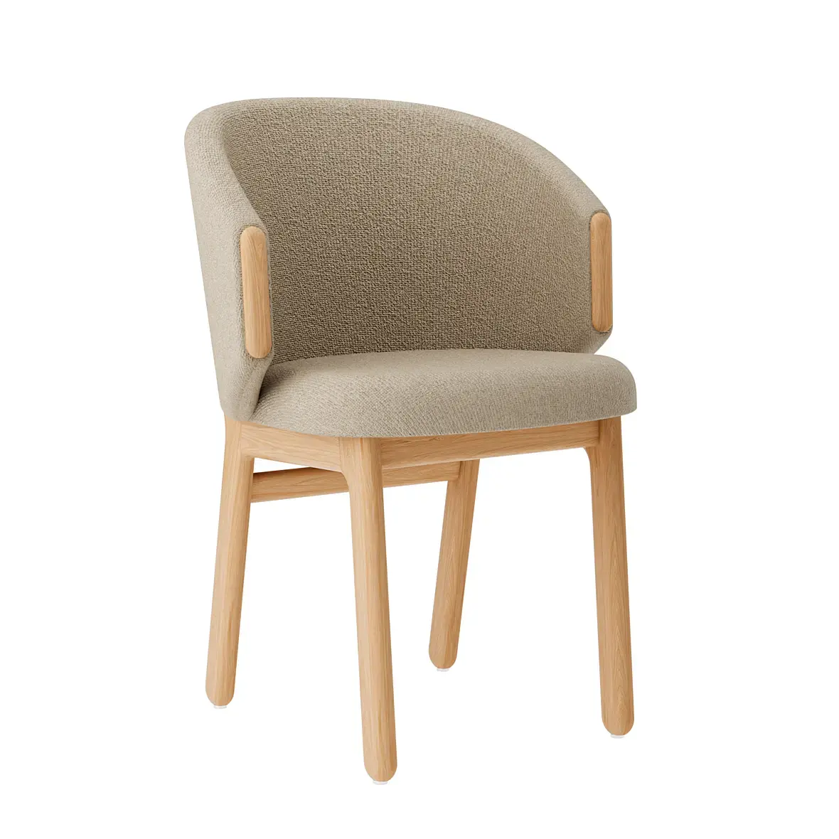

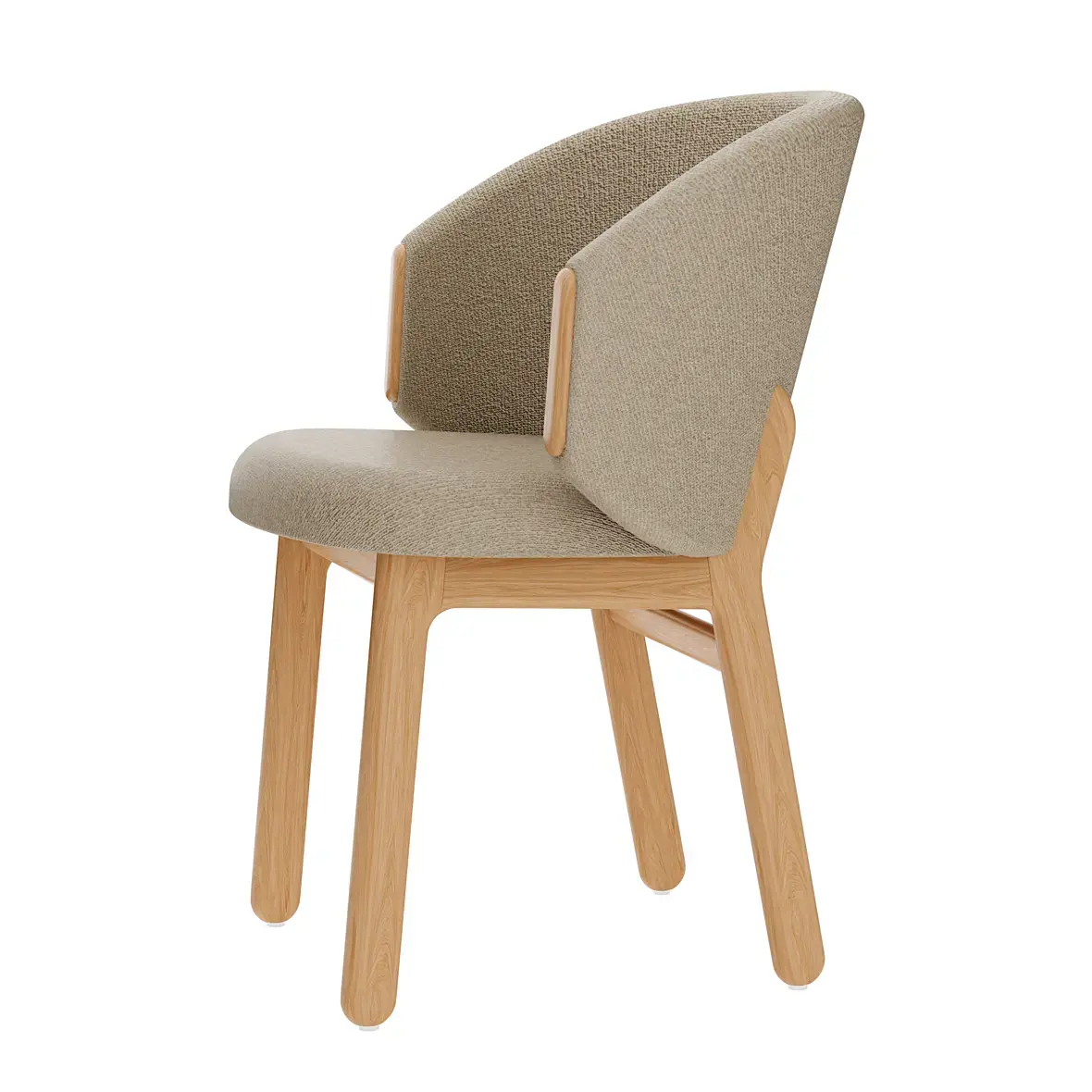

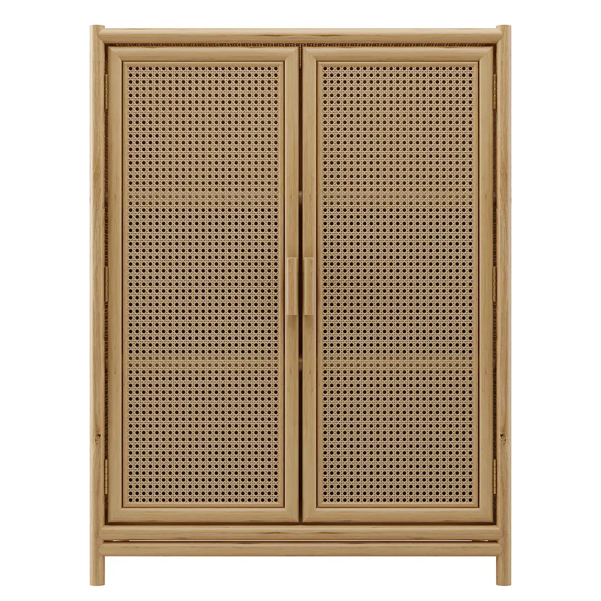

У шкафа главное превью -  больше осветить фронтальную сторону, а не боковую. У стула тоже. Поставить камеру параллельно земле, чтобы боковины шкафа были параллельны кадру. Верх шкафа покажете в другом кадре. Может на каких-то деталях нет текстур? Добавьте. По превью стула - приблизьте стул к камере, чтобы по сторонам было места не больше 5%. По актуальности  - ну хз, по-моему вполне актуальные. Проверье направления нормалей. Потом удалите эту модель из профиля и зелейте по новой.
Сейчас еще на компе поближе посмотрела ткань стула - не очень. Нужна карта бампа пореалистичнее. Лучше карта нормалей.

сетка очень плотная, так не делается

тут да же не в сетке дело. сколько полигонов у шкафчика?
Сообщений: 4457
paz, для сайта не важно сколько поликов. Ограничение только по размеру архива, но тут уже при превышении сайт автоматически должен не пускать.
Сообщений: 9
1959156 полигонов
Сообщений: 17132
Всегда поражался этой формулировке, а также способности видеть будущее. Да пусть она хоть раз в год продаётся, особенно если их будет 1000 штук. Места на сервере жалко что-ли?
1959156 полигонов
В принципе это фигня. Вот когда к такой модели кладут текстуры в джепегах по 50 мегабайт 8К разрешения, вот это реально память жрёт как не в себя.

снизил до 500 000

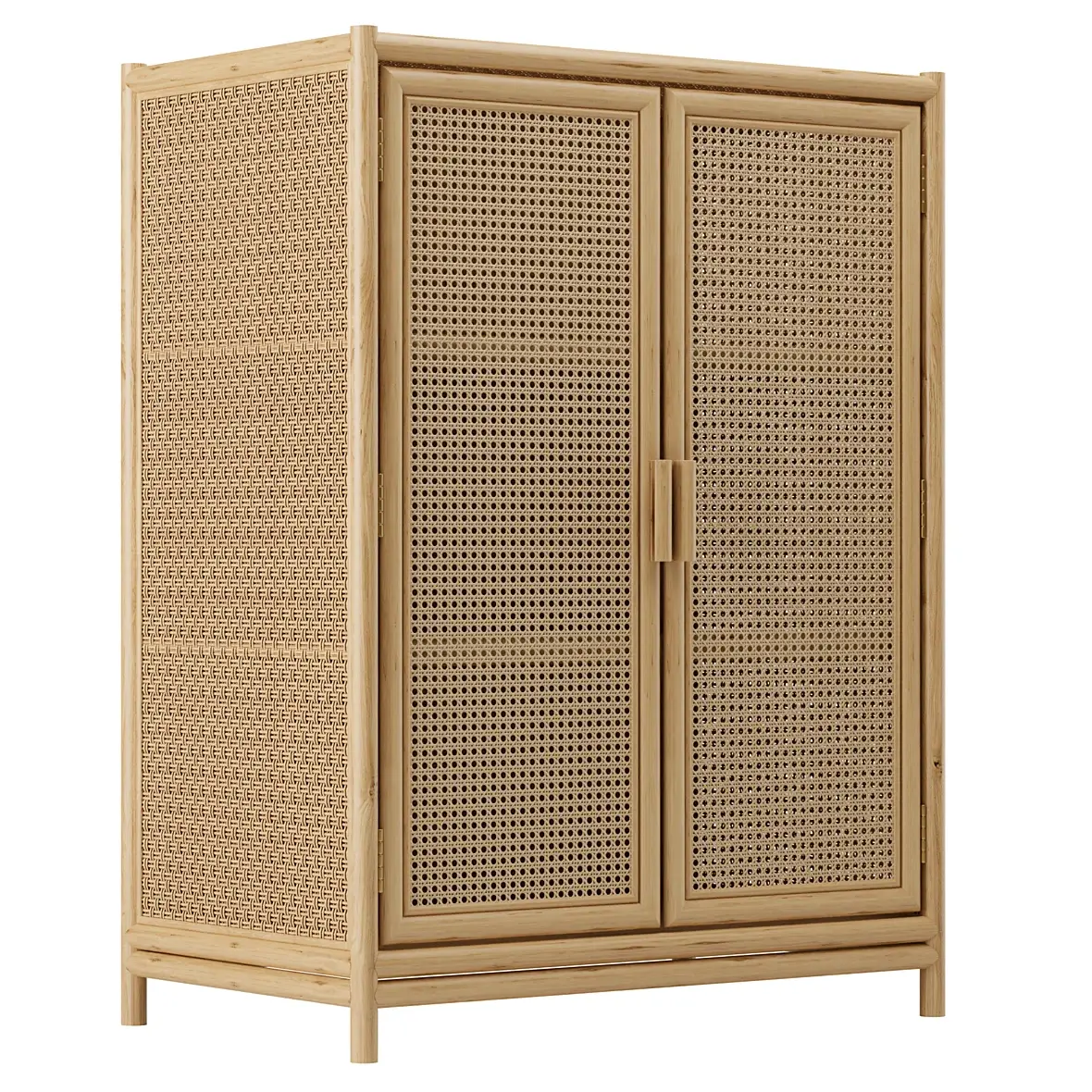

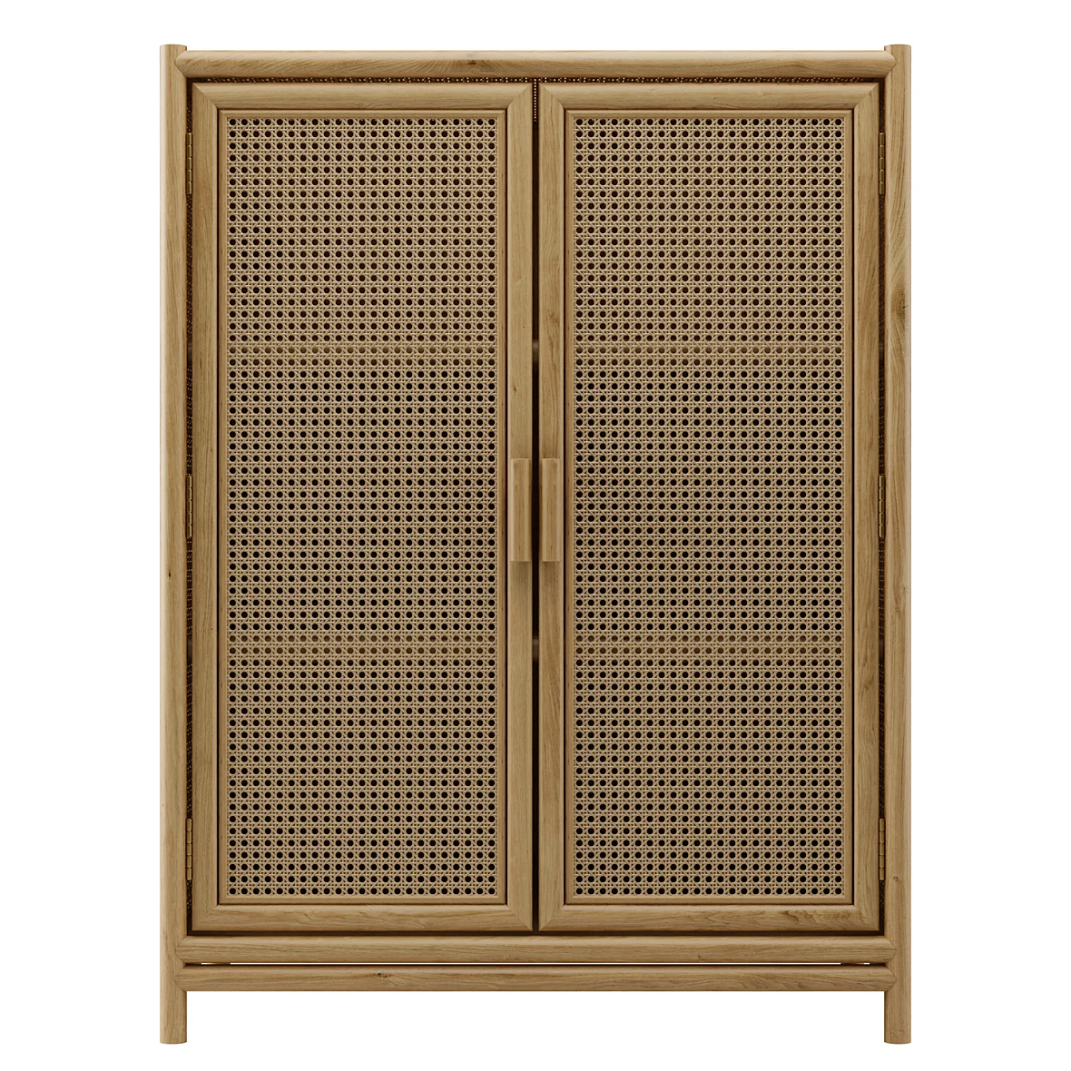

Снизил полигоны, немного поправил рендеры, все равно не приняли, даже вообще ничего не отписались, так бывает?
не ужели все так плохо?
На сайте c 16.02.2017
Сообщений: 168

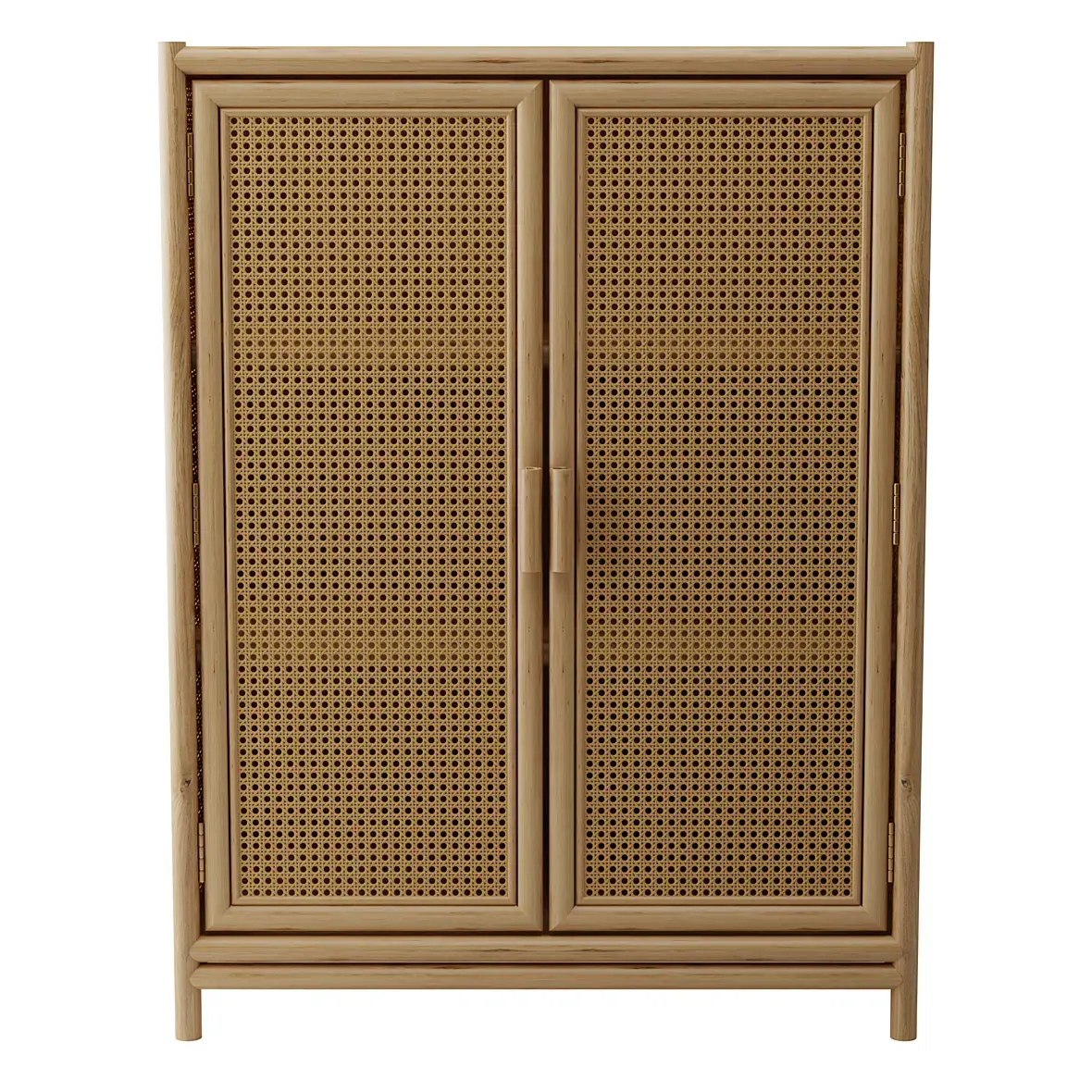

Возможно не понравилась зеркальная симметрия текстур дерева. Левая и правая сторона идентичны.

1959156 полигонов
В принципе это фигня. ...
Ну нет же.. нет? Какие 2КК на одну тумбу??? Могу ошибаться... но вроде бы это немножко.. НЕМНОЖКО!!! чересчур? Про место на сервере жалко, помолчу в тряпочку

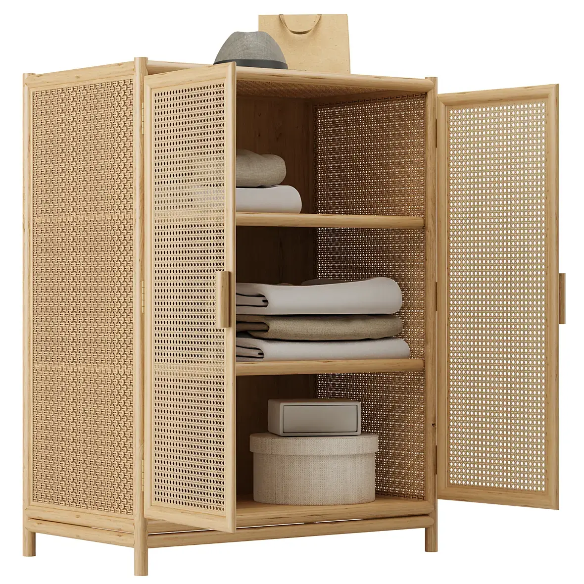

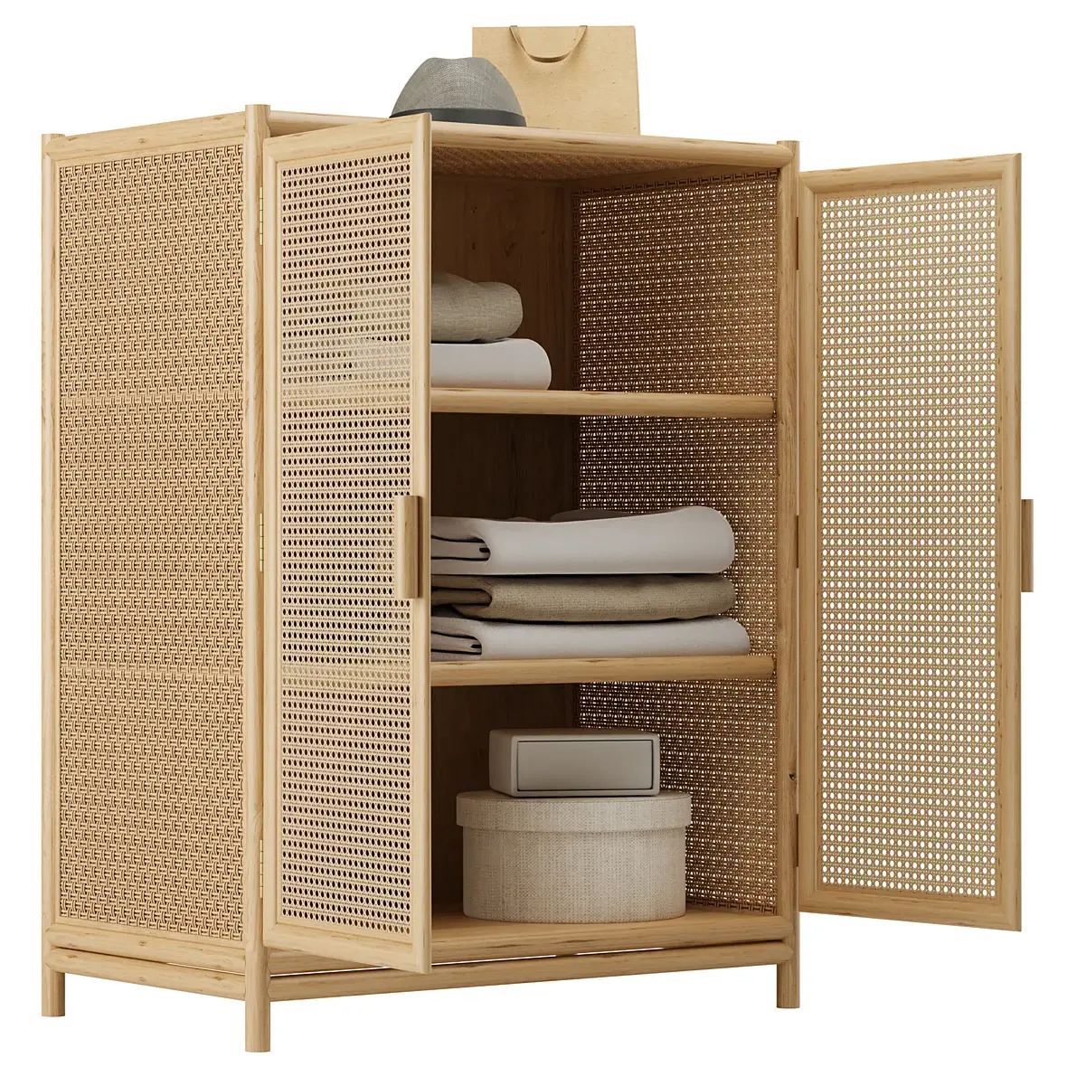

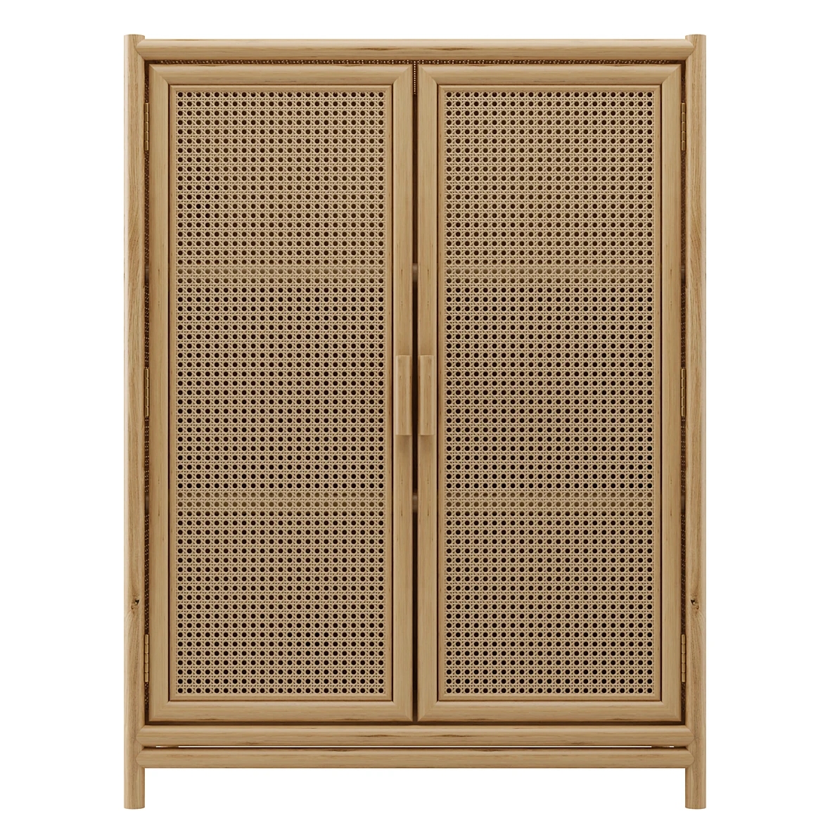

да кстати, попробую поправить, ракурсы вроде все выставлял как советовали камера паралельно с землей,
опять без ответа, не приняли. Какие еще ракурсы можно придумать для этой модели, подскажите пожалуйста? Ну что еще тут нужно дотягивать?
Нашел у себя ошибки а юви развертке, так же были пару обьектов в группе, разгрупировал. Отправил на ревью. Будем оттачивать дальше))), когда то же примут.
На сайте c 11.02.2017
Сообщений: 213
bolshooylenny, 1ый ракурс из вашего последнего сообщения, самое то)
Если технические нюансы все исправили, то должны пройти)

bolshooylenny, почему освещенная сторона - это боковая стенка, а фронт с дверцами находится в теневой области?
На сайте c 11.10.2007
Сообщений: 1400
online
свет уж слишком не натуральный, даже где то мультяшным кажется
