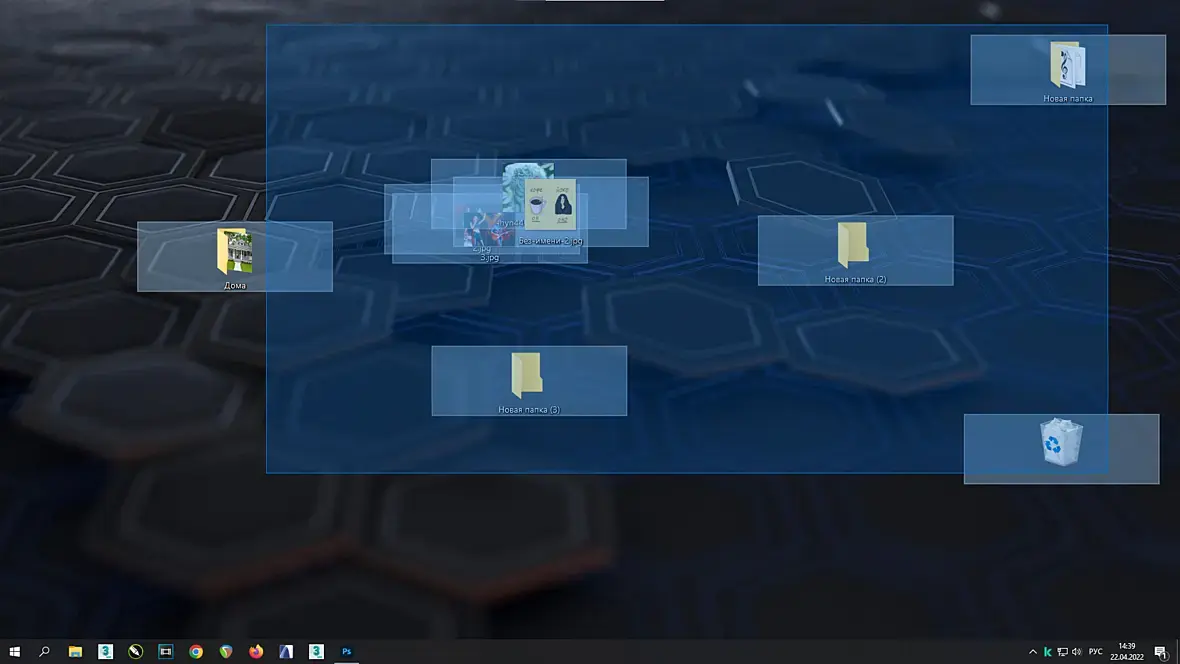

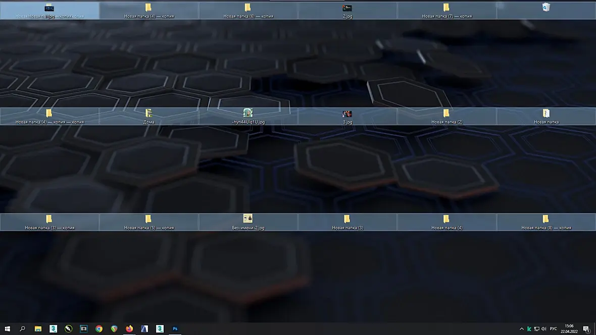

Подскажите, если кто знает - почему-то с некоторых пор появилась такая фигня:
- у всех документов на рабочем столе какие-то широкие поля
- фотки можно накладывать стопкой одна на другую
- сетка рабочего стола, по которой можно раскладывать все документы, работает как-то вообще через... например, корзина сейчас находится в максимально правом нижнем положении и если ее сдвинуть куда-нибудь, то она слетит в верхний левый угол.

Цитата Профессор_Хачикян:
PetrT, пробовал конечно по всякому - тоже не очень))
С точки зрения Windows 10 - оочень интересный случай))
Что то с padding для иконок не так

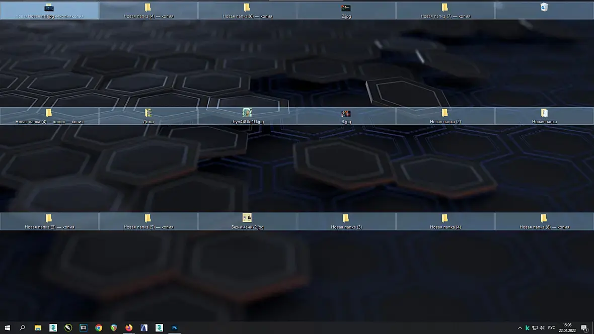

Дружище!!!!!!!! Спасибо большое! Реально помогло по первой ссылке третий пункт:
To do so, open regedit and navigate to the following registry key:HKEY_CURRENT_USER\Control Panel\Desktop\WindowMetricsYou need to check the values of IconSpacing and IconVerticalSpacing. The default value for both is -1125 on my PC – although I have seen it to be -1128 on some PCs.Restore the default values and restart your computer.
У меня эти расстояния были -4335 почему-то))
Спасибо огромное!
