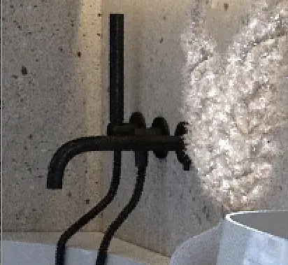

Добрый вечер, проблема следующая - в пустой сцене модель с опасити выглядит нормально
, в полной - фигня какая-то, фигню прилагаю
))) я работаю в вирей, модель была создана в corona, получается назначаю свой материал с нуля, используя карты, которые прилагались в архиве, и такая ерунда, помогите пожалуйста

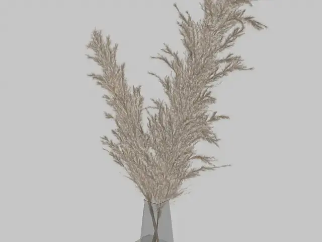

Ребята, помогите пожалуйста.
Ставлю в сцену сухоцветы, в которых много opacity, типа этого:
https://3ddd.ru/3dmodels/show/a_bunch_of_pampas_1
но при рендере по контуру просчитывает нормально (по всей видимости там, где меньше всего прозрачности), а самую гущу рендерит белым пятном, по типу, как у человека в первом посте.
Менял модель на другую - результат тот же...
Копался в настройках материала - безуспешно...
Подскажите, пожалуйста, что делаю не так.
Победил проблему следующим образом:
Загнал карту opacity с гаммой 0,7 и засвет в центре сразу ушел, немного подкоректировал дифуз через Color Correction и сухоцвет стал выглядеть так, как подобается.

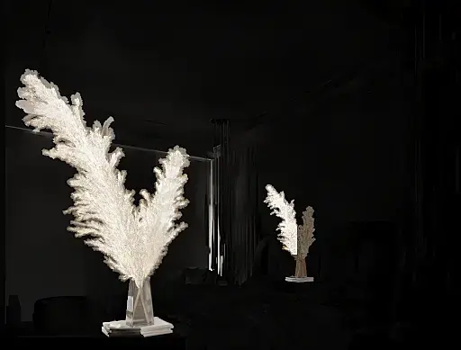

проблема осталась, и мучает меня, как только модель попадает в любую сцен - начинает светиться, при том, что все светильники выключены... может есть еще варианты?..
даже в прокси закидывала - не помогло)

тот же самый вопрос! светятся ворсинки с опасити с этой модели, при том что вроде как написанно что врей мат в модели. изначально стоит VRay2SidedMtl в нем, но это не помогает!

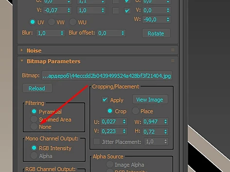

Если вкратце, то:
1. В карте на Opacity отключить фильтр Bitmap Parameters - Filtering - None
2. Повысить значение в параметре "max transp. levels" в Render Setup с дефолтных 50-ти до 300.

обыскалась везде, подскажите где этот фильтр bitmap?
