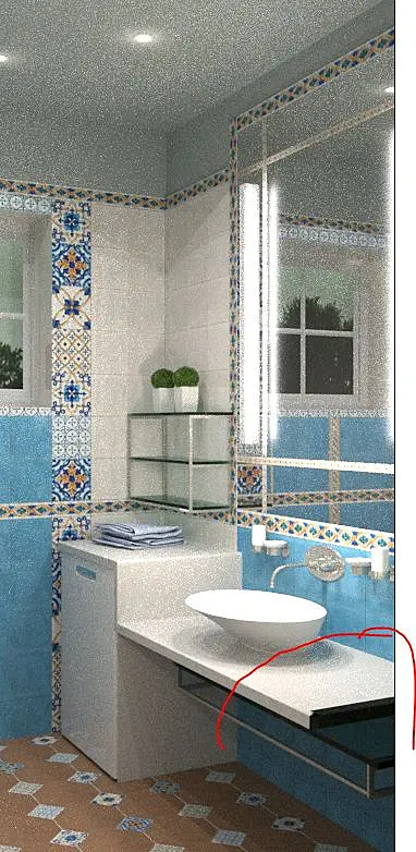

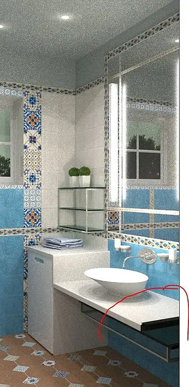

Коллеги, приветствую вас. Как исправить вот такой срез столешницы? мах 15, corona 1.5.  Обрезается и с включённым clipping в настройках камеры и без (стену скрываю из камеры в настройках объекта). Если растягиваю столешницу за скрытую стену, артефакт рендера вылезает похлеще (срез окрашивается в пронзительно белый цвет). Можно в Photoshop добить, но картинка будет не одна.  Есть соображения? Может, кто сталкивался с подобным?
Выставлять ракурс так, что бы не пересекала столешка клиппинг.
На сайте c 15.12.2012
Сообщений: 26
если это просто стена, как вариант можно снять галку visible to camera так объект участвует в просчете GI и он как бы есть, единственный минус остается черная от объекта на полу
На сайте c 16.04.2008
Сообщений: 3553
Вот так. Больше не надо ничего мудрить.
На сайте c 21.05.2014
Сообщений: 38
clipping выключен, стена скрыта: галка Visible to Camera неактивная. Столешница упирается в стену, которая скрыта, видима её полная длина. Как бы исхитриться обмануть камеру, растянуть столешницу в картинке. Если я удлиняю её за пределы скрытой стены, то вот что видим в результате: пересечение со стеной черным
Тогда эта мне непонятна природа появления этой черной линии. Часом столешка в стену/плитку не влезает?
Сообщений: 38
Она влезает в скрытую от камеры стену
Иначе, если не растянуть её длину за толщину стены, она рендерится укороченной, как на фото.
Эх, нет решения, Photoshop - в помощь
