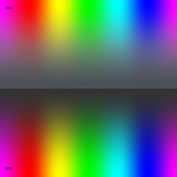

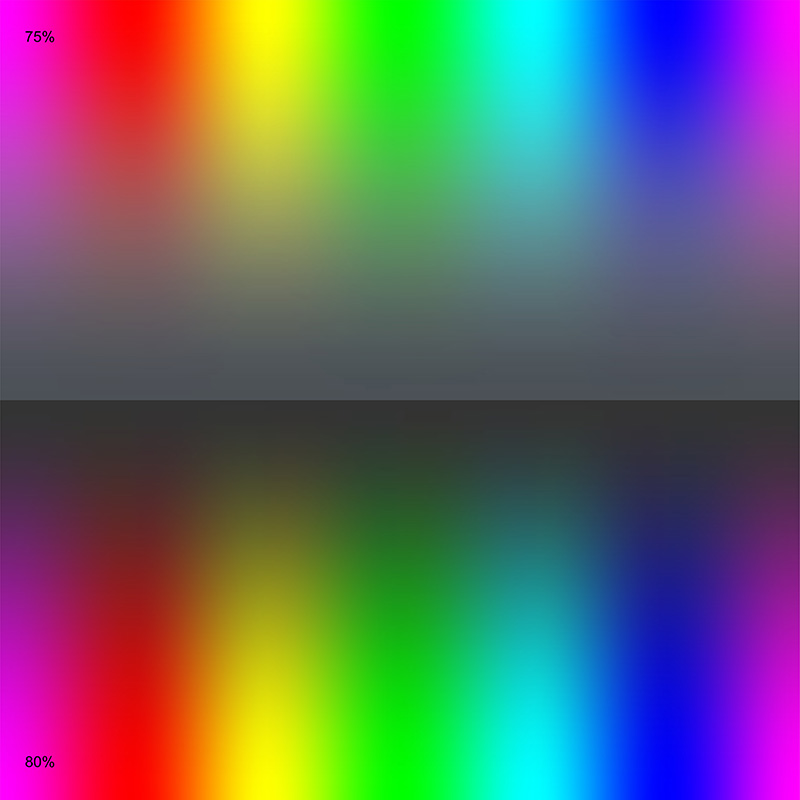

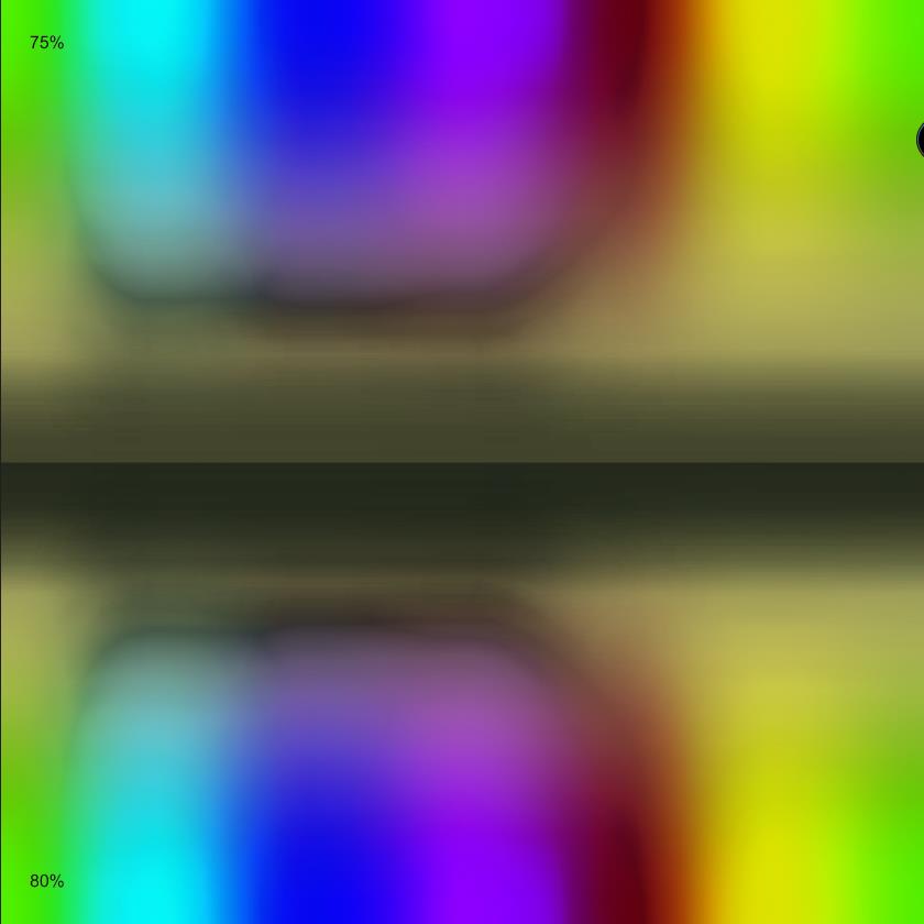

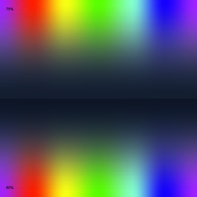

Экспорт в СМИК 32bit - выдаёт некорректное изображение в виндовс проводник, а какой профиль стоит у вас, если отображает правильно?
rgb Corel
Экспорт =>cmyk (отображение в фотошоп)
cmyk виндовс (проводник, просмотрщик фото)

cmyk он такой, он вообще по разному отображается в фш и корел и проводнике и в просмотре

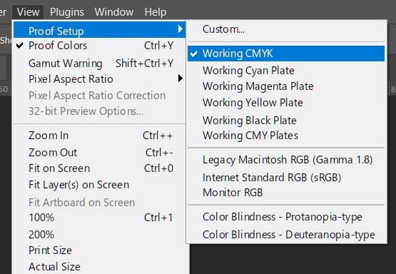

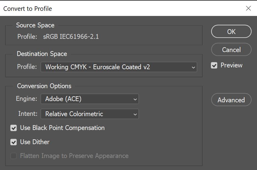

По большому счету cmyk нельзя увидеть на rgb мониторе - это модель для офсетной печати в 4 краски, поэтому при отображении используются разные профили конвертации - винда один, а фотошоп другой...
ps При экспорте из ргб тоже используется профиль... и тоже будет разный результат... Вот в фш например -
