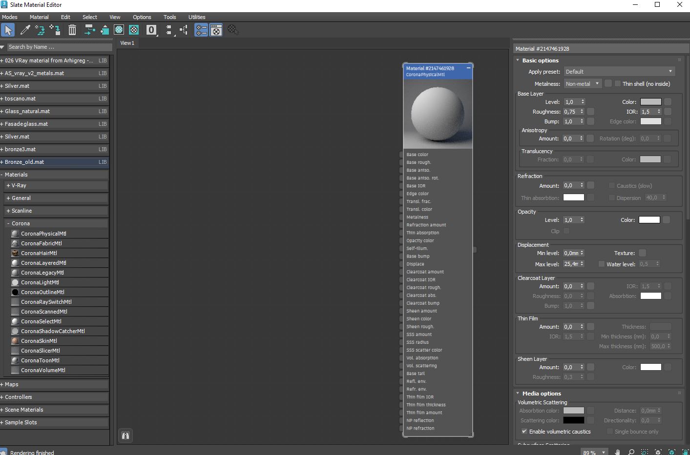

Добрый день!
Только начал пользовать Corona после VRay. Столкнулся с тем, что вся информация в нете и уроки представлены в старых версиях Corona и Corona Material, а в Corona 14 зачем то все переименовали (и в настройках и в материалах). Черт ногу сломит... Что с этим делать? Или может есть у кого ссылки на уроки с Corona 14?
Спасибо.
что именно переименовали? вроде бы ничего не переименовывали, если вы про новый физический шейдер(у него свои плюсы и минусы, потому и старый оставят надолго) то это новый шейдер, а не переименованный, а старый шейдер так и назвали старым-легаси и он как был корона мтл так и остался. уроки на оф канале ютуба, лучше не найдете

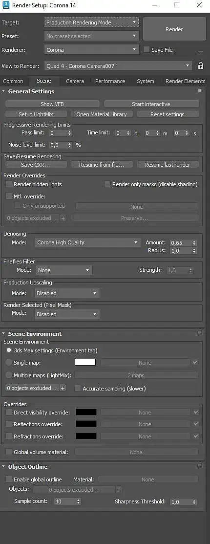

Не понимаю, почему Glossiness работает наоборот, чем меньше цифру ставишь, тем больше отражение? Где пропал стандартный Reflection?
Используйте CoronaLegacy mtl, и все будет по старому.
На сайте c 18.10.2012
Сообщений:
Poznań
отражение регулируется параметрами IOR, metalness, roughness (можно поменять на glossiness либо для одного материала в настройках материала, либо для всех материалов в настройках рендера) этих параметров вполне достаточно для настройки отражений. Если не нравится эта система, гоняйте CoronaLegacy mtl

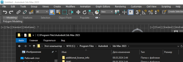

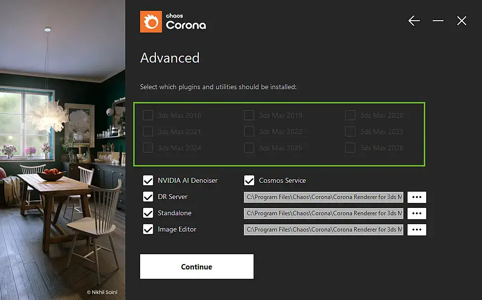

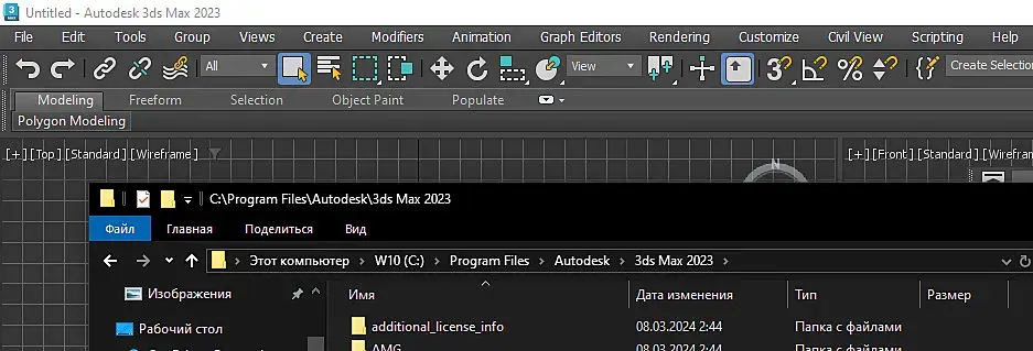

Последний раз пользовался короной 6ой версии. Сейчас снова нужно поставить и понял что все поменялось, корона уже chaos итп.
С трудом нашел норм дистрибутив - не хотфикс, а инсталлятор.  Пришлось выбрать 14 версию. теперь возникла проблема с установкой, инсталлятор упорно не видит установленный 3ds Max 2023. Предлагает только standalon версию.
Хотя сам 3ds Max установлен в стандартную директорию и это не рип и не сборка(если такие бывают).

Проблема все таки была в максе, после его переустановки все заработало

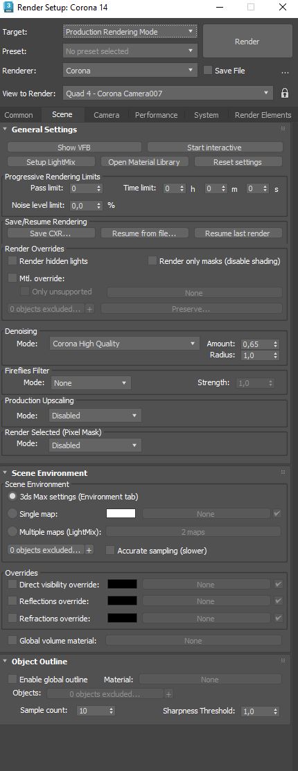

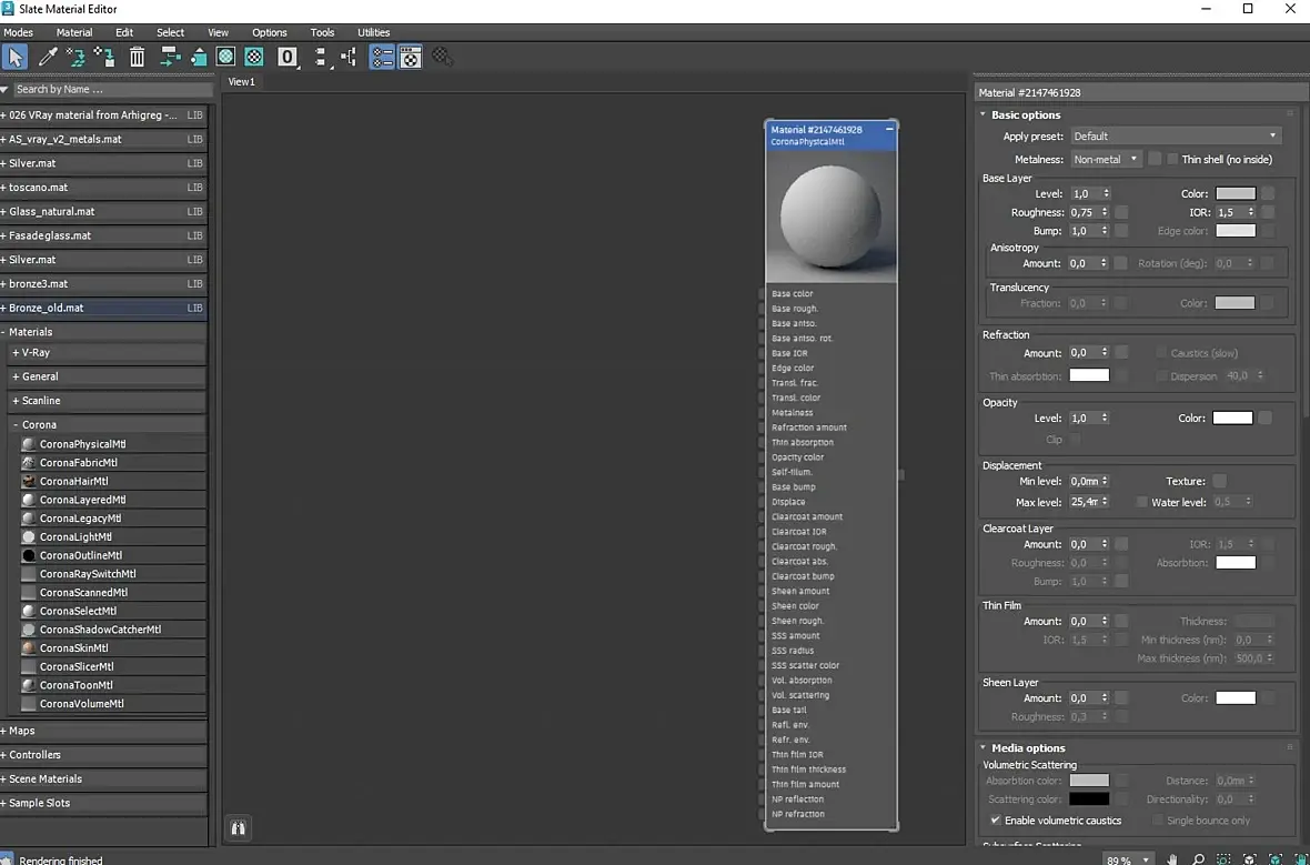

Всем доброго. Чтоб не создавать новую тему, напишу здесь. Сменил corona 6.2 на 11.1, 3d max остался прежний 2020. Теперь при попытке работать со старым файлом происходят дикие тормоза. Т.е. открываем рабочую сцену, и макс её открывает невероятно долго. Далее по мере загрузки файла вместо отображения цветов, которые были установлены в материалах в слоте diffuse просто чёрный цвет, а там, где были наложены текстуры вместо их отображения мелькают серо-белые квадраты (по типу карты cheker). При попытке любого действия со сценой, будь то выбор объекта или открытие материл эдитора, вообще, нажатие любой кнопки и т.п., 3д макс пытается сильно нагрузить процессор на какое-то время. Прошу помощи, пока сам не могу понять в чём дело.
Примерно так это выглядит.
upd
Пробовал конвертить сцену короновским конвертером
Пробовал чистить через prune scene и встроенным короновским клинером
Пробовал выключить отображение всех текстур
upd
После этих действий, если переключить рендер, допустим, на врей, то всё начинает работать нормально. Если переключаем назад на корону, то вьюпорт вроде оживает, но материал эдитор так же в тормозах. Плюс некоторые материалы там отображаются как чёрные кружки, даже несмотря на то, что это родной короновский материал.
Откройте чистый, пустой 3ds Max.Сразу выставьте в настройках рендера Corona 11.Нажмите File -> Merge и импортируйте всю геометрию и свет из старого проблемного файла.Сохраните сцену под новым именем. При «мердже» в чистый файл все некорректные кэши вьюпорта Nitrous сбрасываются, и сцена начнет работать нормально
На сайте c 16.04.2008
Сообщений:
Вроде есть понимание
Здесь в значениях maximum было установленно 4096. До этого много лет стояли такие цифры, всё хорошо работало. Поменял на 1024, и 90% процентов проблем ушли. 3д макс перестал постоянно грузить процессор.
Далее проблема, которую описал Bestviz, это вроде окончательно исправляет ситуацию с отображением материалов в мэт.эдиторе и во вьюпорте. Спасибо Вам большое Bestviz, что не прошли мимо!
Теперь бы ещё понять, как перенести всё остальное из старой сцены в новую. Материал эдитор, батч рендер и т.п., т.е. всё, что было настроено в самой сцене.
