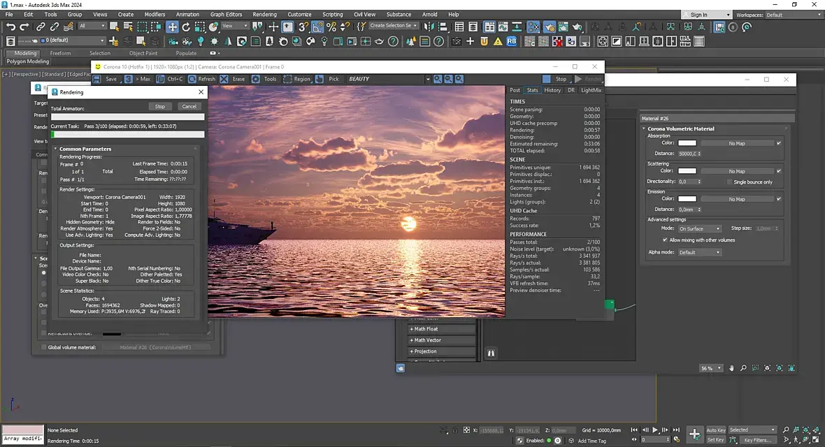

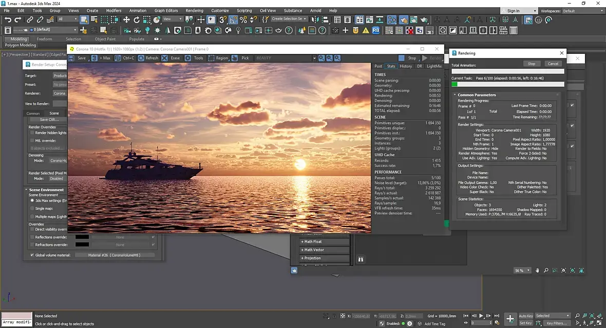

Как есть. Сужу по времени рендера и количеству лучей.
Вот первый вариант, если Volumetric material назначить на Global Volume:
А вот так получается если делать через бокс с назначенным на него Volumetric Material:
Заметил, что стоял режим Inside Volume в свойствах материала, тогда количество лучей было порядка ~220-230к, а время рендера больше 7 часов.
Поменял на On Surface и увеличил distance в 10 раз и как итог - количество лучей вернулось в норму (~3300к) и время рендера порядка 35 минут. Но все равно почти в два раза дольше, по сравнению с первым вариантом.
