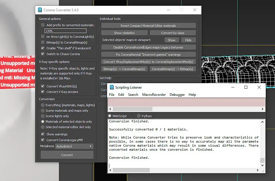

На сайте c 24.05.2010
Сообщений: 1329
Dogeva, а сам вирей установлен-то? Без него не будет конвертить
Сообщений: 2977
Тьфу, блин, точно. Забыла его поставить при апдейте макса *рукалицо*

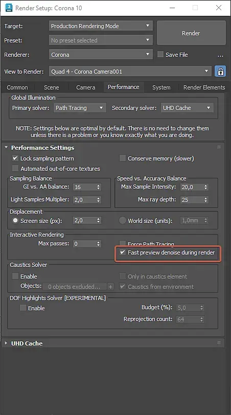

Всем доброго дня. Может кто знает - в 10 короне не работает fast preview render. Т.е. галочка стоит, но всё равно не работает. В чём может быть причина?
P.S.  Решила проблему. Вручную обновила драйвер видеокарты. Вроде было написано, что используется последняя версия, но я нашла новый, скачала, установила - всё работает. Может кому-то поможет))
