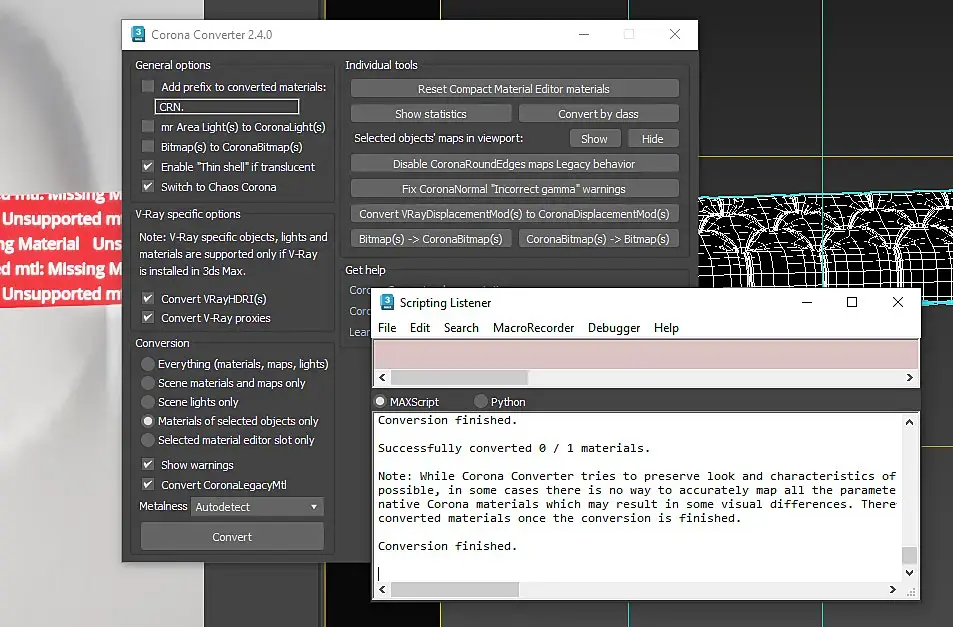

Сообщений: 2977
18.07.2023 10:43
Не работает конвертор из вирея в корону
На сайте c 24.05.2010
Сообщений: 1330
18.07.2023 11:36
Dogeva , а сам вирей установлен-то? Без него не будет конвертить
Сообщений: 2977
18.07.2023 11:46
Тьфу, блин, точно. Забыла его поставить при апдейте макса *рукалицо*

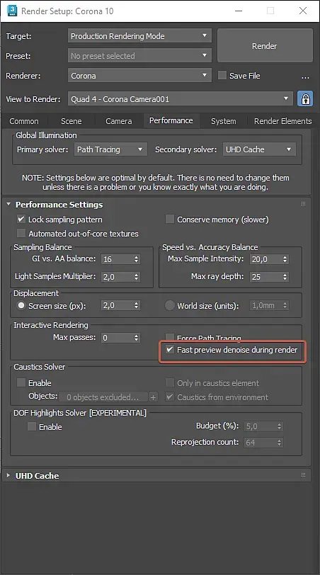

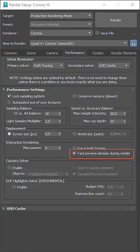

На сайте c 25.06.2020
19.07.2023 13:16
Всем доброго дня. Может кто знает - в 10 короне не работает fast preview render. Т.е. галочка стоит, но всё равно не работает. В чём может быть причина?
P.S. Решила проблему. Вручную обновила драйвер видеокарты. Вроде было написано, что используется последняя версия, но я нашла новый, скачала, установила - всё работает. Может кому-то поможет))
