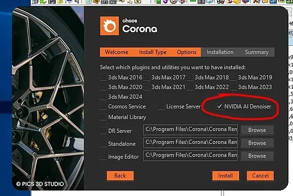

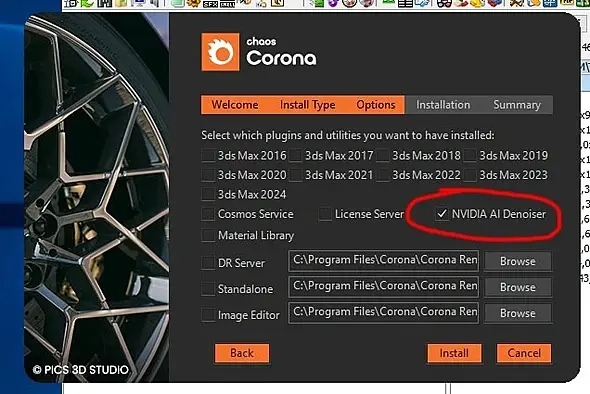

sh4d3rx, Здраствуйте, а как вытащить эти настройки??
Сообщений: 4232
Ещё раз установщик запустите.
На сайте c 20.03.2017
Сообщений: 17
Ашхабад Туркменистан
Bestviz, Спасибо

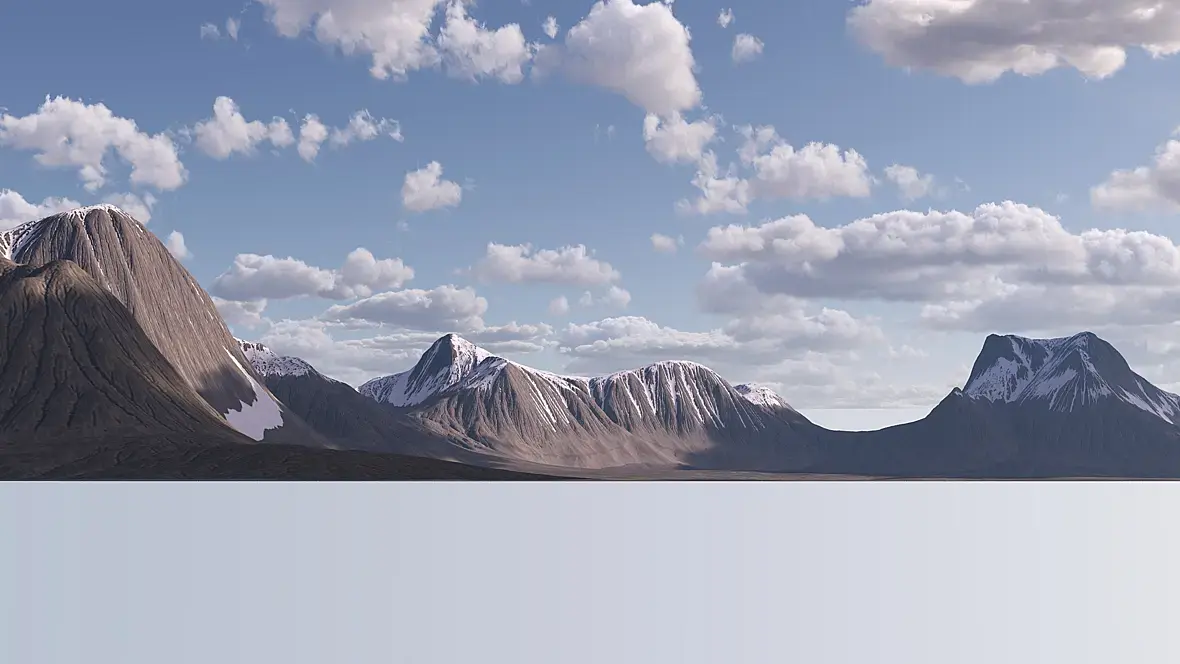

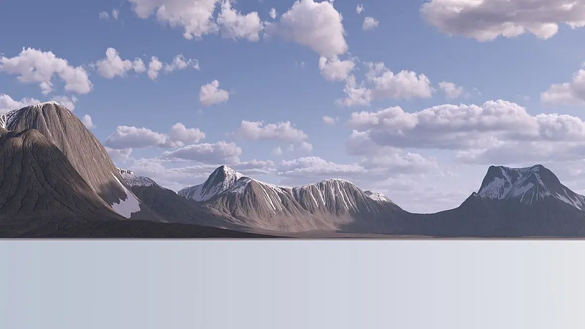

Решение нашлось с облаками, оно весьма странное. но простое.
Понять не могу чего не пофиксили

Короткая инструкция: 1. Настройте сцену с облаками 2. Добавьте в сцену большой Box уходящий к линии горизонта. Высота бокса особого значения не имеет. Но обязательно выше линии где происходит ошибка с отсечением облаков. 3. Назначьте на Box материал Corona Volumetric Material и настройте параметр Distance (подберите нужное значение ориентируясь на рендер). Цвет Scattering Color выберите сырый или белый.
Как я понял получается наложение материала Corona Volumetric и Volume Effect в облаках. Короче клин клином вышиб )
Подробней есть на канале. Кроче тестируйте, пробуйте

Цитата paz:
ну, что кто-то пробовал?
  Да, метод работает
я только дополню немного: оно также работает, если включить галку Global volume material и кинуть туда этот волюм материал, только указать, что он в режиме On Surface. Облака также появляются. Это способ, чтобы бокс не рисовать.
Здесь возникает другой вопрос - нафига лепить это масло масляное? Мы же получается, дублируем эти эффекты. Можно просто отключать волюметрику у карты Corona Sky, и крутить её уже в нашем волюм материале. И облака на месте, и туман один.
А про встроенный волюм фог Corona Sky остается только констатировать, что он не работает как надо и забить на него
