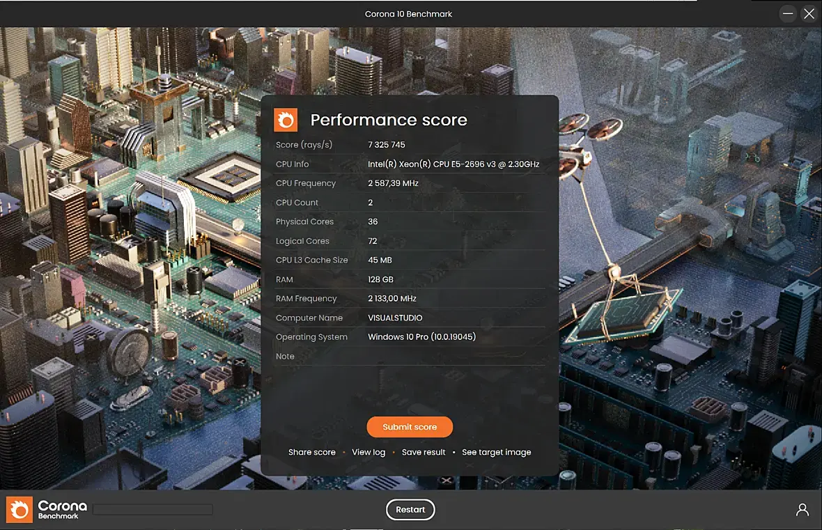

Corona 10
На сайте c 15.10.2021
Сообщений: 30
Тоже потестил, интересно
На сайте c 03.01.2020
Сообщений: 38
Цитата paz:
бенчмарк новый то же вышел. кто-то тестил уже?

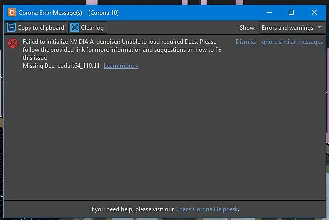

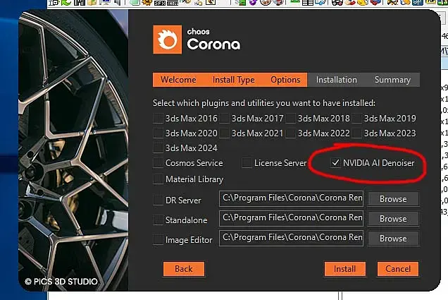

Подскажите как побороть? Драйвера на видюху последние
Сам сломал, сам починил... была снята галочка оказывается, вдруг если кто сталкнеться)

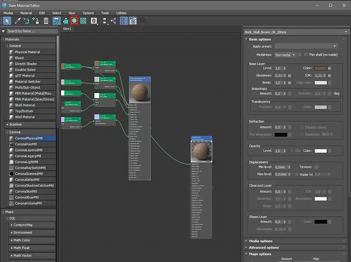

Vrscans материалы показывает корректно во вьюпорте. В девятке были прозрачными.

Цитата Arbitr27:
У кого-нибудь была проблема, что после уcтановки 10 короны не работают горячие клавиши и вся верхняя панель макса?
Такого не наблюдается. Проблема стала с Project Manager. Теперь нельзя перетащить из него материал. Только выходит курсор из окна PM, макс виснет наглухо. Объекты перетаскиваются как обычно.

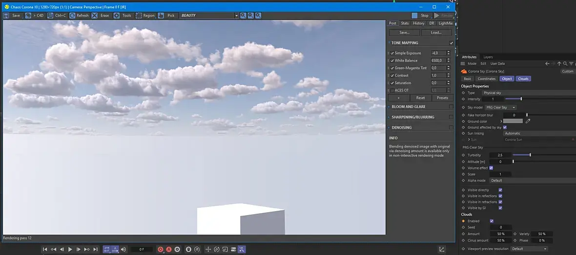

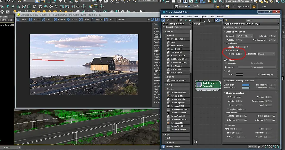

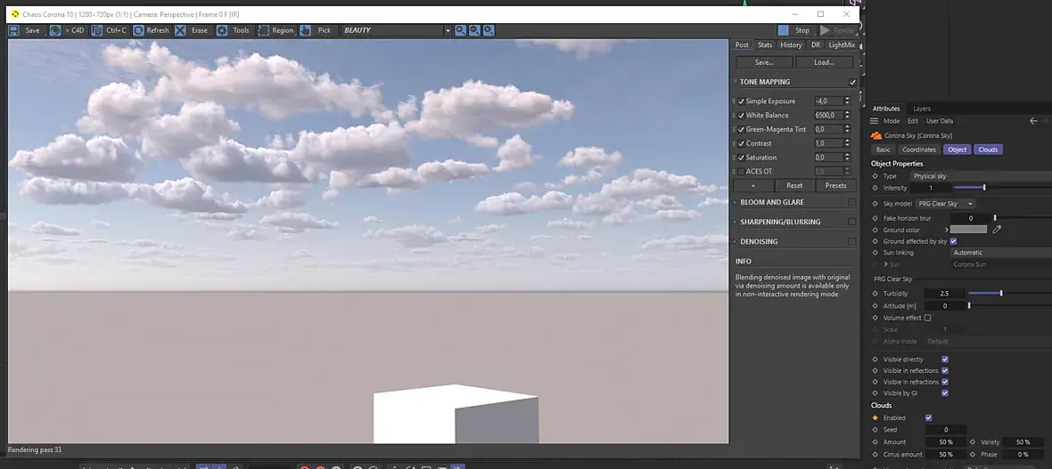

блин, а что не пофиксили проблему с облаками? поставил 10 версию, такой же баг (
получается режет облака, когда стоит галочка volume effect

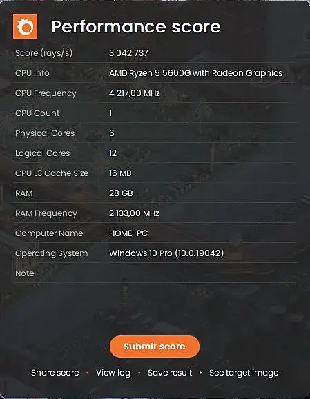

не засоряйте тему бенчмарками. выше же показали отдельную ветку
https://3ddd.ru/forum/thread/show/tiestiruiem_protsy_max_corona/146?page_down=1
Сообщений: 3990
Цитата darknia:
У кого есть райзен 9 7950х или корай9 13900к проведите бенчмарк, пожалуйста
Вы не верите публикуемымрезультатам?

Короче вот инфа на оф форуме
https://forum.corona-renderer.com/index.php?topic=35475.0

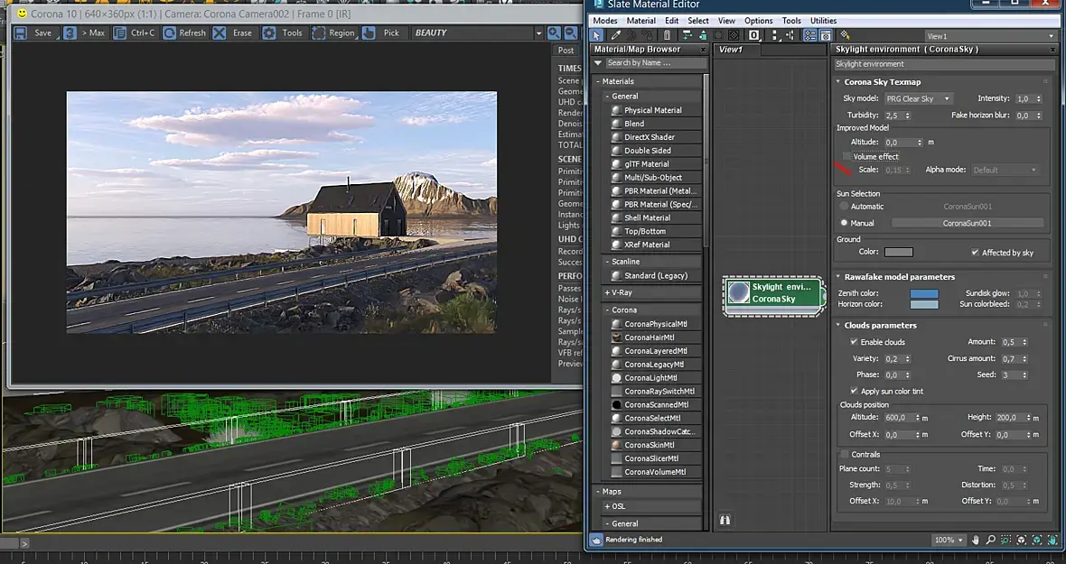

я конечно удивлен. за полтора года не решить эту проблему. выпустить 10 версию и прикинуться шлангами, ну такое...
по ходу придется к врею возвращаться и быстрей и атмосферные эффекты считает нормально. 6-ая версия очень приличная
пробовал вчера через волуем материал, ну жопа. сильно рендер замедляет. корявит свет. а ведь просто нужна воздушная перспектива, это по сути канал глубины с тоном цветовым сделать. пипец. постом это за очень легко делается.
второй способ  в хелпе описан, ну и воздушная перспектива через карту Sky и ни слова про баг. Шляпа какая-то. я  на картинках этот баг в примерах у них не вижу (
может это из-за того что я 10-ку поверх 9 накатил? )
можно и постом, ну это такое. я уже привык на выходе давать картинку хорошую, со всеми эффектами.

Цитата sh4d3rx:
А нет кто в Синима 4д с короной, посмотреть есть ли там такой же баг?
у меня тет. я вчера тестил. эта полоса чисто от volume effect идет.
На сайте c 25.01.2013
Сообщений: 248
Цитата paz:
Да я знаю, я уже привык к нему, у меня в сценах нет открытых задников, а если в отражение попадает, то закрываю обычно чем-то... если уж прям не помогает и совсем отключаю... и как у тебя были способы либо через глобал вольюм либо постом добавляю
....не мог ждать, скачал поставил синьку и корону под неё))
Это не баг... это фича)
На сайте c 14.03.2009
Сообщений: 3172
Крит
Предупреждение
флейм
11.10.2026 15:50:30
26.10.2026 00:00:00
получается и в синьке то же
