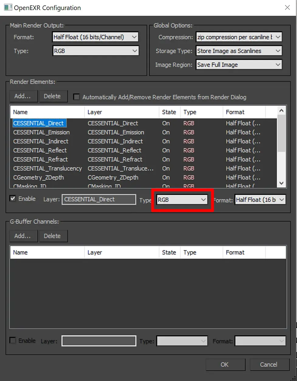

Всем привет. Иногда чень странно ведет себя сохранение в exr. Выглядит вот так
При переводе из 32 бит в 16 слой rgb становится нормальным, но остальные слои остаются зелеными в крапинку. Последующие кадры вообще просто черные. Если сохранять руками, то все нормально, но отлавливать каждый кадр не удобно. Корону переставлял, хотфикс делал. Пока проблему нашел только в одной сцене, мердж в чистую сцену не помогает. В чем может быть проблема?
UPD
Если сохранять exr с галочкой автоматически добавлять слои, то происходит такая ерунда. Если добавить все слои руками, то все ок.
У Вас слои в RGBA - это означает, что из слоя вырезается альфа канал... надо поставить просто RGB, там где слои добавляются в exr
Спасибо, попробую еще так. Но ситуация в нестабильности сохранения. То все нормально, то вот такая ситуация с одними и теми же настройками
