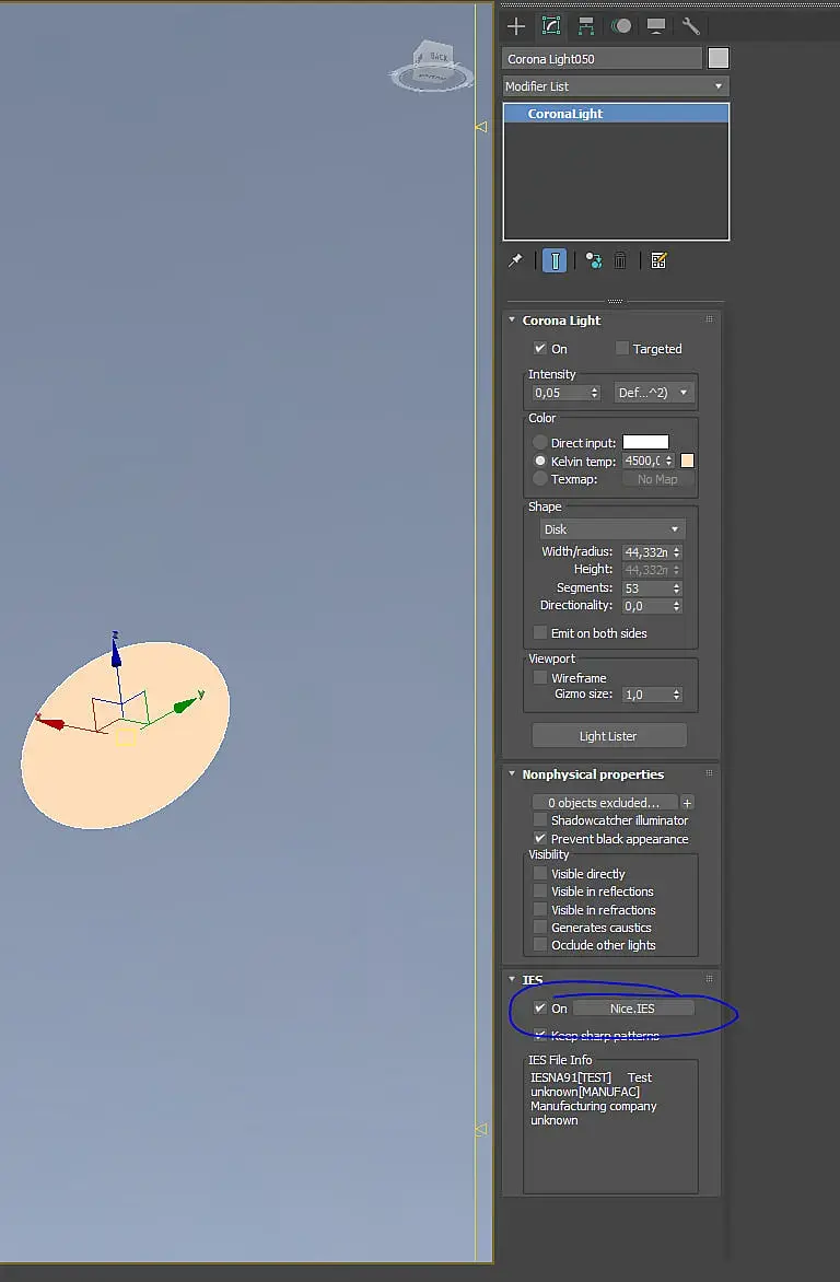

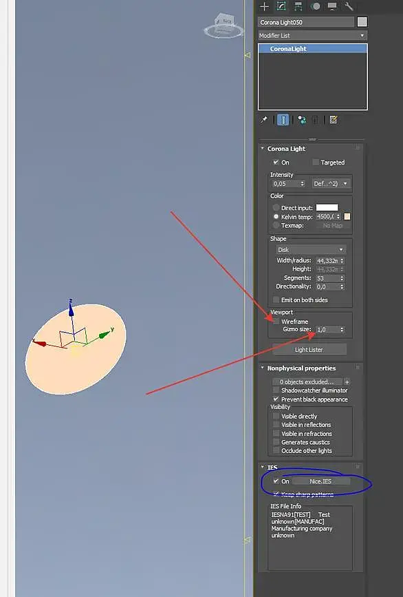

ребят, нужна помощь, перешел на корону 11 и не могу разобраться с некоторыми моментами. гугл не особо помогает .
1. Не знаете как вернуть отображение рисунка ies во вьюпорте? не на рендере, а именно вьюпорт
На сайте c 11.11.2016
Сообщений: 656
Внутренний мир
Тут надо включить.

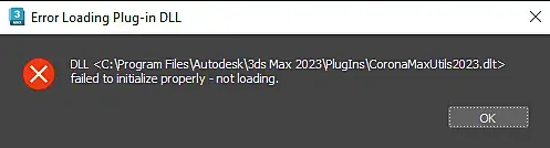

Ребят, у кого ни-будь еще такое наблюдается?? Не могу победить, не устанавливается 11 корона на 2023 макс, выдает ошибку..
Попробуй удалить с компа все упоминания о Corona и Chaos вплоть до папок и по новой установить. Я, на всякий случай перезагрузил еще компьютер)
На сайте c 06.03.2022
Сообщений: 175
Цитата Профессор_Хачикян:
пробовал, не помогает
пробовал, не помогает, но на 24 максе работает

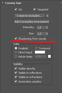

Помню в более ранних версиях, когда только прикрутили Enable clouds в корону, можно было убрать тень от облаков, но потом эа функция исчезла, не знаете, как это обойти?
P.S. А, нашел - они перенесли эту штуку в настройки солнца

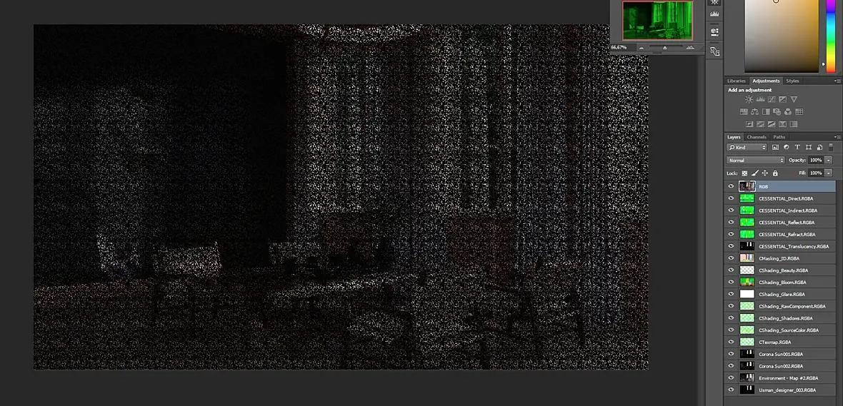

Всем привет. Иногда чень странно ведет себя сохранение в exr. Выглядит вот так
При переводе из 32 бит в 16 слой rgb становится нормальным, но остальные слои остаются зелеными в крапинку. Последующие кадры вообще просто черные. Если сохранять руками, то все нормально, но отлавливать каждый кадр не удобно. Корону переставлял, хотфикс делал. Пока проблему нашел только в одной сцене, мердж в чистую сцену не помогает. В чем может быть проблема?
UPD
Если сохранять exr с галочкой автоматически добавлять слои, то происходит такая ерунда. Если добавить все слои руками, то все ок.
В Копируйте файлы с заменой в папку с 3д максом  и проблема решится . (При установке все все следы старой версии короны удалить нужно )
