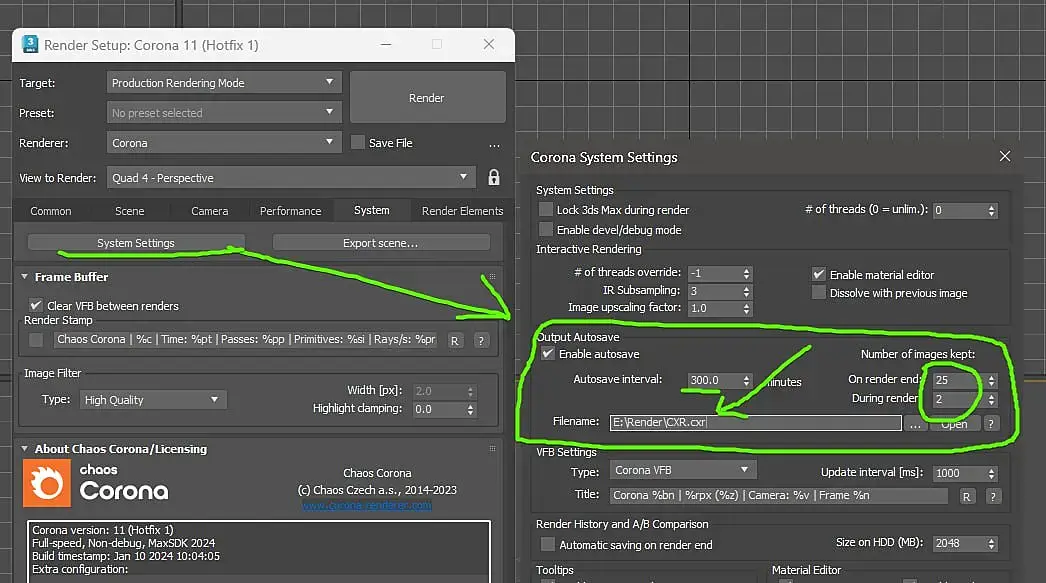

Цитата Earanak:
Ну я то сохраняю всегда CXR автоматом через настройки Короны, просто приходится их открывать потом и ставить галку и заменять бьюти пасс уже внутри EXR, да это всего 1 минута времени, и все же )))
А как сохранять автоматом CXR? тоже хочу, чтоб если что подправить можно было это!)

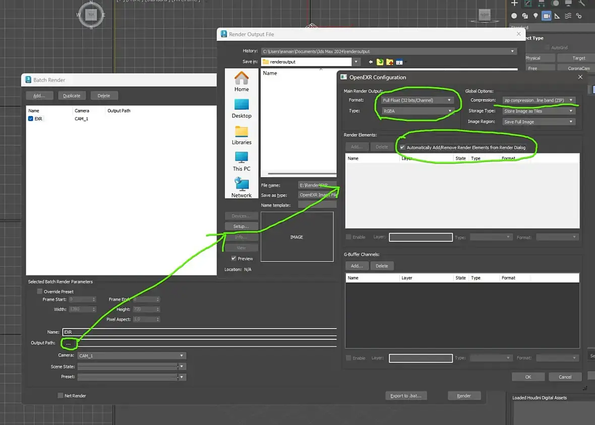

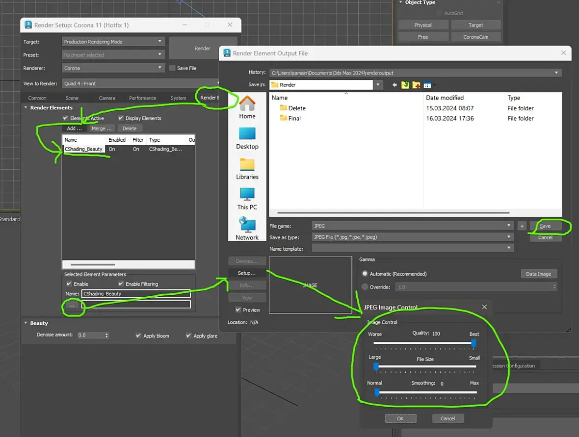

Я сохраняю и CXR и EXR-32 Многослой и JPEG-8.
Потому что EXR удобно сразу в Фотошоп Грузить.
CXR удобен для Денойза/Лайтмикса/VFB.
А Жипег чисто глянуть по быстрому рендер.
Скрины с старой переписки взял.
On Render END ставлю 99. Во время рендера ставлю 0 и раз в 999 минут.
То есть что бы посреди рендера не происходило сейвов, а сохранения что бы были только между кадрами.
EXR с сохранением всех рендер элементов.
Для открытия потом юзаю Photoshop + EXR-IO.

Бьютипасс Жипега :
Классический набор элементов что у нас в студии используют по надобности.

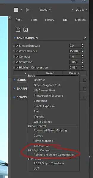

Цитата Ivaner:
Куда пропала кнопка  highlight compress в corona 12? Может она и не нужна в новой версии...Сам я перехожу с вирея потихоньку,точнее сегодня начал:-))---просматриваю разные уроки по настройке и кругом "highlight" крутят от засветов...
Это уже давно абсолютно ненужная, устаревшая функция.
У меня есть
Одна из самых нужных. Впрочем, у меня дедовские методы, как можно понять из вопроса выше.

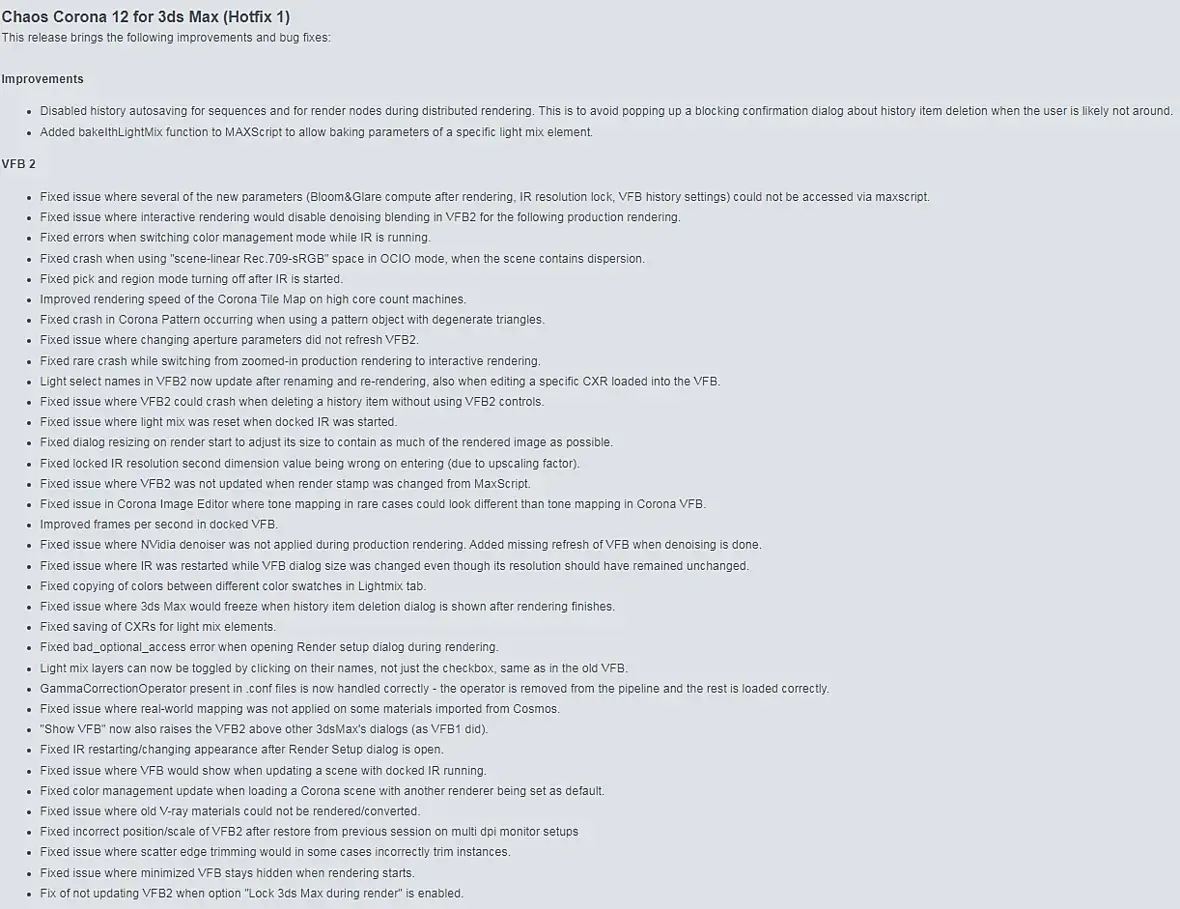

А чего все молчат, как рыба об лед)? Corona 12 for 3ds Max (hotfix 1) же вышла.
Народная появилась.

На сайте c 29.05.2015
Сообщений: 1552
