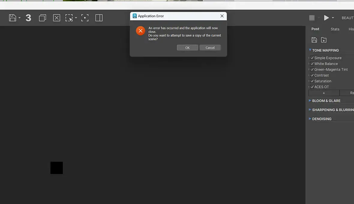

 Старые сцены вылетают при нажатии кнопки рендер или запуска интерактива. До этого была 11 corona. 2024 max. Делал, reset settings и конвертировал материалы, не помогло. Кто-нибудь сталкивался?

12 корона и 25 макс вообще не вылетают месяцами, может с компами у вас че ?
Может. На ноуте полет нормальный, а на стационарном вылетает, пришлось откатится до 11.2, пока все работает.
Точно такая же проблема, памагите плиз решить ЭТО....

Русские (кириллические символы) буквы в названии файла, текстур, материалов и путей к файлам. Проверьте.

столкнулся с такой же проблемой. сейчас буду разбираться. нифига не рендерит при добавление сторонних моделей. сразу такая ерунда.
а это баг вообще?
офицалы ничего про это не писали?
)) регион рендер был выделен узкой полоской)) Но хорошо, что заглянул почитал. А я то думал чего при добавлении новых моделей в сцену падает рендер, там видать кириллица была. А все маты переделывал и геометрию проверял... но такая же ерунда и в эверовских моделях была.
а это баг вообще?
В 2025.2 с Руссими буквами полегче стло, но все равно рекомендую называть ассеты с файлами транслитом.

да, это не я) тут с сайта старые модельки бывает хорошие есть. вот там в архивах засада
а это баг вообще?
В тяжелых проектах такое начал замечать. Помогает только перезагрузка макса

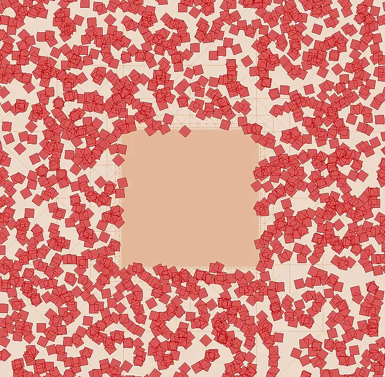

Добрый вечер коллеги!
Столкнулся с проблемкой в 12 короне при работе со Scatter. В одном месте для детальной проработки рельефа было добавлено разбиение сетки при помощи MSmooth. И именно в этом квадрате перестали работать все хаос скаттеры. Создаю новый скаттер с дефолтными настройками также именно в этом месте не хочет работать, крутил вертел разные настройки - результата нет.
Провел эксперимент: на плейн с квадратной сеткой добавил скаттер, один полигон начал разбивать MSmooth и в какой-то момент в выделенном полигоне этот скаттер перестал работать. Получается скаттер отказывает рассеивать элементы на мелкой сетке, никаких других изменений в геометрии плейна или настройках скаттера не было.
Может кто-то сталкивался с этим и нашел решение проблемы? Или может так и должно быть. Если кому не сложно, проверьте у себя и отпишитесь.
Буду благодарен за любую помощь!
