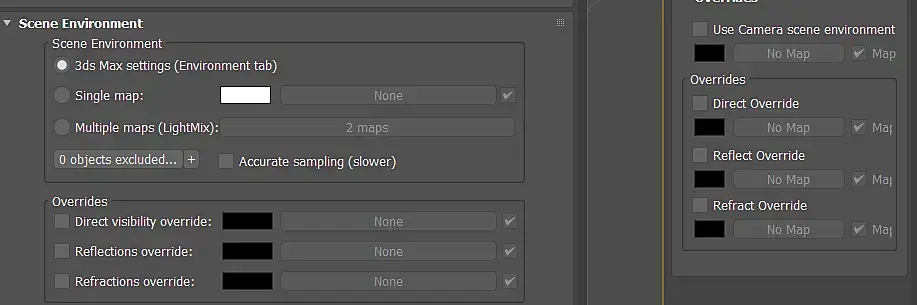

В 12-ой Короне лично для меня два основных улучшения. Это то что появились оверрайды в камерах и теперь не нужно заниматься фигней с анимацией под каждый ракурс или сохранять пресеты под батч-рендер (которые люто тормозят парсинг между кадрами). Ну и то что они Конвертер материалов Виреевских прокачали тоже приятно, хотя я как то выработал уже привычку пересобирать руками почти все материалы но работать он стал и вправду лучше. Остальные новшества либо не зашли либо не интересны мне.
Сообщений: 17114
в каждой камере можно указать своё разрешение?
На сайте c 24.06.2014
Сообщений: 4994
Украина, Одесса
Не, Оверрайды из настроек рендера.
Разрешение под камеры я в Батч Рендере указываю всегда.
Эти оверрайды в Сцен Стейты не записывались. Приходилось писать их в Рендер Пресеты. Но эти пресеты в Батч Рендере между ракурсами просто лютейше вешали Макс порой и на пять минут. Теперь этой проблемы нету.
