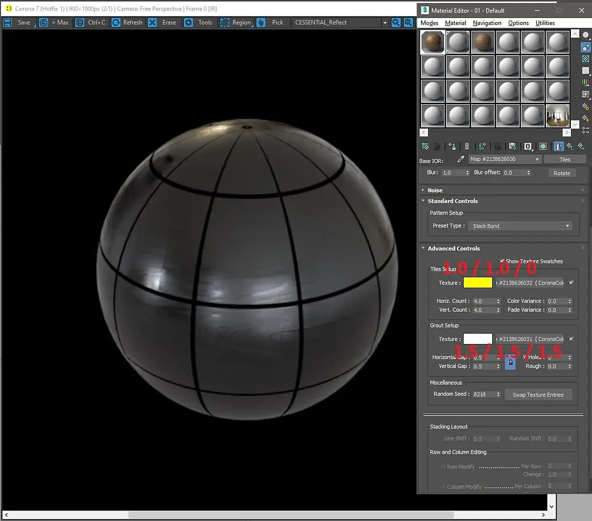

Уточнение на счет моего сообщения про IOR. Каким то макаром верхняя карта меняет значения нижней карты. Но... Я нашел решение, у верхней должно быть 1.0/1.0/0.0 а у нижней 1.5/1.5/1.5 (ну или другое значение IOR которое нужно). Тогда верхняя не меняет значения нижней. Странно но работает корректно так )) Отключая карту результат не меняется, все ок вроде бы.

Ну вот! Мы и вернулись к тому что я написал выше. У нас рафнесс и IOR на такие случаи. smiley-friends.gif
Проблема в том еще, что в идеале, раз мы тут про PBR, то как ЧБ карта IORа конвертится в переменную? Ну т.е. у нас одна поверхность имеет IOR скажем 1,7 другая 2,3 (Я хз что это, я от балды) - какие значения оттенков серого должны быть в карте IOR, что бы соответсвовать этим параметрам?  (У нас нет корона битмапа, у нас карта не процедурная, в наличии Photoshop и скажем 24 бита на пиксель)
Для архвиза привязываться к физ корректному IOR как мне кажется не очень полезно, а иногда и вредно. Потому как художественную выразительность никто пока не отменял. Так что можно пихать любой жепег в IOR и крутить его по вкусу уже через аутпут или разные колор коррекшоны (что собственно многие делают сейчас с тем же жепегом в слоте рефлекшн). В конце концов материал всегда оценивается глазом в любом случае.

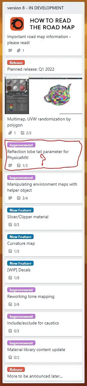

А между тем в трелло к восьмой версии приделали новую плашку:
Кто такой этот ваш рефлекшн лоб тейл?
Сообщений: 7367
По названию похоже на GTR tail falloff, что давно в вирее есть.

Zava, настройках хвостика от блика типа как в GGX в Вирее, наверное.
Вспоминаю уроки Grant Warwick-а по материалам еще до GGX.
Где было у него пачка слоев для создания эффекта хвостиков этих ))
А может я чет путаю. Хз ))
инклуд экслуд для каустики - очень нужная штука

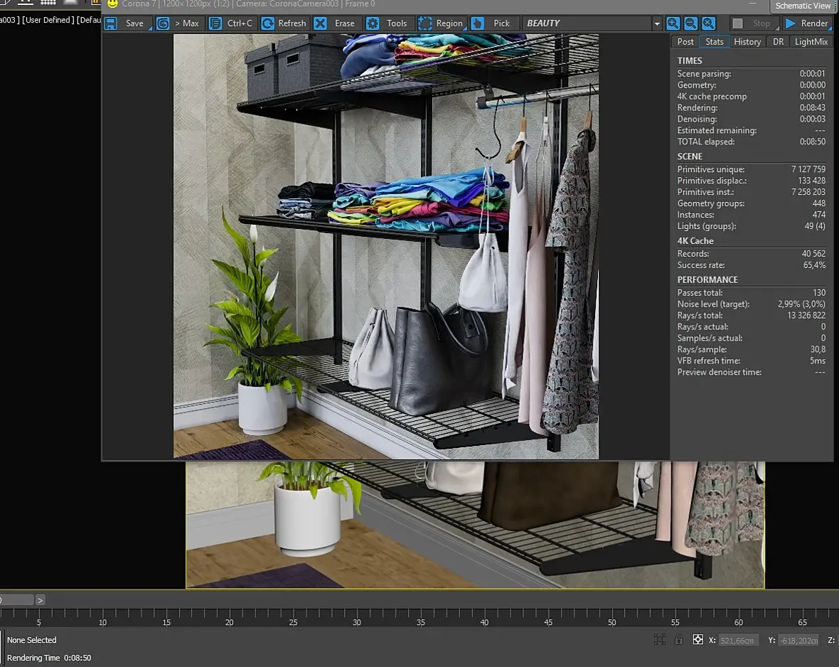

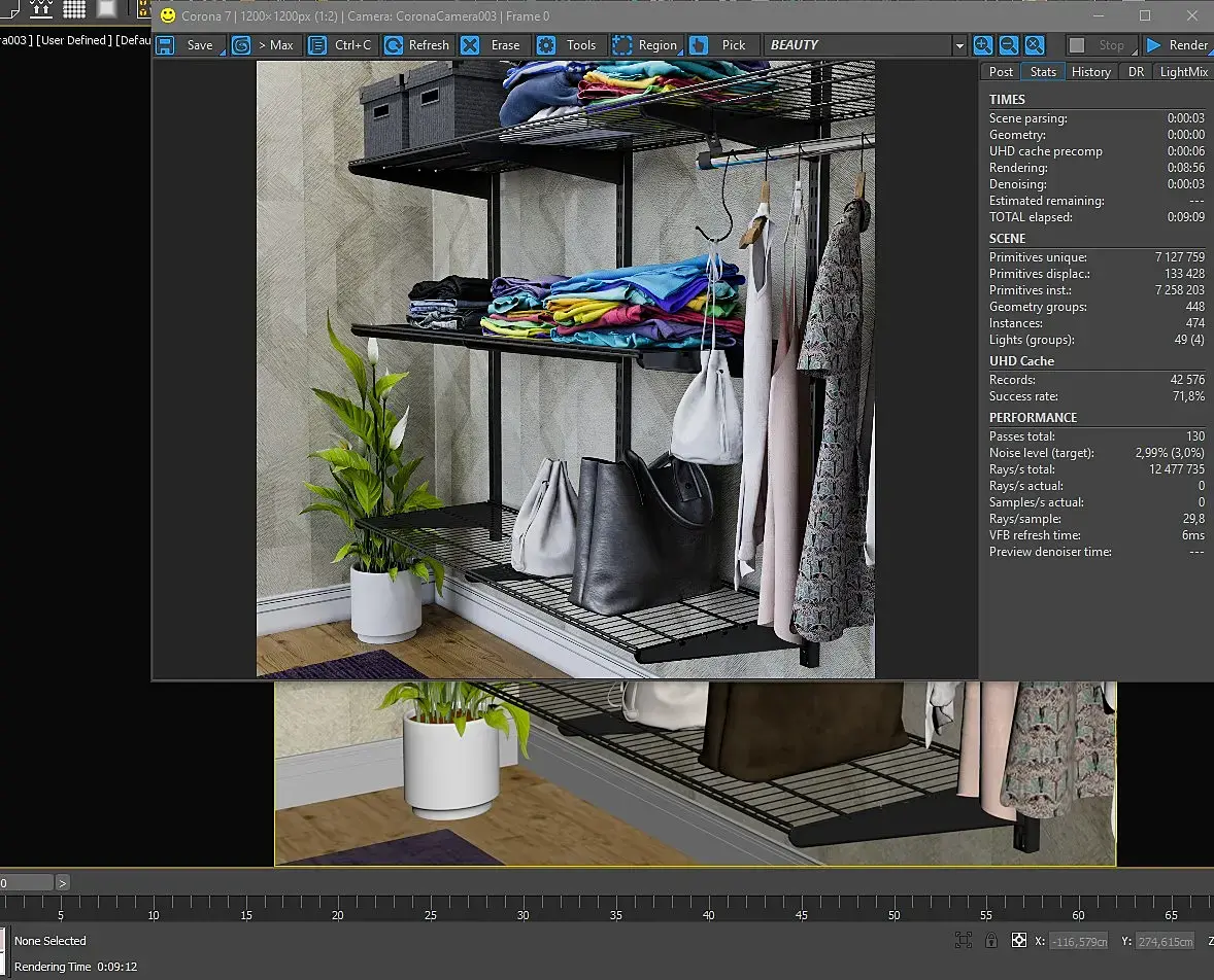

Недавно узнал. Что у короны вместо UHD Cash есть 4к Cash. И типо скорость в разы быстрее. В последнее время пересел с короны на фсторм, так что пока потестить времени не было.
Ладно уговорили потестил)) Самому интересно стало
UHD 9:12
4К 8:50
Разрешение картинок 1200х1200
Разница в 20 секунд. Думаю для больших картинок разница будет побольше. Плюс в анимации хороший прирост должен быть

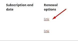

ага,  спасибо.
только у меня вот так показывает
Auto Renewal - Enabled
по ходу нужно в поддержку писать. ибо если выключу блокировку на интернет платежи. сразу снимут
