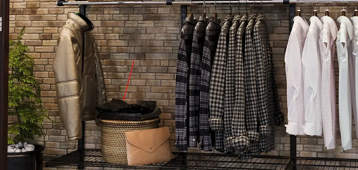

Цитата Earanak:
Ну дык там же остался LegacyCoronaMTL, точно такой же как в 6 короне. Небось конвертер переводит не в новый тип шейдера а в старый. Для максимальной совместимости.
Нихрена он не конвертит в легаси. Виреевские сцены замучался каждый раз менять размытость отражения. Всегда в 1 стоит и зеркало получается. (хотя надо глянуть в конвертере может есть выбор во что конвертить)
Вот на текучке когда прошляпил поменять отражения.
И да, нифига нету в конверторе выбора в легаси или в физикал
заметил, иногда при конвертации, устанавливается металл, как основной шаблон в материале, сверху. И по этому отражение меняется
