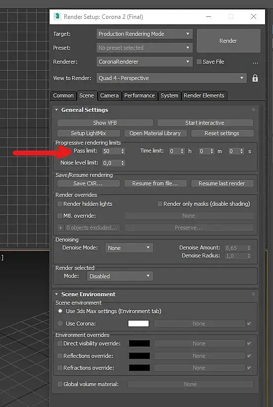

Приветствую! Подскажите пожалуйста, что у вас в настройках Pass Limit ? Если стоит 0 значитт для пассов не будет ограничений, пока не остановите рендер. В зависимости от желаемого результата необходимо установить лимит количества пассов. Какой, решать вам)

TimNik, тут речь идет про бесконечный ПАРСИНГ сцены, не про бесконечный Рендер. Парсинг это этап подготовки сцены к дальнейшему рендеру. Т.е это тот момент когда вы прожали кнопку Рендер, но пассы еще не начали считаться. Когда идет компиляции сцены, запихивание ее в оперативку. И лишь потом начинается этап рендера. Тут же люди пишут что у них даже не доходит процесс до начала рендера.

Ограничение пассов не ставили конечно) Вот нашел такой же кейс на форуме короны - https://forum.corona-renderer.com/index.php?topic=34618.0

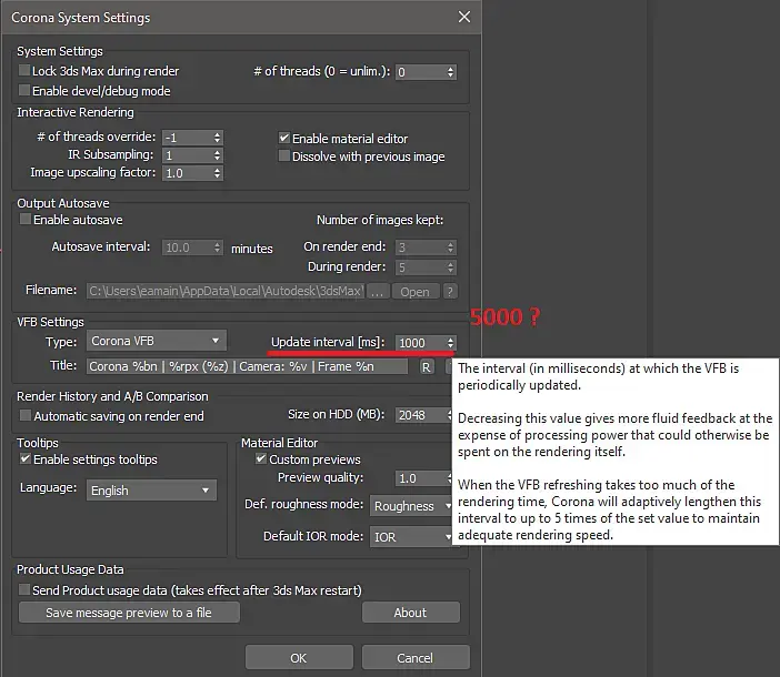

Хм... А если замедлить работу VFB ? Ну мало ли... Поставить что бы он раз в 5 секунд обновлял фреймбуфер вместо стандартных значений.

Earanak, попробую с этим сегодня на ночь поставить, но надо понимать что зависает не каждый раз - примерно в трети случаев по ощущениям, при том та же сцена.

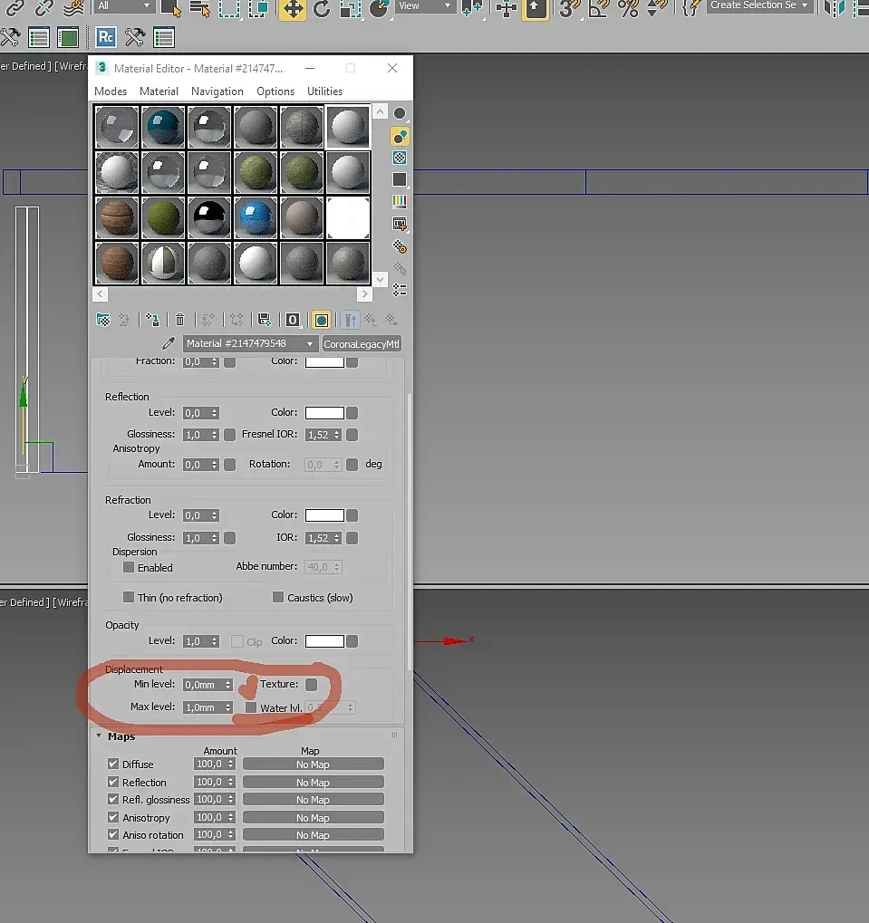

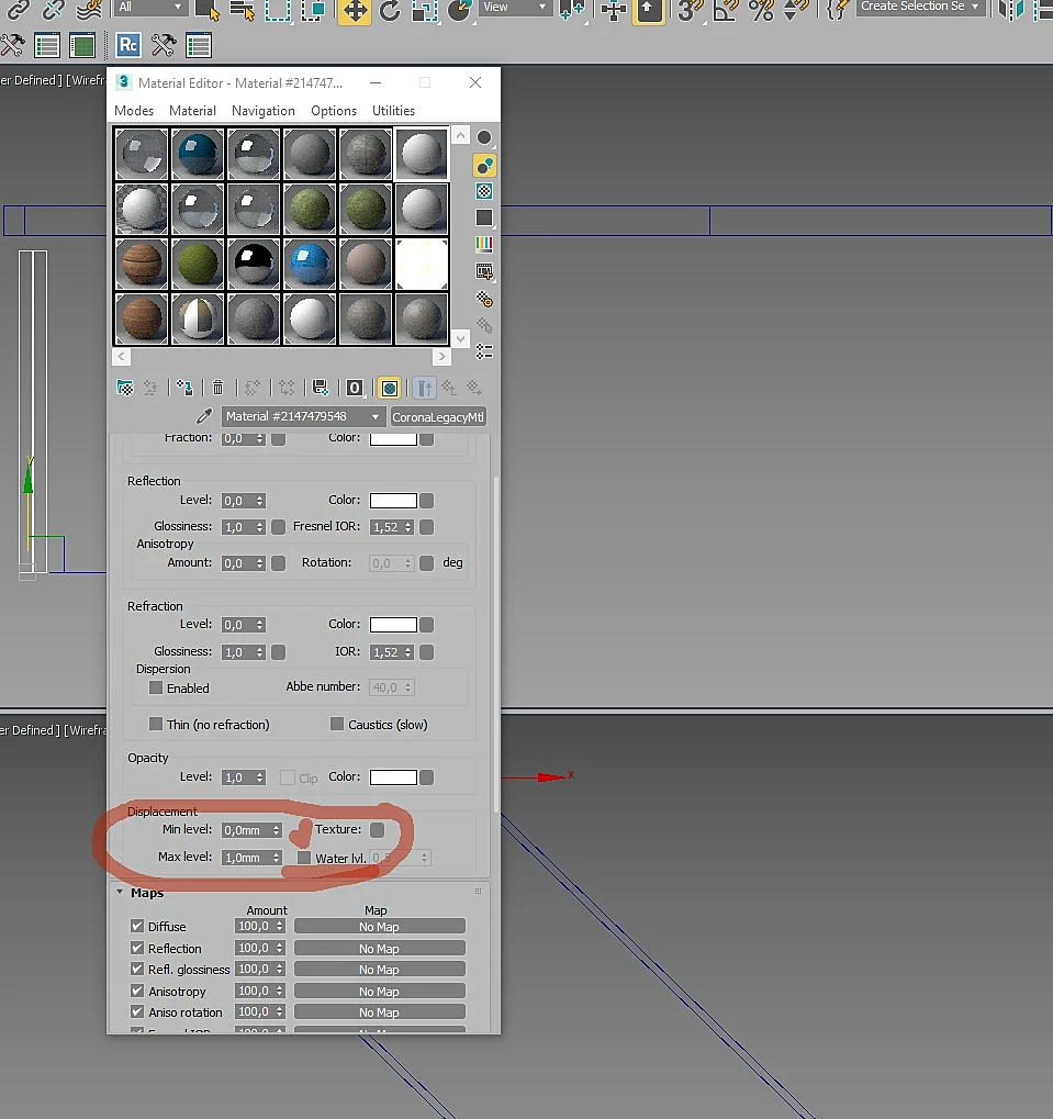

Попробуйте в глобальных настройках выключить Дисплейсмент. У меня как то было при конвертации материалов, в каждом материале автоматом ставило галочку Дисплейс .

А в чем проблема если в материале стоит галочка дисплейс? Карты же нет. Сейчас посмотрел, во всех матах вновь создаваемых стоит галочка по умолчанию. Сорри, может я чего-то не знаю)

Перед словом Water lvl стаяла галочка почти во всех матах . Но это было при конвертации из ви-рея и в чужих сценах. Сейчас такое тоже бывает на некоторых моделях из ви-рея. Почему так конвертит не знаю.
