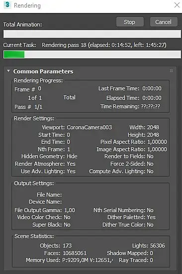

TimNik, тут речь идет про бесконечный ПАРСИНГ сцены, не про бесконечный Рендер. Парсинг это этап подготовки сцены к дальнейшему рендеру. Т.е это тот момент когда вы прожали кнопку Рендер, но пассы еще не начали считаться. Когда идет компиляции сцены, запихивание ее в оперативку. И лишь потом начинается этап рендера. Тут же люди пишут что у них даже не доходит процесс до начала рендера.
P.S. Если че не в курсе в чем проблема.
У меня такого ни на одной из версий Короны не было. Включая 8.1 версию...
Спасибо, я этих тонкостей не знал. Всё всегда работало штатно.
Вопрос: сколько у вас оперативной памяти в системе? На официальном сайте рекомендуют иметь по 3-6 гигов на ядро CPU.
У меня например 32гб и i7 c 8 ядрами, но сцены разные зависают на парсинге, и легкие и тяжелые и вообще не могу никак закономерность выявить. Еще особенность, если во время зависания ткнуть на окно корона фреймбуфера то все отвиснет и хорошо пойдет, но вот только это не вариант когда надо много картинок за ночь отрендерить в батч рендере.

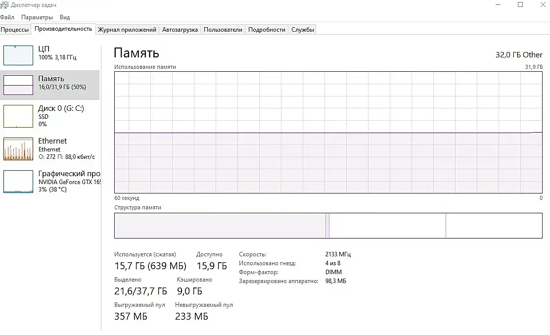

Еще бывает что люди не понимают что в Винде по дефолту Диспетчер задач показывает не занятую память процессом а используемую из занятой. Нужно вручную добавлять Commit Size столбец. Т.е такая ситуация когда вы видете что у вас макс жрет 30гб а на самом деле 70гб - вполне себе бывают )) Особенно когда рендриться кадры с разных точек сцены. Особенно в экстерьерах.
https://i.imgur.com/YDNSGVS.png (на компе 128гб ОЗУ, при этом своп заполнен на ~300мб)
Впрочем... Когда такое случается как правило Корона предупреждает про это )) Так же... Я помню что тут люди писали что иногда это случается и в легких/пустых сценах. Так что может это тут и не причем снова таки.

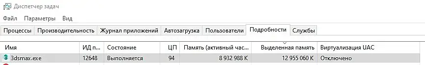

В моем случае сцена и правда небольшая, интерьер. Даже выделенной памяти на макс диспетчер показывает всего 13гб. Поэтому думаю не в памяти дело.

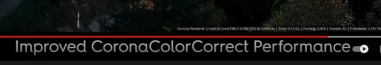

Пробовал, кстати реально крутая штука даже чуть-чуть ускоряет время рендера.
Да, тоже исключительно КоронаБитмапы юзаю. Помимо этого, так же если в сцене много материалов с стандартным Максовским Color Correct-ом - если их заменить на родной CoronaColorCorrect - это так же ускорит рендер. По моим замерам, когда в сцене кучи зеленки было с колор корректами я перевел все на Короновские, подогнал почти 1 в 1 все, вышла разница в ~8% в скорости рендера (фиксированное количество пассов).
Это еще с пятой Короны такое дело пошло, даже вон в трейлере хвастались...

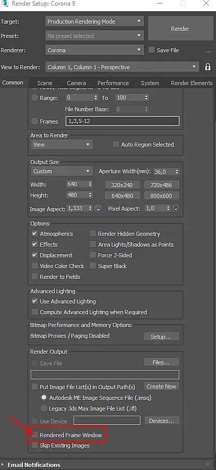

  1. Отключить это фрейм буфер Corona VFB в настройках рендера Render Setup во вкладке Common в секции Render Output - снять галочку Rendered Frame Window. Всё заработает, но не будет видно, что рендерит. Но для тех, кто ставит на ночь на рендер много кадров это идеально.

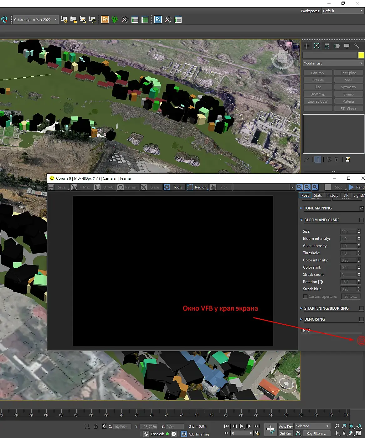

  3. Установить любой Mouse Clicker, например этот: https://freemouseclicker.com/ Он будет автоматически делать клики мышкой через определённый интервал времени. Рекомендую раз в 10-15 секунд, не меньше. При этом мышка должна находиться непосредственно над окном Corona VFB. И надо помнить, что если подключатся удалённо, то при отключении приходиться уводить мышь за края экрана, чтобы закрыть окно удалённого рабочего стола. Поэтому мышь в таком случае останется у любого края окна. И соответственно окно Corona VFB должно там и находиться, чтобы продолжать автоматически по нему кликать. Костыль такой, конечно, но работает, если прям надо видеть, что происходит с рендером удалённо.
