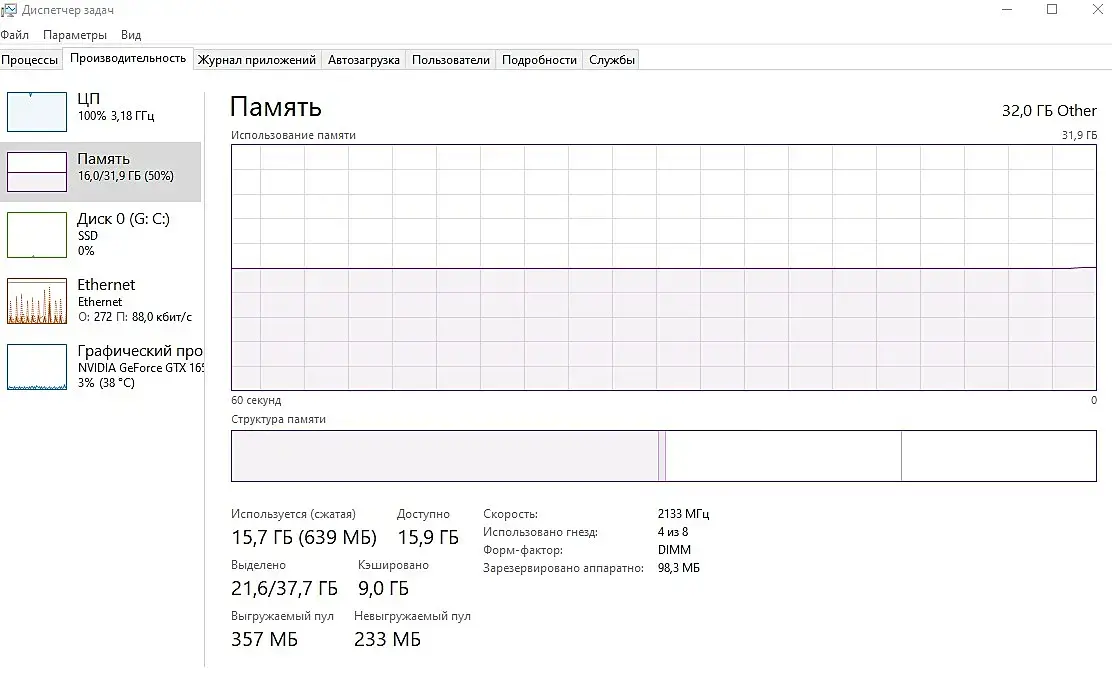

Еще бывает что люди не понимают что в Винде по дефолту Диспетчер задач показывает не занятую память процессом а используемую из занятой. Нужно вручную добавлять Commit Size столбец. Т.е такая ситуация когда вы видете что у вас макс жрет 30гб а на самом деле 70гб - вполне себе бывают )) Особенно когда рендриться кадры с разных точек сцены. Особенно в экстерьерах.
https://i.imgur.com/YDNSGVS.png  (на компе 128гб ОЗУ, при этом своп заполнен на ~300мб)
Впрочем... Когда такое случается как правило Корона предупреждает про это )) Так же... Я помню что тут люди писали что иногда это случается и в легких/пустых сценах. Так что может это тут и не причем снова таки.

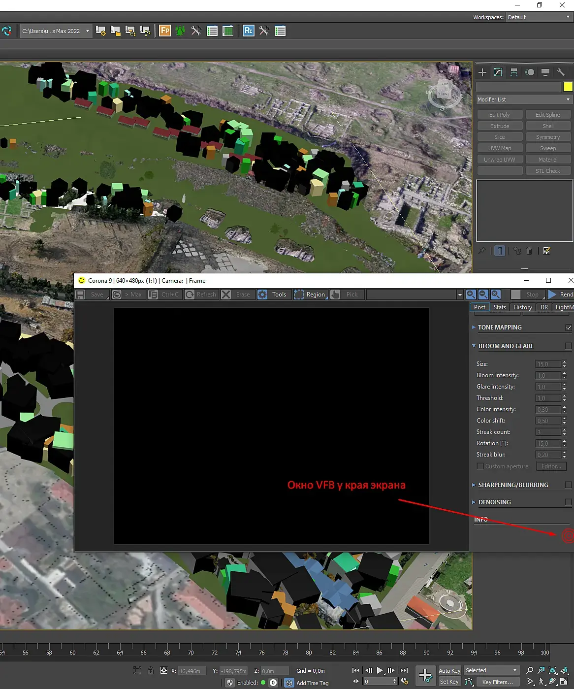

Всем добрый день!
У кого ещё остаётся актуальной эта проблема:
При рендере больше одного или нескольких кадров, то есть при анимации, после того, как отрендерился первый кадр (а иногда ещё до начала рендера первого кадра)
Окно "Corona Frame buffer (Corona VFB)" зависает при парсинге сцены и не обновляется. И как следствие этого, не начинается рендер всех следующих кадров.
Приходится вручную кликнуть на окно Corona VFB, чтобы парсинг сцены обновился и дальше начался процесс рендера...
Ох и доставила эта ошибка нам проблем! Несколько дней я пытался понять причину и методы решения и тут напишу свои результаты.
Возможно для многих это актуально и сейчас, потому что в самой короне уже тестируют эту ошибку и у них есть особая БЕТА сборка и исправлением этой проблемы, которую они пока-то высылают только по запросу к ним через эту форму: https://support.chaos.com/hc/en-us/requests/new .
Актуальная версия Corona Render 9 не пока не содержит это исправление.
Причина: Начиная с Corona render версии 7:
Какая-то несовместимость кода обновления Corona VFB с кодом в самом 3dsMax при условии, что в windows на этом компьютере установлены программы для удалённого рабочего стола, такие как Team Viewer, AnyDesk, Parsec и т.д.
Видимо при установки этих программ они как-то начинают влиять на обновление окон во всём windows, а как следствие этого - так же в 3dsMax и Corona...
более подробно на официальном форуме Corona Render есть тема с этой проблемой:
https://forum.corona-renderer.com/index.php?topic=34859.0
Варианты решения:
  1. Отключить это фрейм буфер Corona VFB в настройках рендера Render Setup во вкладке Common в секции Render Output - снять галочку Rendered Frame Window. Всё заработает, но не будет видно, что рендерит. Но для тех, кто ставит на ночь на рендер много кадров это идеально.
  2. Полностью удалить AnyDesk, Team Viewer или другие программы удалённого доступа. Конечно для многих это не вариант.
  3. Установить любой Mouse Clicker, например этот: https://freemouseclicker.com/  Он будет автоматически делать клики мышкой через определённый интервал времени. Рекомендую раз в 10-15 секунд, не меньше. При этом мышка должна находиться непосредственно над окном Corona VFB. И надо помнить, что если подключатся удалённо, то при отключении приходиться уводить мышь за края экрана, чтобы закрыть окно удалённого рабочего стола. Поэтому мышь в таком случае останется у любого края окна. И соответственно окно Corona VFB должно там и находиться, чтобы продолжать автоматически по нему кликать. Костыль такой, конечно, но работает, если прям надо видеть, что происходит с рендером удалённо.
  4. Установить 3DsMax 2023 - Пишут, что помогает. Сам не пробовал, но планирую, возможно это проблема обновление окон на уровне Макса и она уже в 23 версии решена...
Ну и все дружно ждём, что в новых версиях или обновлениях Corona Render такие и подобные проблемы с совместимостью будут решены!
