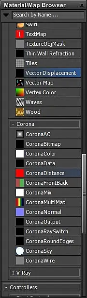

Здравствуйте! Не могу найти карту CoronaNormalTex в версии 1.5.У меня что-то неправильно установилось, я в упор не вижу этой карты, хотя она есть или её вообще нет в этой версии?
N_Voit, а если посмотреть внимательно?
На сайте c 13.07.2013
Сообщений: 85
Вижу CoronaNormal. Это тоже самое, только новее? там добавился additional map в отличии от CoronaNormalTex, но как я понимаю это и отличие в названии все изменения?
N_Voit, есть два хороших варианта получения информации и один неочень.
1. Метод тыка. Тупой, но рабочий и железный для понимания.
2. Метод похода на официальный сайт с чтением достоверной информации. Самый точный и всеобъемлющий.
И третий вариант, самый бесполезный, долгий и неточный, но многими любимый - спрашивать на форумах и ждать ответа от человека, компетентность, которого может быть очень далека, но который решил поумничать.
