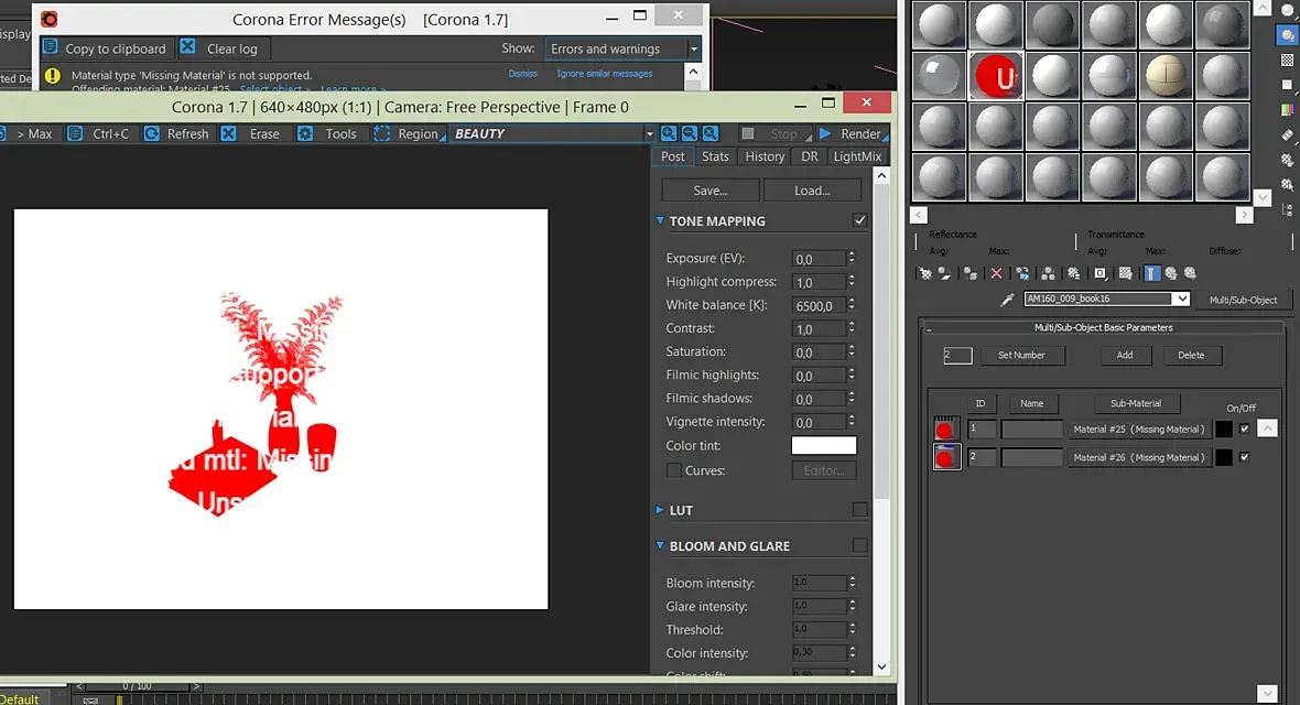

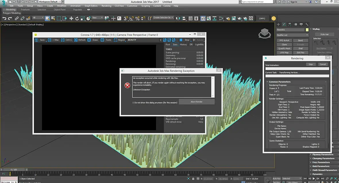

Друзья приветствую. Поставил Корону 1.7 создал ковёр с помощью plane и hair and fur. Нажимаю на рендер он вот это выдаёт. Если нажимаю на интерактив то вообще вылетает( Никто не встречался с этим? причём только на этом модификаторе(
рендер в камере так же вылетает?

Цитата a.timofeev:
Да из камеры тоже и из короновской и из физической
У меня та же проблема. Это глюк ломаной 1.7. Я так думаю!

Цитата Evilis:
А на hair вы применяли короновский мат для hair and fur?
А так здесь нечто похожее было, попробуйте:https://3ddd.ru/forum/thread/show/nie_rabotaiet_hair_and_fur_v_koronie
Вы имеете ввиду на подложку corona mtl закинуть? По той теме пробовал но не получилось( Вылетает так же(

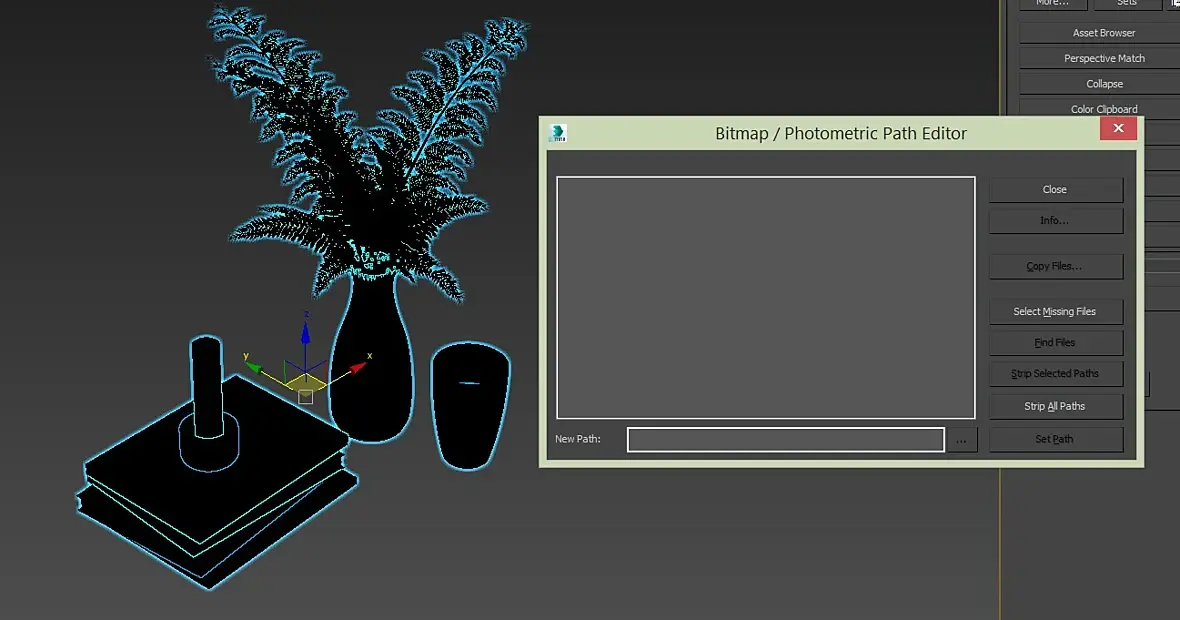

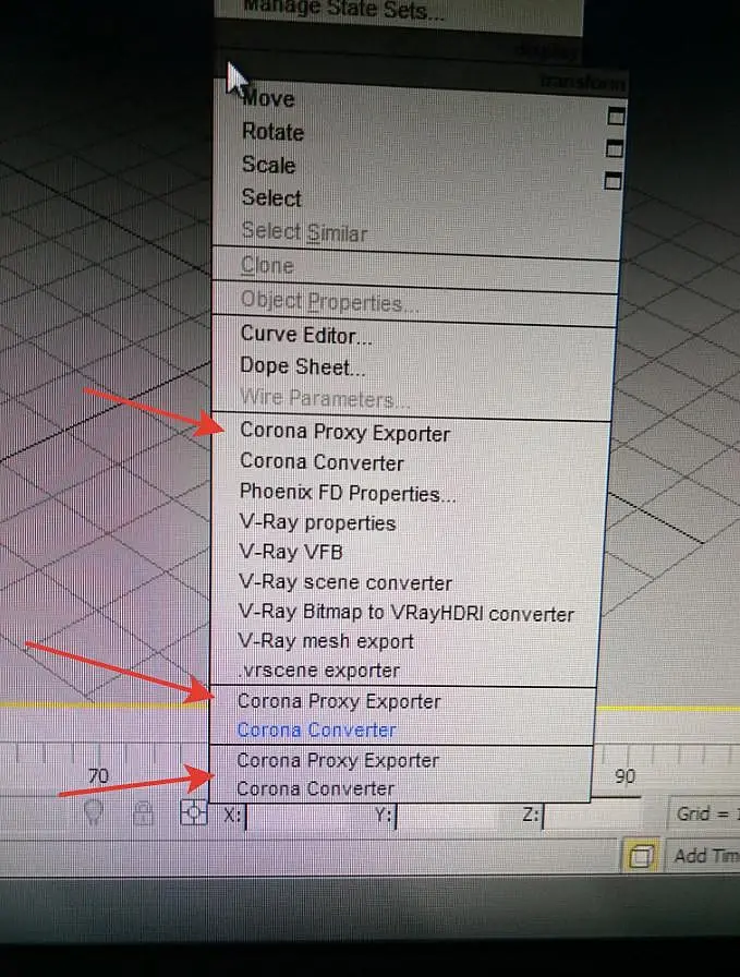

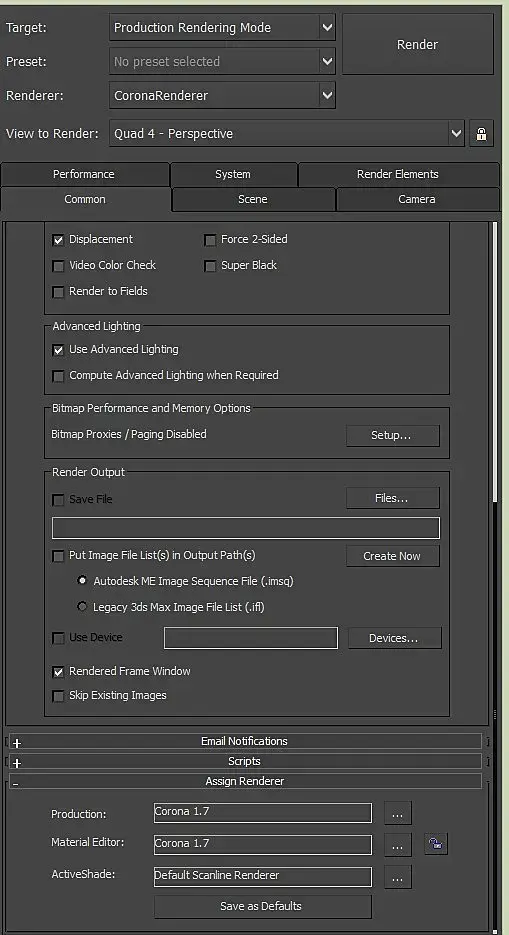

Всем привет. Был переставлен макс (версия 2014, теперь 2016) и обновила корону с 1.4 до 1.7. Делюсь глюками. 1. Не работает конвертер. Пробовала разные версии, от старых до самых новых. 2. Не находятся пути текстур и вообще текстуры (но это я так понимаю глюк 2016 макса?) Что делать вообще? Сроки, работа.
Скрины прилагаю.

LionnoirОкон между работой нет уже... очень давно) но, конечно, обновиться давно нужно было. Проблема оказалась в том, что вирей не был установлен. Нет вирея - не работает photometric path и материалы не конвертятся. После установки вирея всё ок.

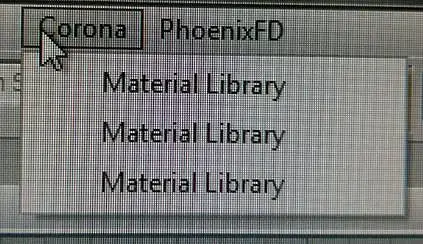

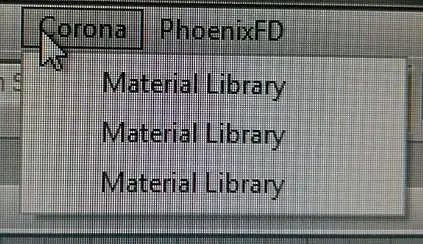

Добрый день! После установки короны в меню "Corona" почему-то 3 пункта "Material Library". Как убрать 2 лишних?
3ds max 2014
и здесь почему-то дублируется
сталкивался кто с такой проблемой?
вопрос закрыт. Сам разобрался)
