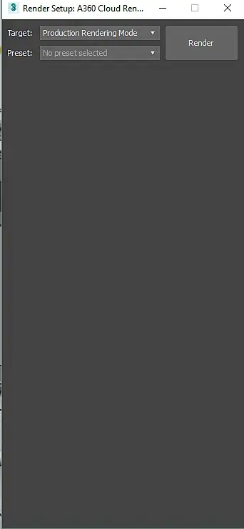

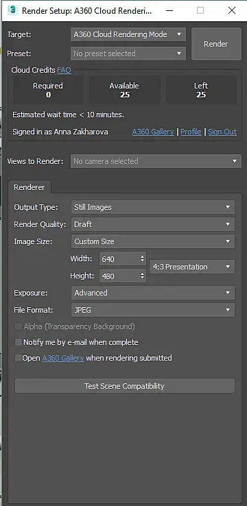

Хэээээлп, атттеншн! smiley-shout.gifСлучилось какое-то непонятное "плохое слово" с короной, короче, не могу переключить рендер с гребанного облачного рендера, выбираю Production Rendering, а он перескакивает опять на A360. кто знает как исправить? причем автобэк открываю-там такая же ерунда, в новом файле все норм, а мерджем не переносит целый файл.

Откройте Target и там должно быть Production Render

duchooo13 кажется, я написала, что не получается его выбрать, он автоматически переключается обратно

АnnaZakharova попробуйте сделать следующее. По пути > System > Польователи > User > AppData (скрытая папка-надеюсь знаете как увидеть) > Local > Autodesk > 3dsMax > xxxx-64bit > ENU > файл - 3 dsmax.ini - удалите. После удаления придётся первичные ваши настройки 3d Max сделать по новому. Думаю этот способ вам поможет. На всякий случай сохраните куда-нибудь оригинальный ini файл.

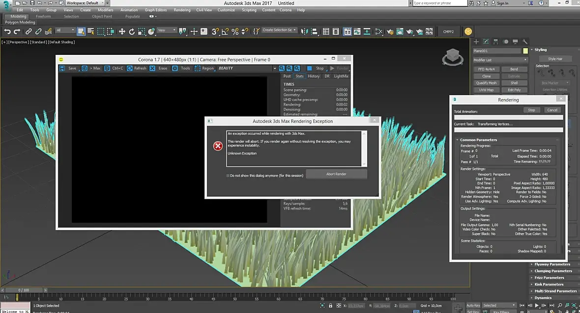

Друзья приветствую. Поставил Корону 1.7 создал ковёр с помощью plane и hair and fur. Нажимаю на рендер он вот это выдаёт. Если нажимаю на интерактив то вообще вылетает( Никто не встречался с этим? причём только на этом модификаторе(
У меня та же проблема. Это глюк ломаной 1.7. Я так думаю!
Дело не в ломаной короне.
На лицензии все аналогично.
Более того, на одной машине все работает, на другой нет, на обеих стоят лицензии. Простая переустановка короны тут не поможет. Внутренняя ошибка макса и короны. Сброс настроек макса так же не работает.
Как вариант, попробовать переставить макс. Сам пока не пробовал.

У знакомой такая же фигня. Делали все что можно - результата ноль. Будут винду переставлять с 10ки на 7ку. Другой причины не видим.
Не в версии windows дело. На двух система стоят десятки, на одной работает, на другой нет, причина в чем то другом.

Пробовали во вкладке еффектах выставить для фьюра geomertry?
не поможет, у меня семёрка и та же самая ерунда с хэр анд фур, не рендерит все перепробовал, ставил 1,7 которая ломаная хотел потестить, и ещё заметил что в ней не увидил ни какого прироста скорости по сравнению с 1,6
Может и совпадение, но таких явных глюков не было у Короны пока их Хаосы не купили  smiley-pleasantry.gif Надо переходить на GPU рендер  smiley-dirol.gif

тогда вообще ничего не пойму. Почему такое происходит выборочно?
