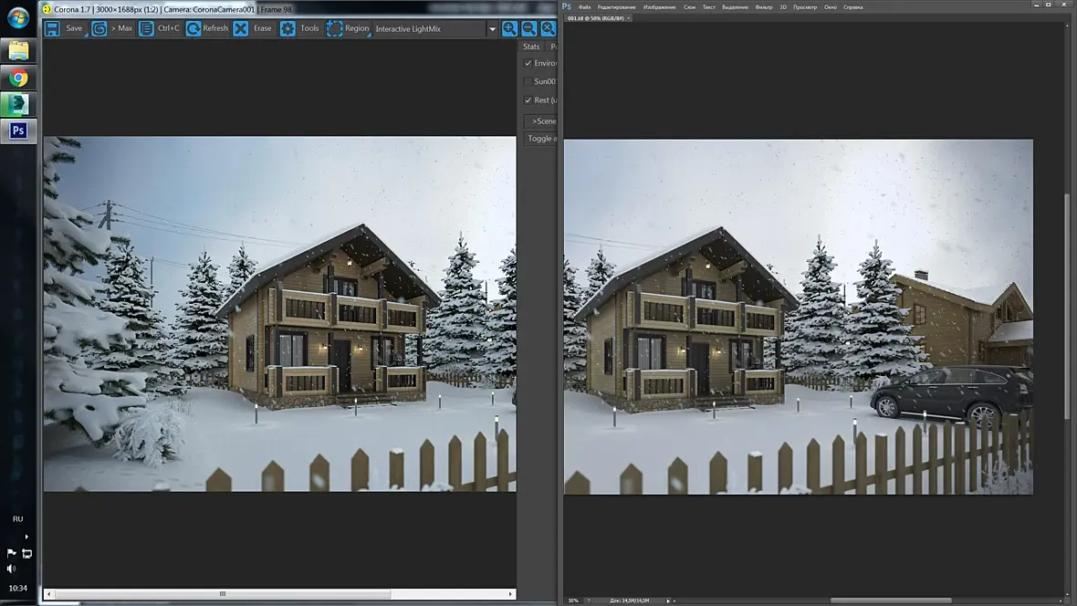

С виреем так же, я тестировал. Для текучки - норм, но если нужно точное соответствие - я сохраняю рендер в .exr, например, а потом в фотошопе открываю этот файл и export as в джипег, к примеру - результат будет идентичный фрейм буферу. Сравнение:
Как видно, тёмный цвет более насыщеный, такой ка и во фрейм буффере. Чем темнее цвет - тем больше заметна разница. скрин из Фрейм буфер:
Щас не так заметно, когда они рядом, но когда в шопе открыть оригинал, а поверх него слоем другим положить експортированую из exr, и сравнивать, отключая видимость слоя - разница заметна.

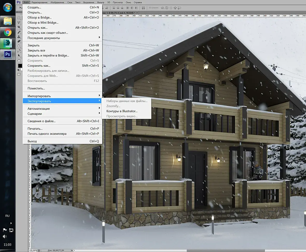

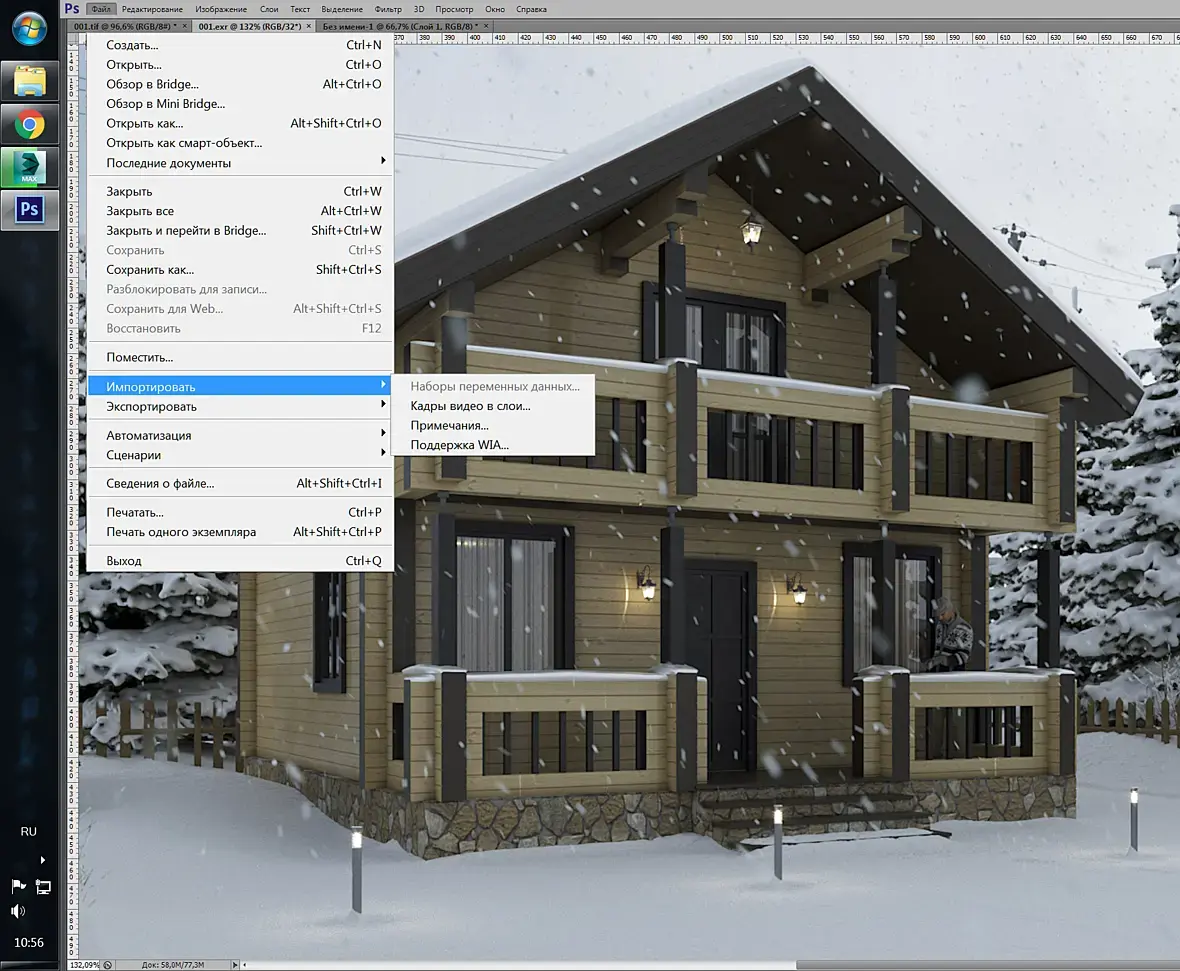

Почему-то у меня нет экспортировать в jpeg
Извиняюсь, не то отпринтскринил)))))))))))
Сообщений: 7380
Так ты же импорт нажал) Экспорт как.. и там форматы уже.
"Exr", кстати, сейчас, так как нужно показывает? Если что, то джипег из него идентичный получится.
