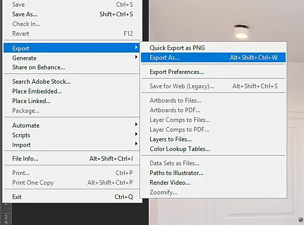

Так и будет потому что 3д макс показывает примерный результат в 32битах, а фотошоп пытается показывать в доступной для монитора вы и должны открывать в sRGB, от этого меняется немного цвет, плюс еще если маску будете делать она тоже поменяется потому что сохраняется только в линейной(linear) гамме
Сообщений: 7380
Странно, может шоп древний. У меня Photoshop CC 2017.0.1.  Может, через сейв эс? У меня вот как:
ПРосто через "сейв" .exr в джипег нельзя сохранить, только в Tiff. Так тоже, кстати, цвета не меняются. Только всё равно же его в джипег нужно будет из тиффа конвертить, если понадобиться. Ну или в tiff сохранить, и всё.
На сайте c 09.01.2009
Сообщений: 2980
Не знаю, может) У меня даже такое сочетание клавиш не срабатывает.
Ну ладно, спасибо всем откликнувшимся, подгонять придется в шопе.
P.S. Кстати - да, при сохранении exr в tiff, вроде стало лучше, спасибо!
Сообщений: 4785
нельзя сохранить это когда EXR или TIF  сохранен в 32битном цвете и открыт в таком же режиме, жепег только в 16бит может содержать цвета поэтому и нет в списке сохранения. Монитор в 8бит показывает. Режим меняется в меню image - mode, 32bit нужно для построцессинга чтобы при редактировании цветов не было видно артефактов как в жепеге

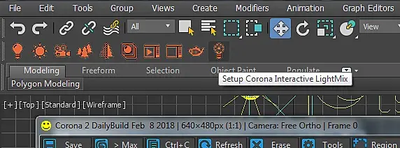

Если кто помнит такую тему про "Corona Toolbar for 3ds Max":
https://corona-renderer.com/forum/index.php?topic=8930.0
В версии Corona 2.0 DB теперь есть официальный "Corona Toolbar"
Теперь всё нужное под рукой
Сообщений: 4785
varalis
так, а чего постите в теме 1.7?Из нововведений там есть более интересные, эффект бокех добавили вместе с параметрами настроек в корона камере, и релизнули 1.7.3 с фиксом для камеры.Иконки для тулбара будут переделывать, многим не нравится цвет, да и коряво выглядят
Да, в верси 2.0 интересного много чего будет, но Ондра просит особо не распространяться о нововведениях в дейликах до релиза, т. к. что-то может быть ещё не доведено до ума и много чего может измениться. Но т.к. тема с тулбаром для короны здесь когда-то поднималась (не помню в какой ветке) решил запостить именно в ветке для Corona 1.7 (как предшественницы версии 2.0) как наконец-то свершившийся факт. Создавать ветку отдельно для DB версии? Уж извините, смысла не вижу. Написал же: "Если кто помнит такую тему про "Corona Toolbar for 3ds Max"

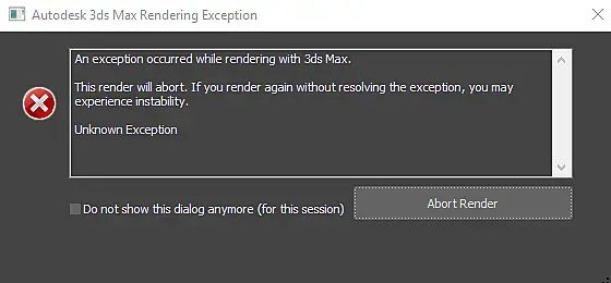

Вообще не работает Hair and Fur
Создаю сцену с боксом кидаю на него Hair and Fur, при интерактиве крашится макс, при обычном рендере выдает такое окно:
https://corona-renderer.com/forum/index.php?action=dlattach;topic=18855.0;attach=78511 - бокс с модификатором) Макс 2014
Сообщений: 4785
embryon
да нормально все http://imagizer.imageshack.com/img924/5935/UgzT2a.jpg
На сайте c 03.03.2009
Сообщений: 56
Иваново
Цитата shinodem:
embryon
У вас - да, у меня - нет. Не всем так "повезло" как мне и еще многим пользователям)
Какой у вас макс?  У меня ни на 2016, ни на 2014 не пашет.
Сообщений: 4785
2018.3 ну когда макс закрывал он вылетел с ошибкой, но рендерил и еще раз открыл сцену нормально было. По хорошему нужно лог сделать и почитать про ошибку, я в этом не сильно шарю можно лог(короны и макса) на форум короны кинуть там почитают админы и скажут.
сохранил под 16, отключил лут, корона 1.7.2 попробуйте может будет работать https://www.sendspace.com/file/c01pn5
Сообщений: 56
Иваново
Цитата shinodem:
2018.3 ну когда макс закрывал он вылетел с ошибкой, но рендерил и еще раз открыл сцену нормально было. По хорошему нужно лог сделать и почитать про ошибку, я в этом не сильно шарю можно лог(короны и макса) на форум короны кинуть там почитают админы и скажут/сохранил под 16 отключил лут, корона 1.7.2 попробуйте может будет работать�https://www.sendspace.com/file/c01pn5
Уже писал на форум.
https://corona-renderer.com/forum/index.php?topic=18855.0
Пока что не могу проверить, но скорее всего не будет работать.
Откатился до 1.6.3.
UPD: Никакие танцы с бубном не помогли
