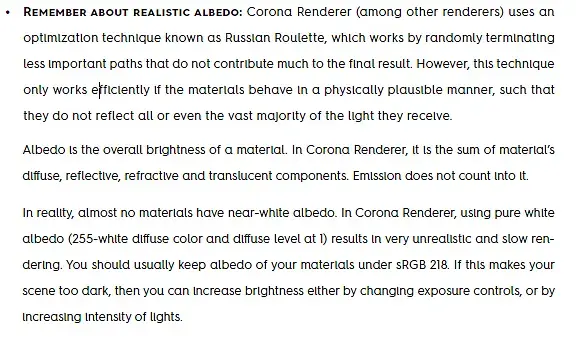

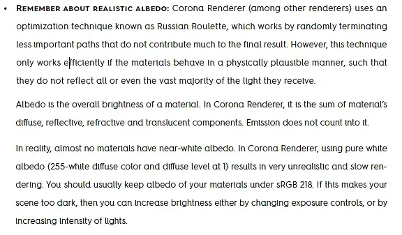

Выдержка из официального источника
В переводе на великий и могучий в Короне Альбедо - это совокупность значений каналов диффуз, рефлект, рефракт и транслюсент
На сайте c 23.05.2011
Сообщений: 4827
Ты с вопроса не сежай , левел регулирует выше ниже альбедо или нет?
На сайте c 24.06.2014
Сообщений: 5060
larrs, я в полной мере ответил вам на вопрос. В полной. Да - Делает он ниже или выше Альбедо но самим по себе Альбедо он не является, как вы и сказали. Суть в том что я считаю подход снижения/повышения альбедо через множитель не корректным. Почему - я написал уже с примерами и альтернативами по этому поводу.
У меня все, вы то можете своими скриптами как угодно крутить ваши материалы.
Так удобнее, быстрее, факт. Но в ущерб качеству текстур (в определенных случаях).
Надеюсь вопросов не осталось.
Сообщений: 4827
Earanak
Спасибо дружище
Кстати текстуры в большинстве случаев надо высветлять
А не затемнять

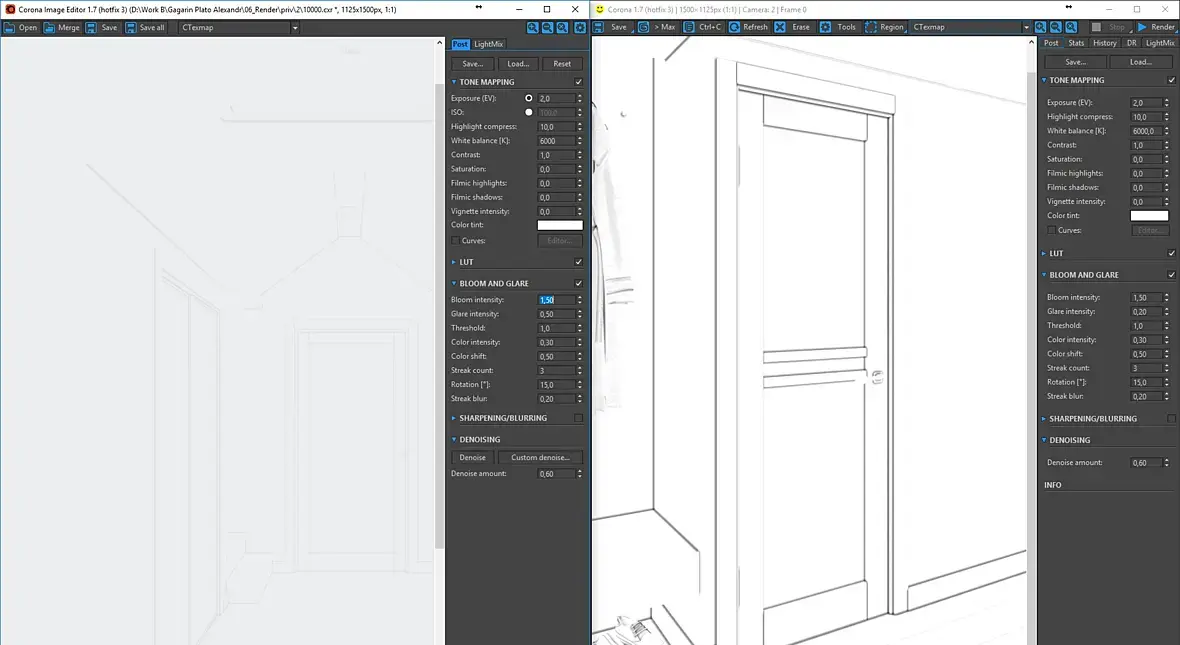

Ребят, такой вот вопросец при открытии cexr в Corona Image Editor что-то странное с пасами происходит. Вот скрин из макса и короновского просмотрщика, сцена одна и та же, настройки одни и те же.
кто-то знает почему такие отличия, и как это побороть?
Ну и в догонку вопрос, как из Corona Image Editor достать png с альфаканалом?

На сайте c 15.01.2013
Сообщений: 446
Цитата Brys:
Ребят, такой вот вопросец при открытии cexr в Corona Image Editor что-то странное с пасами происходит. Вот скрин из макса и короновского просмотрщика, сцена одна и та же, настройки одни и те же. кто-то знает почему такие отличия, и как это побороть? Ну и в догонку вопрос, как из Corona Image Editor достать png с альфаканалом?
продублируем
