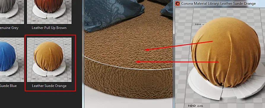

Здравствуйте, подскажите что не так у меня.
К объекту применяю дефолтные материалы самой Corona Render (кожа), на превьюшке одно на рендере у меня совсем иное.
Настройки рендера не крутил, значения не менял, всё как при установке.

Масштаб текстуры на кровати не совпадает с масштабом на превью. Настройте UVW map на кровати или увеличьте тайлинг текстуре

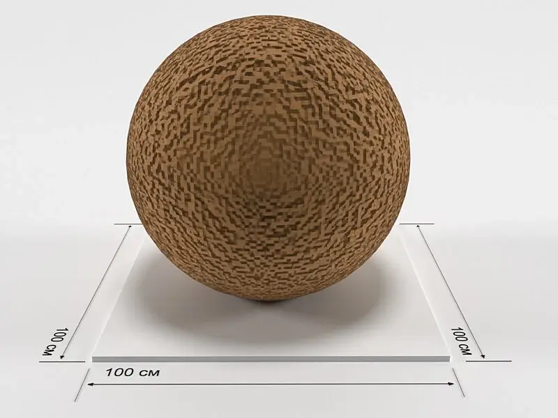

Да всё те же что и в первом посте, просто тут шарик сделал для наглядности.

Дык всё уже расписали. На шарике у вас просто увеличенный материал, вот и видны все поры - нужно уменьшать размер (увеличивать тайлинг), чтоб эти поры стали еле видны. А если вы про складки на шарике, так это не из-за материала вовсе. Складки надо делать геометрией или нормалом - материал здесь ни при чём.

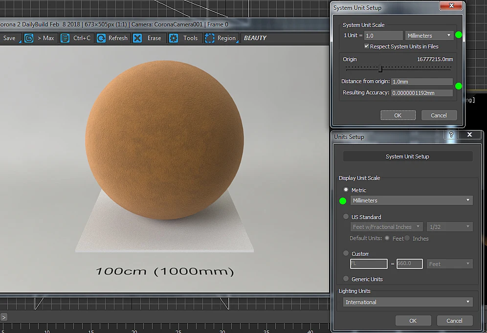

У меня всё нормально
1. Проверьте настройки в Unit Setup - Display Unit Scale и System unit Setup (сантиметры или миллиметры - не важно, главное чтоб и там и там одинаковые метрические единицы стояли)
2. Желательно обновить библиотеку материалов (как обновить и какие были внесены изменения - писал тут: https://3ddd.ru/forum/thread/show/corona_render_1_7/35 )
*Если будете ставить Corona 1.7 (hotfix 3), то обновлённая библиотека загрузится автоматически

Я понял, что размер моделии материал, особенно если в материале использован Bump или Displacement, очень тесно взаимосвязаны, нарушение этих переменных влечет к неправильному отображению в итоге (рендеру).
Я верно понял? Поправте меня если я ошибся.

Да, всё верно.

Верно. Бамп, дисплэйсмент, да и процедурные карты в этих слотах, тот же нойз, в настройках опираются на еденицы измерения. Да и нужно ли вам чьё либо подтверждение? Просто поэкспериментируйте с настройками этого материала, накиньте его на кубы разного размера и смотрите на результат в интерактивном рендере.
