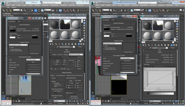

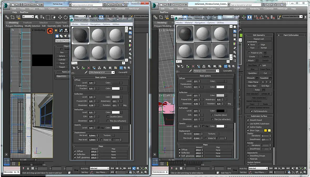

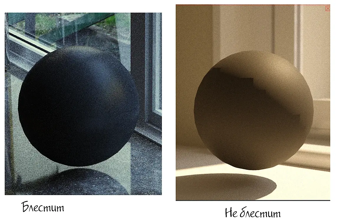

Всем доброго дня! У меня вопрос по материалам. Решил сделать свой материал, точнее скопировать и разобраться как сделан. Открыл 2 макса, копирую значения материалов, цвет все один в один...но на превью они получаются разные (блеск). Никто не в курсе почему так происходит?)
На сайте c 16.03.2016
Сообщений: 2228
В настройках окружения у вас пусто. Киньте карту любую в слот environment и увидите разницу

Материал отличается, потому что у вас окружение другое. Окружение это то, что отражается в материале.

А на рендере-то разница есть?
пушто один материал старье, а другой пбр
добавил HDRI карту, без изменений.

сцены конечно разные, но думаю и так видно, что материалы отличаются.

А вот с этого места подробнее можно?) В чем отличие "старья" и pbr если в настройках отличия нет?
рефракт сделайте одинаковым на материалах, а то в одном ноль и белый на рефракте, а в другом наоборот,
по идее это одно и тоже, но все таки попробуйте

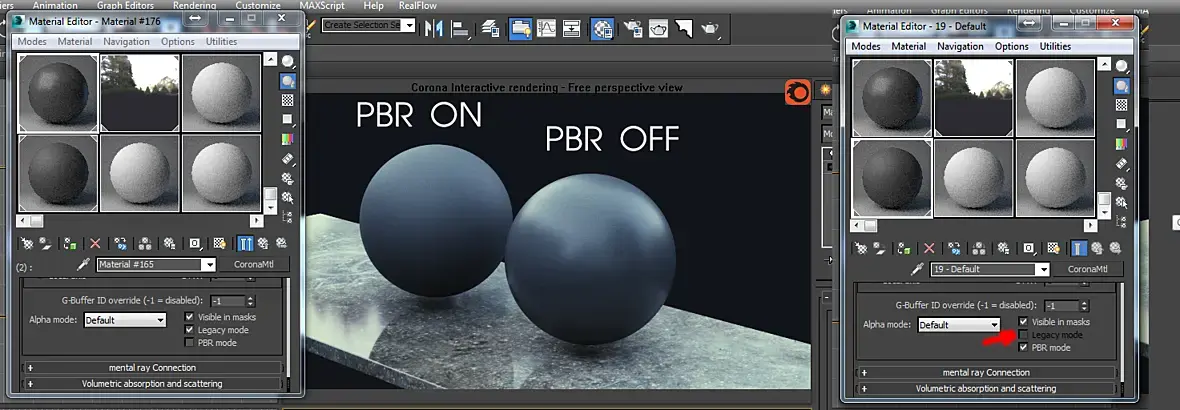

чето картинка не вставлятся, корче в настройках мата который не блестит
зайди в адвенсед оптионс и сними галку пбр мод поставь на лигаси, нну или просто глосси поднними до 0,7 например

галку снял, материал на превью заблестел, а разницы на рендере нет)

почему где у тебя блестит, шарик черный, а где нет серый?

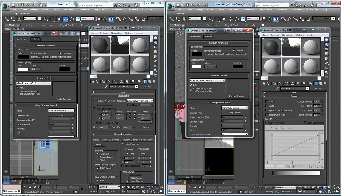

Один и тот же материал, в разных сценах, с разным освещением, с отличающимся расположением и количеством светильников, будет выглядеть абсолютно по-разному. Аналогично будет и с двумя разными ХДР-ками.
Сообщений: 4740
а вирей экспозиция для чего? вы там чего то перемудрили, в однйо сцене мм в другой см, и хдрки видно в одной сцене с другой гаммой - более ярче, превью иногда не обновляется бывает

В общем в итоге, решил разбираться на одной сцене. 2 шарика в одной сцене. Один с назначенным материалом, второй пытаюсь сделать сам по подобию.
 Один с отключенным второй с включенным PBR.  Когда создаешь материал новый, то функция Legacy не активна и можно только включить и отключить PBR. Вопрос, надо постоянно отключать PBR при создании материала?
Экспозиция эт я менял как в сцене, смотрел, что на что влияет. Одна сцена готовая, вторая моя. Пытался создать материал такой же как в той сцене, разобраться как он создан. Мм и см тоже смотрел, роли не играет, менял. Не в превью дело, а именно в материале. PBR решает проблему. Только вот хочу понять теперь надо постоянно его отключать получается или другими способами приводить в похожие свойства.
Сообщений: 4740
Если хотите более фейковые материал то отключайте, если хотите более реалистичную картинку PBR подразумевает отражение в 1 и регулировка силы отражения картой на глосинес и цветом отражения, это делает немного блеклым материалом но в с цене с таким воркфлоу картинка будет выглядеть более натуральной без сильных контрастов в тенях, это требует новые стандарты физического рендера, а корона специализируется на реалистичности и фейковые картинки в ней трудно делать.

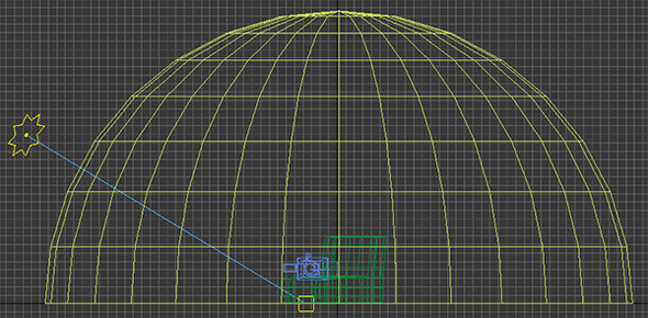

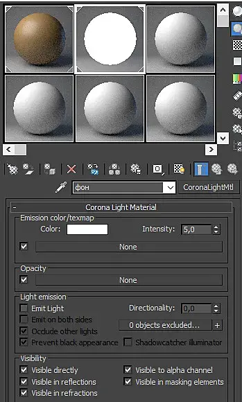

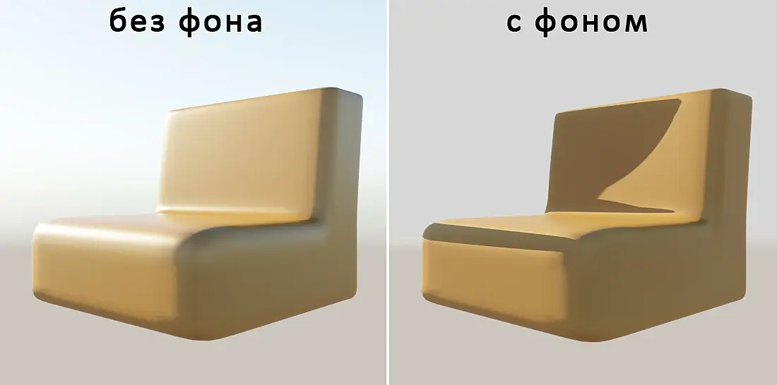

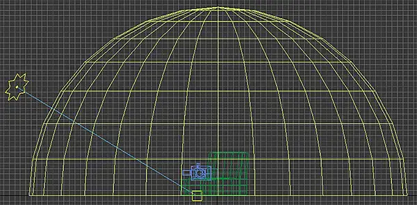

Добрый день. Corona render 1.6. Столкнулся с такой проблемой: при добавлении фона в сцену (геометрия с материалом CoronaLightMtl, галка Emit Light отключена) появляется неправильный блик. Повышение значение Intensity в данном материале проблему не решает.
Материал фона
Вот так выглядит сцена, на куполе будет текстура
Кто сталкивался с подобным, как решить проблему?
Ссылка на файл
https://drive.google.com/open?id=12S5w2moXBzyMTKyMouGe55hr1KmJBaTz
