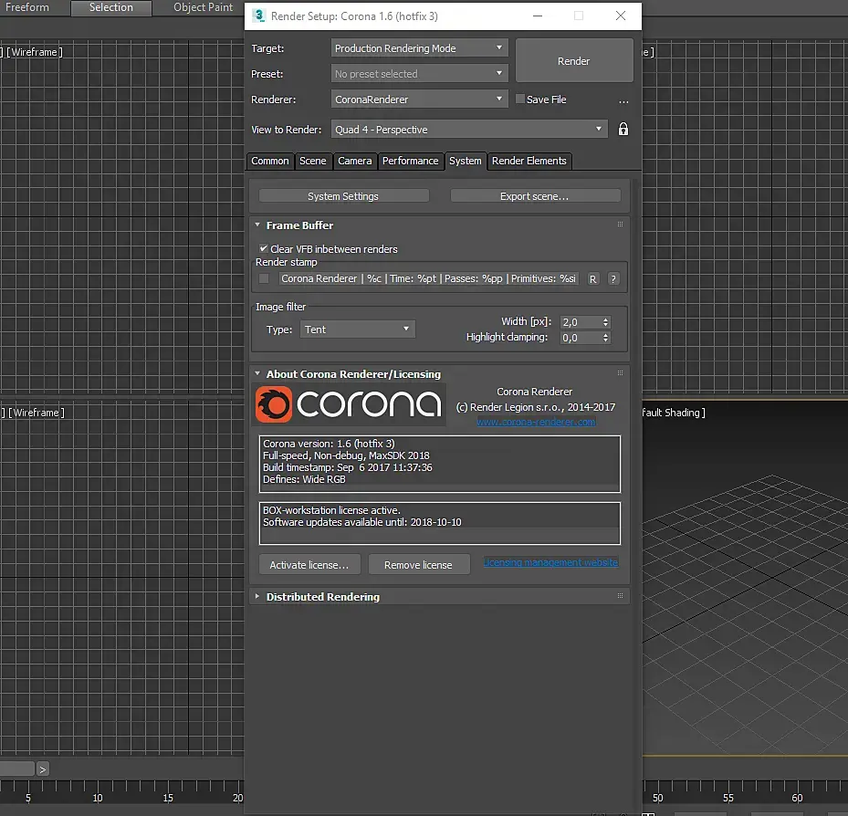

П.С. Короче пробовал с той вашей ветки ставить всё что там было по 1.7. Никак не хочет ставиться лицензия. И вот, только что решил опять поставить 1.6.3 и превьюшки уже нормальные. Вот фиг знает в чём была проблема. Ещё раз повторю, проблема была только с макс2018. Открыл сцену в этом 2018максе с виреевскими матами и светом, включил корону, но превьюшки в матэдиторе по прежнему чёрные шары. В новой сцене всё нормально. замерджил объекты в новую сцену и всё нормально.

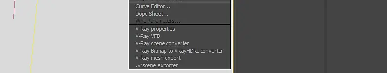

И по ходу появился ещё один вопрос:
в квадменю нету коронвских пунктов. Почему?
Понимаю, вопрос уже не касается данной темы :)
Уже добавил кнопки в квадменю. чото туплю))

ART-R, я выше сам давал ссылку на это решение. Я что-то найти такое меню в 2018-м максе не могу.
Тем не менее проблема решена. Спасибо за участие.

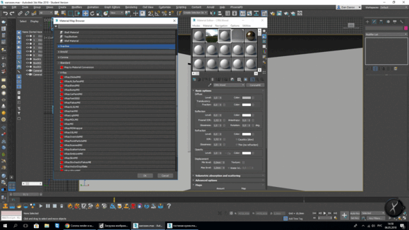

Всем доброго дня! помогите пожалуйста, при запуске новой сцены в 3д, все слоты вирей в material/map browser красные и выбрать vray hdri допустим не получается, тк его нет вовсе. При этом когда открываю старые сцены, все работает отлично. и при экспорте моделей и

dddand, у вас corona установлена как стандартная система рендеринга, а вирей так то другой пакет, либо обновляйте корону до той которая поддерживает V-Ray маты либо переключайтесь на V-Ray.

Alexsaltovsky, всегда рендерил на короне и проблемы этой никогда не возникало, версия короны и вирея нормально стоят и подходят. Другие то сцены работают. Может что то надо в настройках изменить?

dddand, я вам ещё раз повторяю, V-Ray это отдельный пакет, материалы которого не поддерживает Corona как и наоборот, ниже приведу скриншоты:
http://prntscr.com/jedtny - с установленной Corona
http://prntscr.com/jedufs - с установленным V-Ray
У Corona свои материалы, если же вам нужно модель импортировать в сцену которая имеет V-Ray материалы, то просто воспользуйтесь конвертером:
http://prntscr.com/jeduxw
В Вашем скриншоте установлен V-Ray как рендер движок, вот всё и нормально.

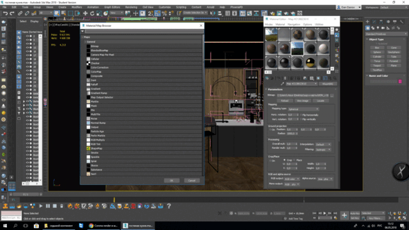

Alexsaltovsky, я прекрасно понимаю, что это отдельные пакеты! При этом всегда пользовался картами vray hdri, и движком (естественно) является корона! и в скриншоте конечно же корона, тк данная сцена сейчас рендерится, сделал скрин чтобы привести пример. и в новой сцене, не важно кидаю модель с короновскими матами или виреевскими, она подгружается вообще без текстур. Почему это может быть?

dddand, ну если без текстур, то вероятно нужно указать путь к этим текстурам через Asset Traking, а на счёт не знания разницы между материалом и картой, то вероятно так и есть, на вашем скриншоте как раз таки материалы были красными, а до свитка maps вы просто не дошли:

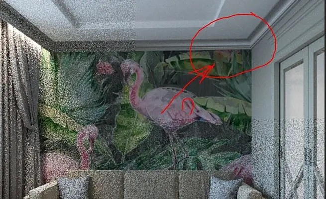

Доброго дня! подскажите пожалуйста установила Corona 1.7 на рендере стал появляться блик на материале который не должен отражать , ранее стояла версия 1.6 такого эффекта не было , кто знает как решить ? может галочку где поставить или убрать ?

Это не корректное сглаживание. Группы полигонов.. если Вам это о чём-то говорит.

freezemaximus но раньше в другой версии Corona 1.6 в этой же сцене молдинг не светился перламутровым оттенком
