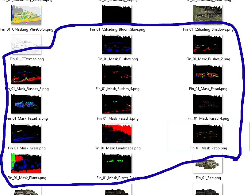

Но про маски я не понял - зачем два часа на маски если есть криптомат? Что за маски такие на которые надо тратить 2 часа?
Ну професиональний подход к визу подразумевает минимальний набор масок для композа. Тикать magicWand 1000 елементов нет уж спасибо.

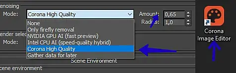

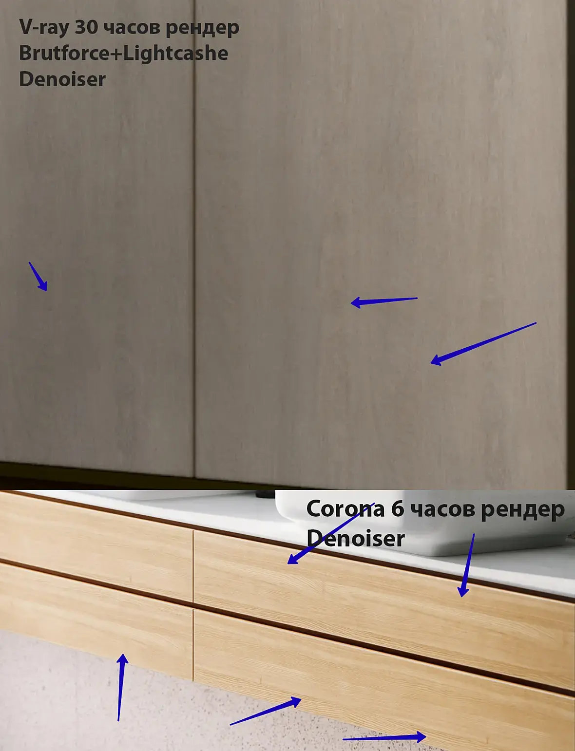

А вот пример с Денойзером из Корони 6.1 В короне Доф включен потому и подмито чуть вдали фокус гдето на средине сцени бил. А кстате в Короне еще с версии 1.1 есть отдельная утилита для того чтоби переденойзить и поменять цветкор и день на ночь.
Цитата GreatWhiteShark:
i-man, не могу поспорить, нет аргументов - на Короне я сидел относительно недолго, около года в целом. Всё это время - на 1.7, и не сказал бы что денойзер там был лучше чем в Вирее, особенно с учётом того, что у Вирея есть отдельная утилита, позволяющая потом переденойзить с другими параметрами если что не так. Но спорить не буду, с версии 1.7 уже много воды утекло и мало ли что да как там поменялось.
Также в Короне несколько денойзеров на вибор. Для разних задач. Также по умолчанию у меня постоянно сохраняются Автобеки рендеров если вдруг вилетит. Вюбщем углубляясь в одно и другое у Корони очень много преимуществ которие не помешали б и Вирею но кхаоси с етим не спешат.
