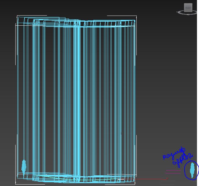

Corona Scatter реальный размер дерева на много меньше чем скаттерит корона
На сайте c 22.12.2015
Сообщений: 8
Здравствуйте!Подскажите пожалуйста как решить эту проблему....размер дерева маленький а при скаттеринге он увеличивается во много раз(в настройках скаттера вроде все ок)как закрепить размер дерева чтоб он не увеличивался заранее спасибо за ответы))))

настройки скаттера покажите
Цитата vis_ual:
попробуй reset xform на объект
если объект даже масштабом поправить он в скатерре поменяет размер.
пробовала к сожалению проблема не исчезла .....

удали скаттер сделай новый. На дерево ресет х форм, конверт в эдитейбл мэш. Если и то и то не помогает делай создай бокс и к нему приаттач дерево. Потом удали бокс. И поставь пивот поинт в низ дерева. На всякий проверь еще чтобы точки никакие от дерева не летали кругом.
спасибо огромное. Бокс помог
