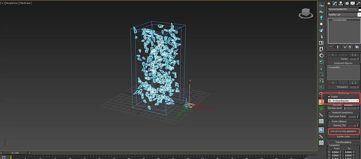

Всем привет! Подскажите, пожалуйста, как решить задачку. Дан стеклянный прямоугольник. внутри него надо рассадить колосья пшеницы. Колоски выходят за рамки стекла. как задать масштаб, чтобы все элементы были внутри стекла?
На сайте c 13.06.2015
Сообщений: 920
Ukraine, Kyiv
Сделать меньше прямоугольник в котором заскатерить колоски
На сайте c 08.01.2018
Сообщений: 77
это не помогает. Сами колоски все равно торчат в разные стороны
На сайте c 15.09.2010
Сообщений: 160
Не ясны детали задачи. Покажи проблему на скриншоте.
На сайте c 26.03.2011
Сообщений: 151
насыпать колосков в бокс используя упрошенные прокси для симуляции, еще можно клозом спрессовать....
На сайте c 11.11.2016
Сообщений: 656
Внутренний мир
Использовать карту корона дистанс, это элементарно и делается мгновение.
Сообщений: 77
мне рассадить травинки нужно. худо-бедно вместил их туда
Сообщений: 77
можете подробнее рассказать?
Сообщений: 656
Внутренний мир
Цитата deshem:
Я неправильно понял ваш вопрос поэтому поспешил с ответом. Если в скатерре используете 3D- In bounding box то карту применить не получится... но можно сделать как написали выше.. один прямоугольник внутренний, а другой внешний, потом конвертнуть скатер в геометрию и лишнее например удалить или сдвинуть к центру.
Сообщений: 77
Цитата archi_dan:
Цитата deshem:
очень много геометрии. и вы правильно поняли вопрос.
я рассаживаю веточки на плоскость внутри бокса. но верхние части веток (колоски) выходят наружу.
как все-таки работать с короной дистанс? я ее пробою. и какие-то даже успехи получаются
