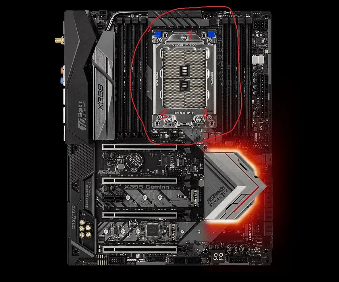

У моей материнской платы такая проблема. Металлическая часть, которая прижимает процессор к материнской плате прикручивается 3 винтами. Винт 1 нормально прикручивается, а винты 2 и 3 никак не достают до материнской платы. Как я ни пытался их закрутить, материнская плата уже прогибалась, а винты никак не доставали до материнской платы, чтобы их можно было закрутить:( Поэтому закручен только винт 1.
А помпу со всех 4 сторон затянул на максимум, что дальше уже не закруичивается.
как такое может быть?)))) Значит что-то не так поставили, отсюда и проблемы, хорошо если контакты не выгорят от плохого прижима.

Вот и я думал что так не может быть:))
Они даже без процессора не достают до материнской платы, и первоначально, из коробки так сказать, был закручен только винт 1, а винты 2 и 3 не были закручены...
Жаль. а должны материнскую насквозь пройти и из корпуса вылезти и там на них гайку еще надо затянуть ... А по температуре тут вполне логично, дали больше нагрузки, на все ядра пошла частота(не надо только говорить что одинаковые сцены были и условия загрузки, ps рендер это не полная загрузка), вольтаж соответственно увеличился и получили выше температуру ...

ps если человек пытается прикрутить болты к материнке на открывающем механизме о чем тут говорить ?

На открывающем механизме есть 3 винта, для "притягивания" процессора к материнской плате, под этими 3 винтами есть отверстия с резьбой для этих винтов, поэтому не вижу смысла в PS, при установленном процессоре винты должны быть закручены.
