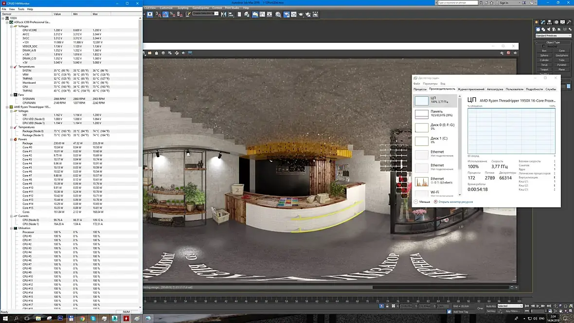

Большое спасибо за инструкцию как разгонять!:))
Я эти дни тоже не сидел без дела, так как с компьютером происходили странные вещи, которых раньше я не замечал...
В тот же день, когда я закрутил все 3 винта прижимающие процессор к мат.плате, я запустил визуализацию и за минуту температура процессора поднялась до 84С° (напряжение 1,39В). Т.е. месяцом ранее замена термопасты давала мне -10С°, а теперь замена ничего не дала. При более долгой визуализации процессор нагпревался до 87С° и держался на этой температуре, спустя ещё какое-то время уменьшалась частота, с 3,9ГГц до 3.55ГГц. Я подумал что наверное так троттлинг и выглядит. Но температура была постоянной, 87С°, и при этой температуре частота сначала была 3,9ГГц, а потом начала понижаться, и скакать в пределах от 3,55 до 3,70 ГГц... А, как я понимаю, троттлинг должен сразу начинаться при достижении конкретного значения температуры?
Далее, чтобы уменьшить температуру, я стал понижать частоту и напряжение. Понизил частоту до 3,7ГГц и напряжение до 1.356 В. После пары минут визуализации температура вновь поднялась до 87С° и стала падать частота. Далее понизил частоту до 3,5ГГц и напряжение до 1.35В, тогда температура после нескольких минт визуализации поднялась только до 82С°.
И коли я опустил частоту почти на минимум, я решил вернуть вернуть управления частотой и напряжением компьютеру и посмотреть что их этого получится. После этого при визуализации частота не поднимается выше 3.4 ГГц, а напряжение держится в районе 1.1В. Но проблема в том, что когда частота и напряжение изменяются автоматически, у меня ооочень часто стали появляться BSOD'ы. За полдня раз 15 BSOD появился, буквально через каждые 5 минут появлялся, и каждый раз разный код остановки, каждый раз писалась разная причина появления BSOD'а.
Устранить причину появления BSOD'ов мне не удалось, восстановление системы на месяц назад результата не дало, так то пришлось опять возвращать ручные настройки частоты и напряжение питания процессора. После этого BSOD'ов стало на порядок меньше, но они всё ещё появляются, так что продолжаю искать причину их появления.
Высокое напряжение питания процессора я уже ставил, потому решил посмотреть что будет, если поставить низкое напряжение. Поставил частоту 3,4ГГц и напряжение 1.1 В. Спустя небольшое время после начала визуализации компьютер зависал. Потом решил проверить одну идею, а именно, зашёл в Диспетчер задач, во вкладку Подробности, там нашёл процесс 3dsmax.exe, нажал на него правой кнопкой мыши -> Задать приоритет, и выбрал Низкий. Потом снова запустил визуализацию, и комп у меня больше не зависал!smiley-clapping.gif
Далее я стал поднимать частоту, и в какой-то момент при напряжении 1.1 В, даже с приоритетом Низкий комп у меня завис, поэтому напряжение пришлось поднять. На данный момент я остановился на частоте 3,8ГГц и напряжении 1.2 В. Протестировал на стабильность визуализацией, после 49 минут визуализации ничего плохого не произошло, комп временами подвисал на пару секунд, но пока что не вижу в этом ничего страшного. При таких параметрах процессор выше 74С° не нагрелся.
Теперь попробую разогнать его по-новому.
На текущий момент у меня остался такой вопрос, после покупки у меня процессор работал на частоте 4 ГГц, и напряжении примерно 3,75В, тепла он при визуализации выделял 300-320 Вт (по показаниям программы CPUID HWMonitor,  свиток Powers, строчка Package),  и при этом нагревался до градусов 75.
Теперь же при напряжении 1,2 В, и частоте 3,8ГГц, и при выделении тепла на 200-220 Вт, он греется до 74С°.
Хочу понять, что могло случится, что-то с процессором случилось, системой охлаждения, или что-то ещё...
Система охлаждения, помпа и вентиляторы при визуализации работают на максимальных оборотах, это я проверял:)
