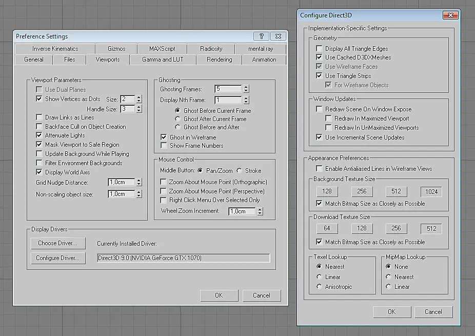

Как открыть окно Display Perfomance в 3Ds Max 2009?
Сообщений: 10712
никак, это настройки нитроса, а в 2009 только директ3д и opengl

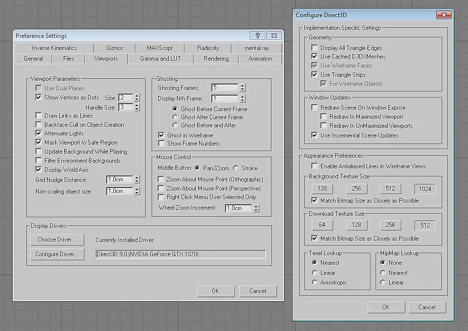

А как улучшить отображение картинки?
Сообщений: 10712
Aet S в настройках драйвера в максе, но лучше все таки поставить макс малость посвежее

Сообщений: 4726
в настройках вьюпорта выставляется разрешение текстур во вьюпорте, но не скажу где потому что эта настройка раньше была в другом месте, как я и писал что никто не подскажет точно, ибо софт очень старый многое поменялось и менюшки в другие места прятались

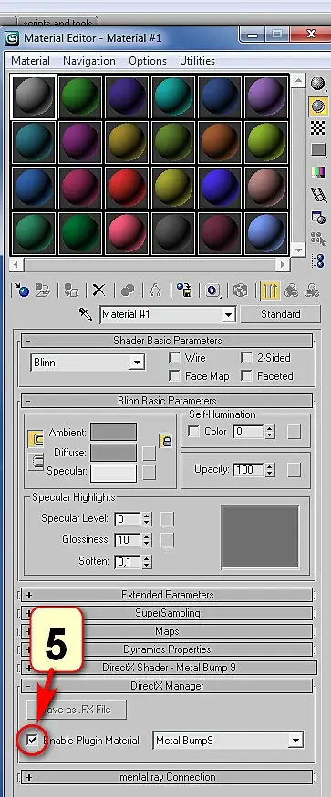

На сайте c 17.01.2008
Сообщений: 263

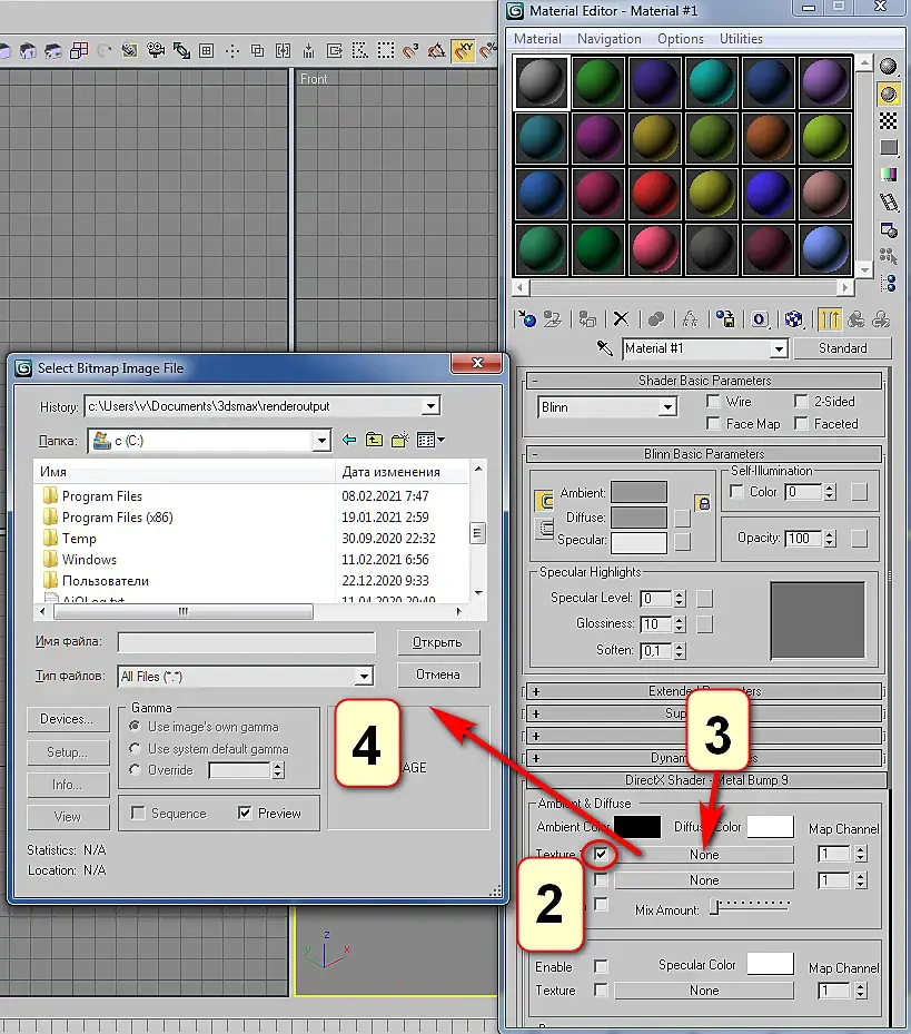

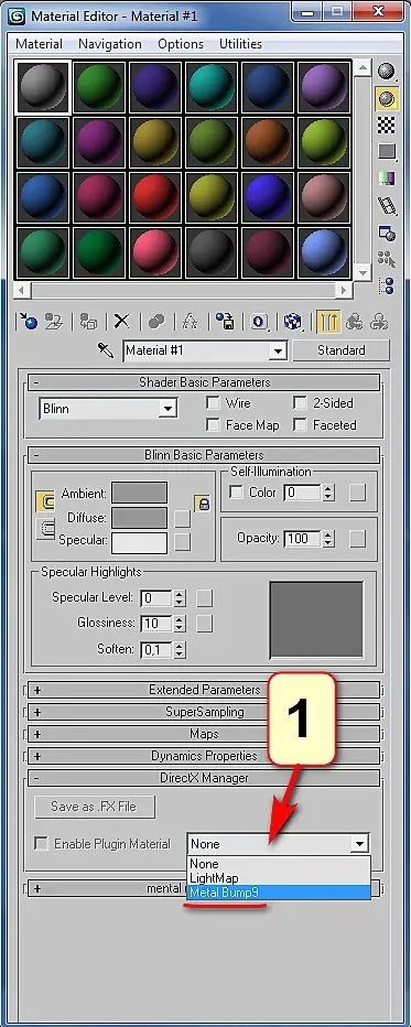

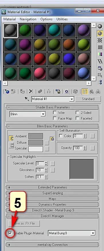

есть способ!
Сделай так, и будет тебе счастье:
Возми стандартный материал.
Потом так:
Это только чтобы улучшить отображение во вьюпорте. Для рендера не подходит.
