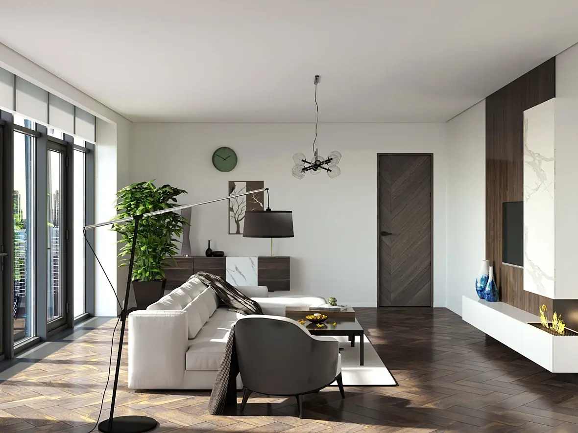

Оцените мою работу от 1 до 10. И если вы видидите в ней какие-то недочеты или ошибки, то пожалуйста скажите мне о них.
Глянцевый натяжной потолок!
На сайте c 24.04.2020
Сообщений: 26
Это ошибка или смотрится колхозно?

Солнцезащиты на окнах нет, а телевизор в окно смотрит - ничего не увидите в нем в ясный день. Решетки радиаторов торчат из пола - не надо так. Не очень понятно, к чему привязаны рейки на потолке и стене, и какая идея в угловых решениях справа от телевизора. Пока напоминает геометрический конструктор или шоурум, а не жилое пространство
Спасибо за ваш отзыв. Я обязательно учту это.
На сайте c 28.03.2013
Сообщений: 464
рейки!

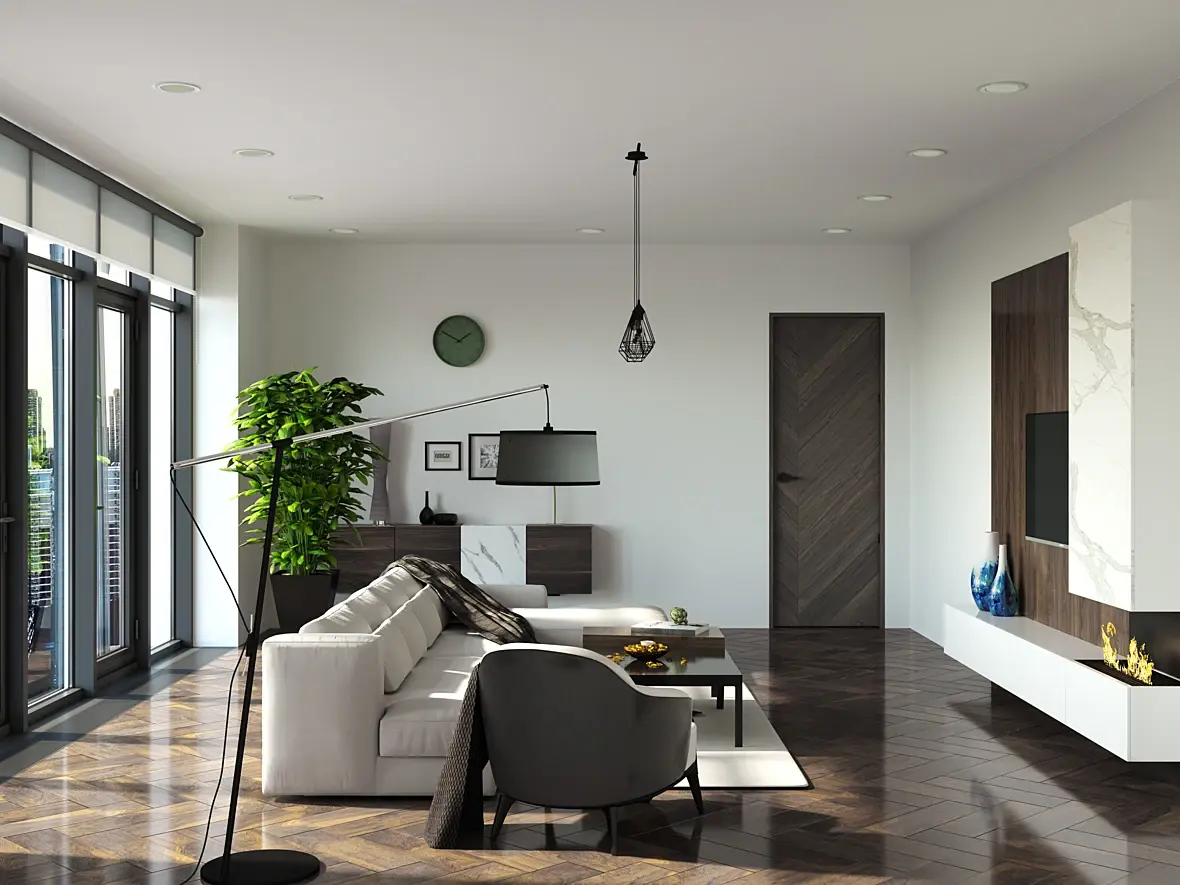

Я исправил некоторые недостатки. Как думаете, до галереи потянет?
Ещё нету тени от подвесных светильников. Такое чувство, что их просто в фш вставили.
Сообщений: 2399
РнД
хм, пол шибко лакирован, так-же возможно, надо добавить плинтус "скрытого монтажа", потолок оторвать от стен, теневым швом, освещение, вместо точечных на технический свет в виде линий, а свисающий светильник или вообще убрать или, если он необходим всё-же для акцента, заменить на более объемный, тоже из проволоки,,,роликовые шторы хорошо, но для комфорта, если это жилой интерьер, добавить вертикальные портьеры с нишей под карниз,,,шпон за телеком дотянуть вверх,,,на дальней стене вместо небольших картинок и часов сделать панно из объемных панелей,,,наверно так,,,

Картиныслишком низко висят, их ось от  пола должна быть около 160см (на уровне глаз). А часы выглядят слишком грустно. Было бы хорошо всю эту композицию на стене заменить на более габаритную. И что-то не так с текстурой абажура на торшере. Кайма слишком черная (кажется, что она попала на линию сечения).

Слишком контрастная картинка - белый термоядерный, чёрный уходит в антиматерию...
И сам кадр теперь невыигрышно смотрится из-за огромного пустого скучного потолка, когда внизу явный перегруз тёмного. Или обрежьте кадр, или камеру ниже опусткайте, чтоб меньше потолка цеплять.

Как думаете, теперь работа потянет до галереи или все еще много косяков?

Ну рано же еще, в голове система координат не настроена: Часы с картиной - мимо по цветам и размещению. Люстра н апотолке - мимо ао стилю и пропорциям. Композиция кадра - мимо. Пол - где шовчики между наборными паркетинами? Наличники дверные? Свет в принципе - где? От торшера, люстры и камина света мало на такой объем. Мелочи: пальма в кадке - на проходе, цвет пластиковый; кресло с диваном не дружит по стилям и цветам; ковер мал, навязчиво бел и уныл; дерева в сцене 4 породы, все не дружат друг с другом, и в сцене случайные цветовые акценты. Пледы какашечных цветов - оммаж чему?

Цитата madYuppie:
Что ж Вас так тянет в галерею-то? Аж кушать не можете :))
Спасибо за ваш отзыв. Дополнительное освещение у меня идет с теневого шва, но на рендере я его не включал потому, что у меня дневной рендер. На счет кресла согласен, я его выбрал только потому, что не мог найти более подходящую модель. Я обязательно учту ваши замечания.

любезный, от вашего шва будет "подсветка стены" (и рукожопости строителей), а не "общее освещение", разница же есть :)
