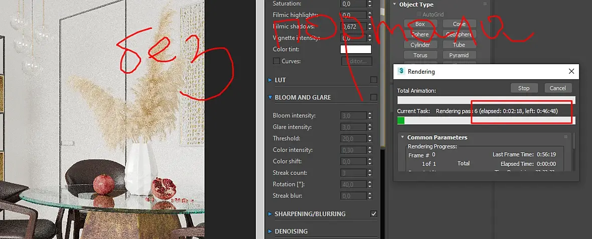

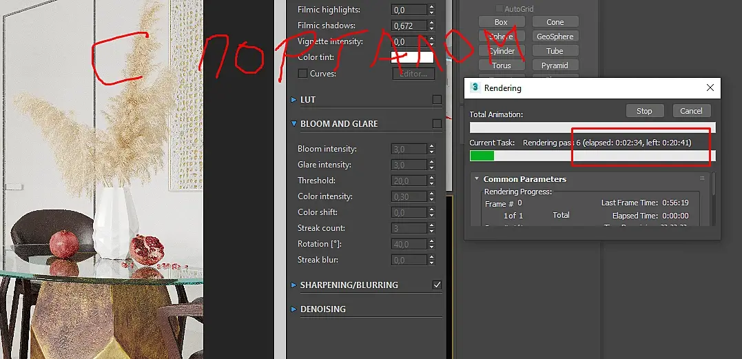

Порталы смело можно выкинуть. Попробуйте лайты в окна, в некоторых случаях они ускорят рендер.
блин, вы серьезно считаете, что норм свет можно настроить с ЛАЙТАМИ в окнах?))) про порталы написано даже на сайте короны. И на собственном опыте знаю, они ускоряют рендер

Я надеюсь на этом дискуссия с порталом закончится))
Демонстрировать лайты в окнах не буду, боюсь мои глаза не выдержат
