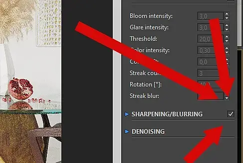

Я так понял, что там ещё шарпен во фреймбуффере накручен, он классно подчёркивает шум.
Интересно, какими путями было достигнуто это умозаключение? Такими же, как и удаление порталов?

Элементарными путями:
А до порталов вы ещё доберётесь, не переживайте))

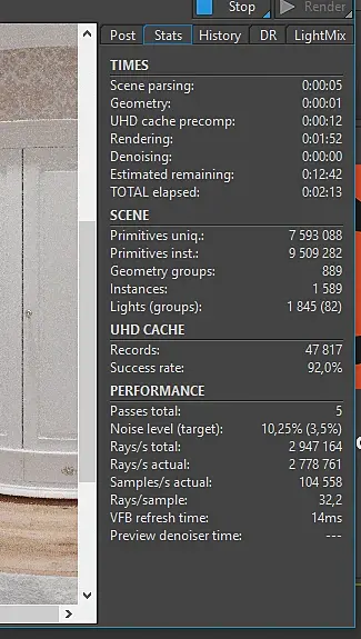

У меня скорость рендера на прямую зависит от success rate, раньше настраивал свет и было 50-60%, сейчас научился настраивать правильно свет и стало 85-95%, сцены раза в 2 быстрее рендерятся.

Цитата Monika151:
а что подразумеваете под правильной и неправильной настройкой света?
Тут уже так просто не объяснишь.
Directionality у ИС, количество ИС и intensity. Некоторые виды ies на удивление быстрее рендерятся.
Для примера, в сцене 3 окна и на всех тюль. Материал тюли не через rayswitch сделан.
у Вас тюль через rayswitch всегда быстрее рендерится, или как таковой этот показатель в конкретном случае не отслеживали?
Про иески и интенсивность знаю, тоже об этом думала, так как конкретно в том проекте много подсветки на кухне. Но...Нет. Не повлияло на время рендера.
Иески еще не все вычислила, которые быстрее рендерятся, но у меня помимо короновских еще 30шт скачанных
