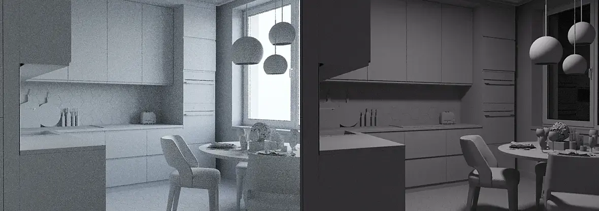

к чему это ерничество?вот для вас пример "шумной" сцены, одно превью освещается только скаем, другое только одним источником внутри помещения, маты - дефолтный серый, без отражений и прочего.

serpank что тот шумит, что этот, только со скаем шум более контрастный из-за более яркого света из окна

а как должно? после нескольких пассов не должно быть совсем шума? и тут не в контрасте дело, если оставить дальше, то шум при скае уйдет намного дольше по времени. Это не правило, просто показал, что совершенно внезапно в стандартном помещении при стандартном освещении возникает повышенный уровень шума. Причем в этом же проекте, параллельная комната, при таком же освещении не имеет этих проблем.
Сообщений: 10736
serpank если рендерить до определенного процента шума, то намного больший вклад в скорость рендера вносят именно материалы, освещение влияет в меньшей степени если не самосветы с излучением
банально, один ракурс в который не попадает косячный тюль будет рендериться условно 10 минут, а куда попадает косячный тюль - 6 часов (в одном и том же помещении) вместо тюля может быть еще например какое то стекло, если у него какой то кривой материал
ок чтобы не ерничать выкладывайте шумные сцены чего тут гадать, на вашем скрине скорее всего стекло шумит без выключенной галки thin. Портал стоит?И да если это первый pass то вполне нормально на нем шума Помещение не стандартное судя по планировки там одно окно и только из него идет свет, если коно маленькое то нужно портал ставить, а свет может идти еще из коридора например или там дверь закрыта?

это не первый пасс, а достаточный чтобы увидеть проблему, комната стандартная, поверьте, я таких сотни сделал, и понимаю от чего зависит шум в помещении, и всегда ставлю стекло с thin, всегда портал на окнах, и в данном случае написал - освещение только скаем, больше ничем, чтобы показать что проблемы не в матах и не в др ИС. Так же написал, что соседняя комната, с таким же расположением, с таким же окном не имеет этих проблем.
