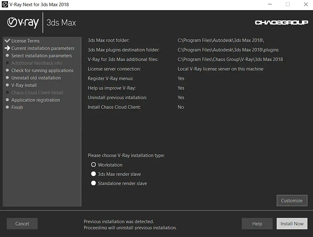

Блин, тоже медленно, 2018.4 . Винда 10, ссд, Первая попытка 1 минута 7 секунд , вторая почему-то 47 секунд (((  Врэй 4.30.01 , Phoenix FD 4.00.00, корона 1,7 . Что можно сделать или удалить? Врэй вот так установлен:
