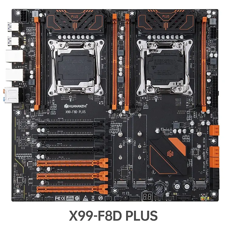

Собрал одну ноду на двух 2699v3 на китайской плате
Главное охлаждение на VRM доработать, или кастомными радиаторами, или обдувом. Я вот лично побаиваюсь на китай платы что то мощнее 120w ставить.А что за мать?
Китайцы уже все придумали) ВРМ не перегреется)

Как нет. На моей как раз есть. jingsha x99 dual cpu. Только с VGA выходом, мне кажется не удобно: найди попробуй сейчас моник под него.

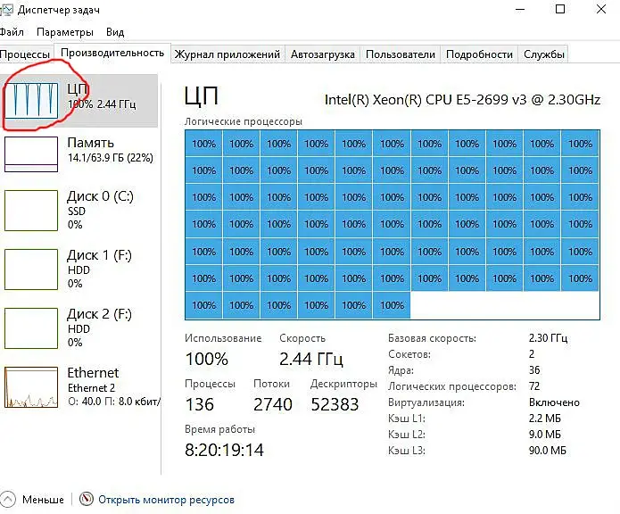

Из-за чего такой график нестабильны по загрузке может быть? Это нода, софта по минимуму стоит макс, плагины, драйвера. Система, правда, от старой сборки, не переустанавливал.
Сообщений: 10718
filatkin_m,  это потому что короны с 7й, бакетами пассы считают, где то на форуме писали об этом и писали какой текст надо вводить в строку в расширенных настройках (галка debug\devel), чтоб просчет бакетов начинался только после определенного количества пассов

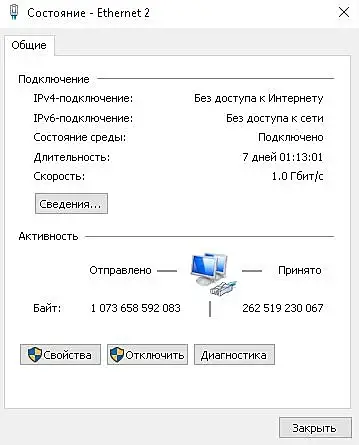

А ещё сеть на Китай матерях может быть 100мбит/с вместо заявленных 1000мбит/с. Себе сетевую докупал на ноду.
С сеткой вроде в порядке. Их тут аж две. Да и вобще я бы не сказал, что китайская мать какая то дешманская. Может раньше были, но не сейчас.
А что именно прописать надо?

filatkin_m,
You can put the following into the string options rollout (you'll need to enable the devel settings for this Render Setup -> System -> System Settings -> Enable devel/debug mode)
int progressive.boxScramblingPassLimit = 100
The number should be higher than your pass limit, as this is the amount of passes where Corona will start to use buckets. Let me know how this works for you.
