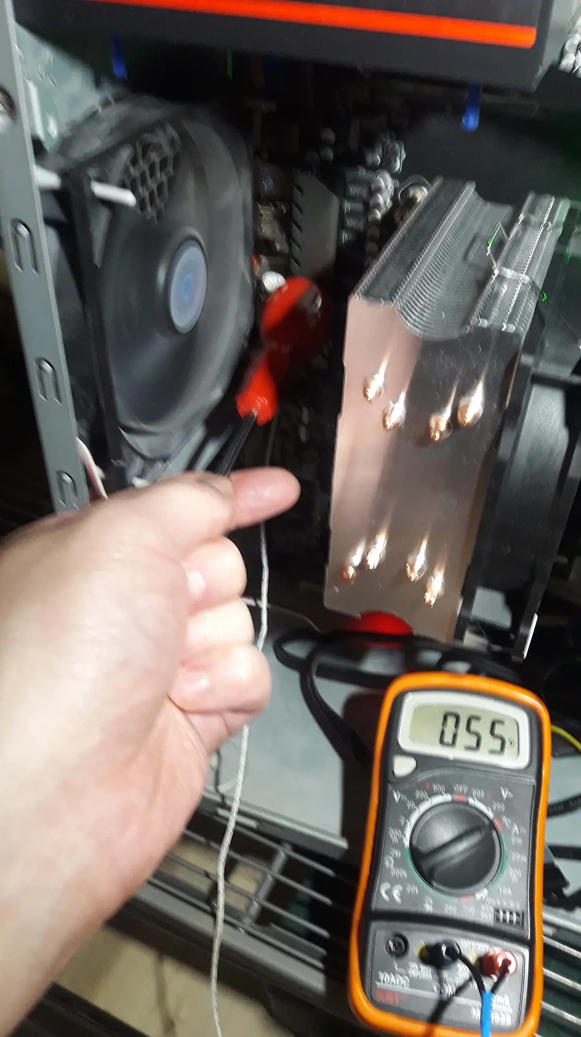

Пирометра у меня нет. Не знаю, насколько точно будет так померить.
На сайте c 24.06.2014
Сообщений:
Ну... Греются мосфеты под радиатором. А сколько там градусов на самом радиаторе - то такое...
Но вообще я бы не рисковал совать термопару под радиатор во время нагрузки smiley-biggrin.gif
На сайте c 13.08.2020
Я вот такой себе заказывал. Работает отлично, и денег почти не стоит, и доставка ускоренная по РФ. А на счет термопары не скажу, не использовал ни разу. Если раздобудете пирометр, отпишитесь пожалуйста по температурам. Мне нигде не попадалась инфа по двухголовым китай матерям в связке с 145w камнями.А вот усиленные кастомные радиаторы. Вдруг пригодится.
Приглядел себе MESTEK IR02C, вроде тоже ничего. Главное, что бы точно померить метал, нужна функция EMS на аппарате.
Ну вообще, печка получается. Это главный минус. Весь корпус под нагрузкой 450 ват.
