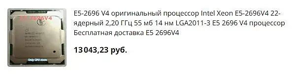

Цена сейчас стала ниже на v4. Ещё пару недель назад было больше 17k руб. А в январе вобще 20k. Возможно ещё снизится, а может и нет, учетом растущего курса. Думаю, время прикупить парочку, кто хотел.
