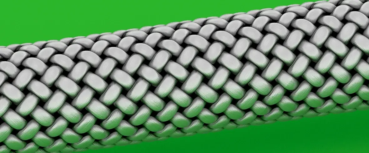

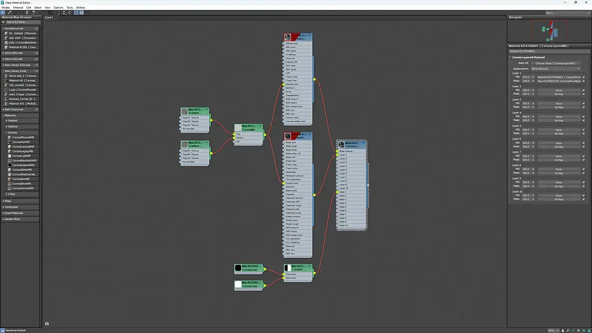

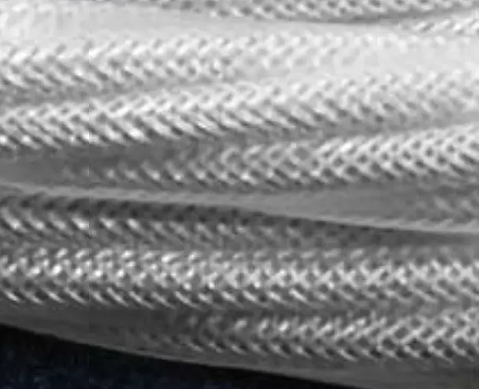

Коллеги, прошу совета как сделать материал с темной подложкой. Делаю материал для оплетки провода, но он остается "прозрачным", а надо чтоб внутри было темно..
На сайте c 19.09.2006
Сообщений: 803

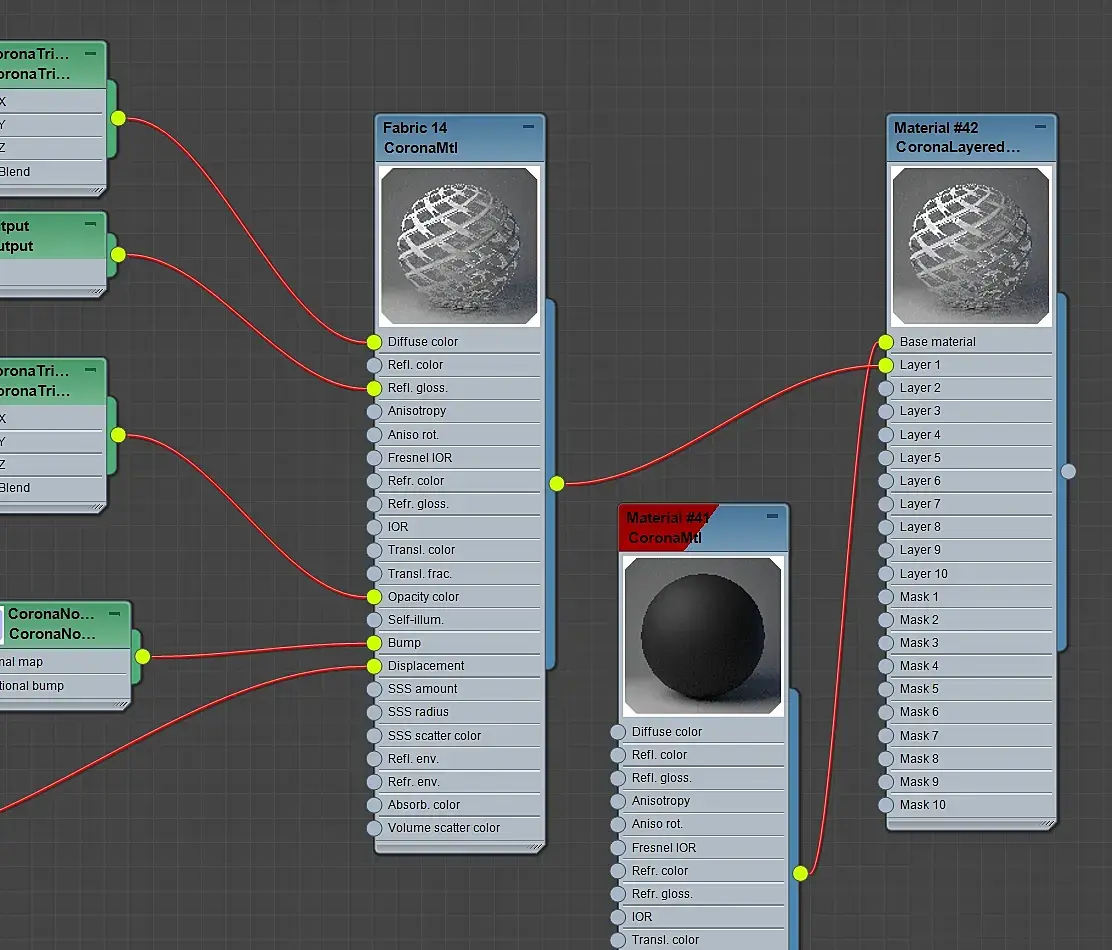

dengento, покажите реф того, что нужно получить. Если нужно просто чтобы пространство между оплеткой было темным, то не делайте прозрачность у оплетки. Эту карту используйте, чтобы смешать 2 материала - оплетка и темная подложка
На сайте c 27.08.2020
Сообщений: 22
В mask 1 карту opacity надо
На сайте c 29.03.2017
Сообщений: 995
Тверь
Карта CoronaFrontBack не?

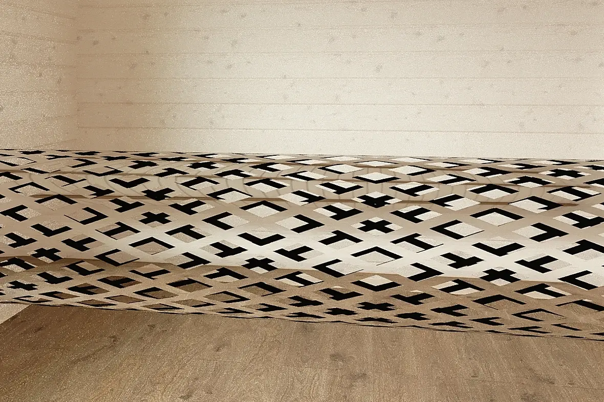

На сайте c 19.02.2021
Сообщений: 56
СПб
Вот что пытаюсь сделать..

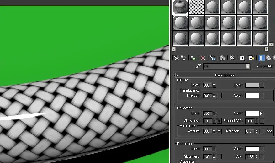

Спасибо за советы - попробую.
Пока что фигня получается - плоская и непохожая на металл..
Сообщений: 995
Тверь
К примеру, сверху хром, внутри черный, не?

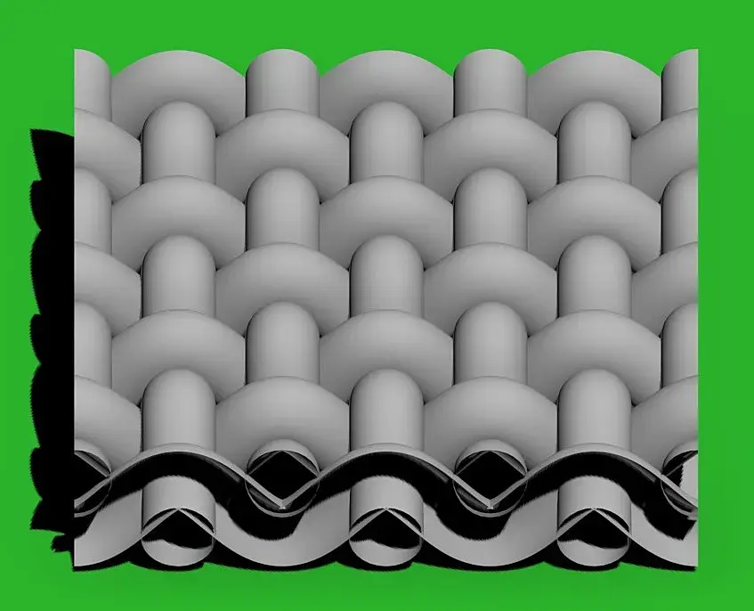

А если внутри пускать еще один провод, но с меньшей толщиной?

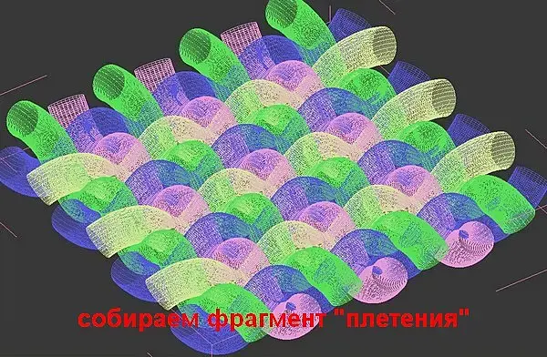

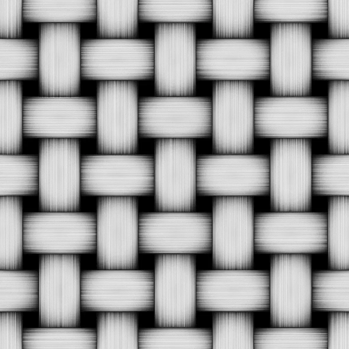

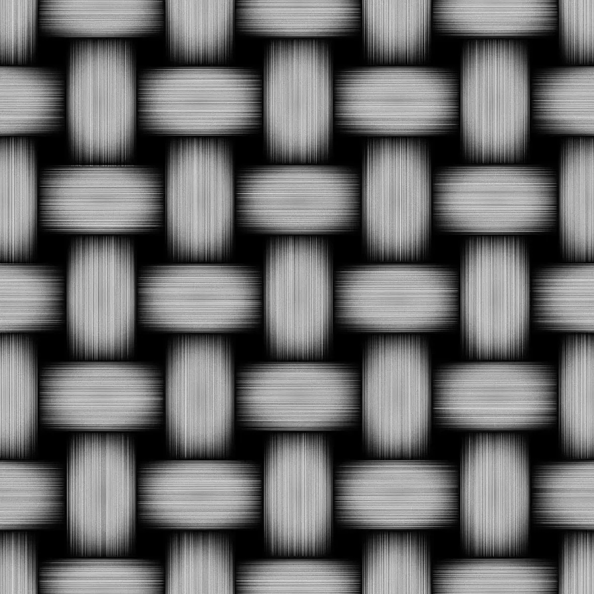

Сообщений: 2422
РнД
можно так попробовать,,,

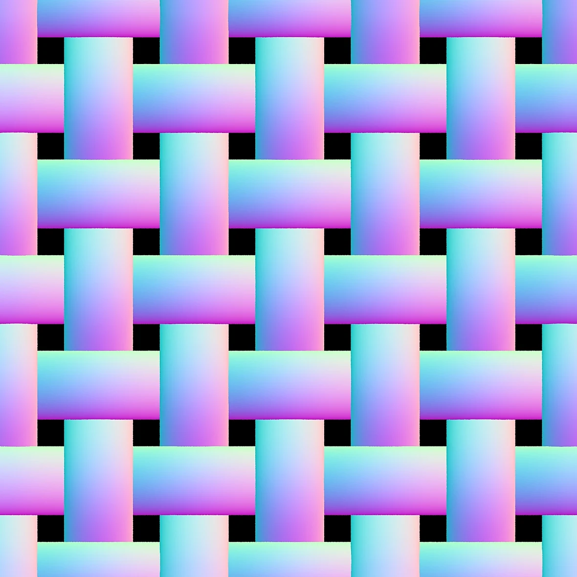

На сайте c 08.02.2018
Сообщений: 2609
:адуктО

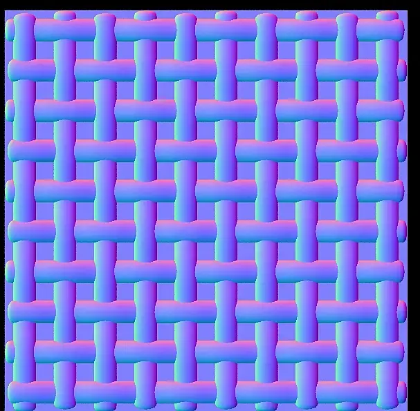

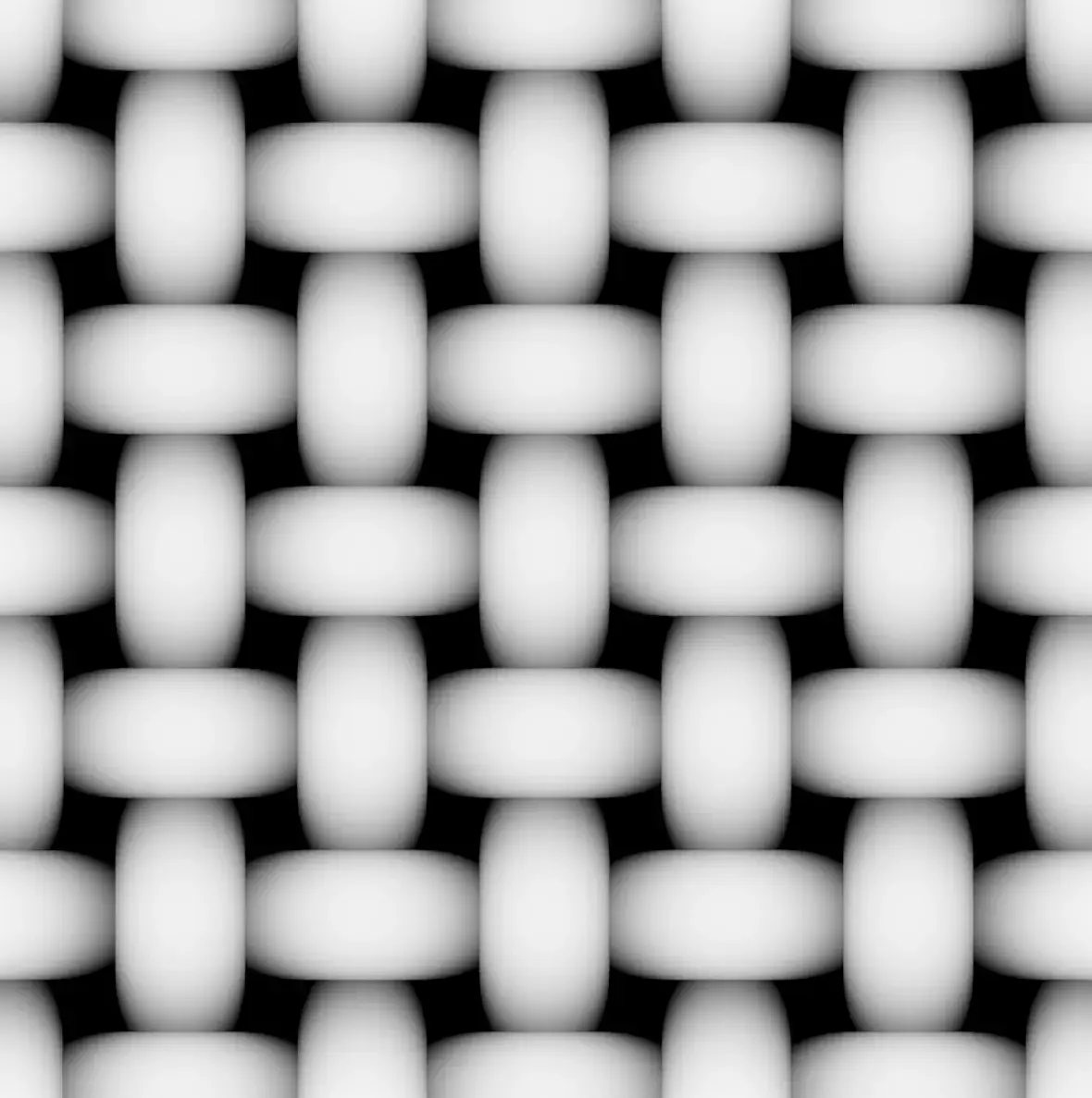

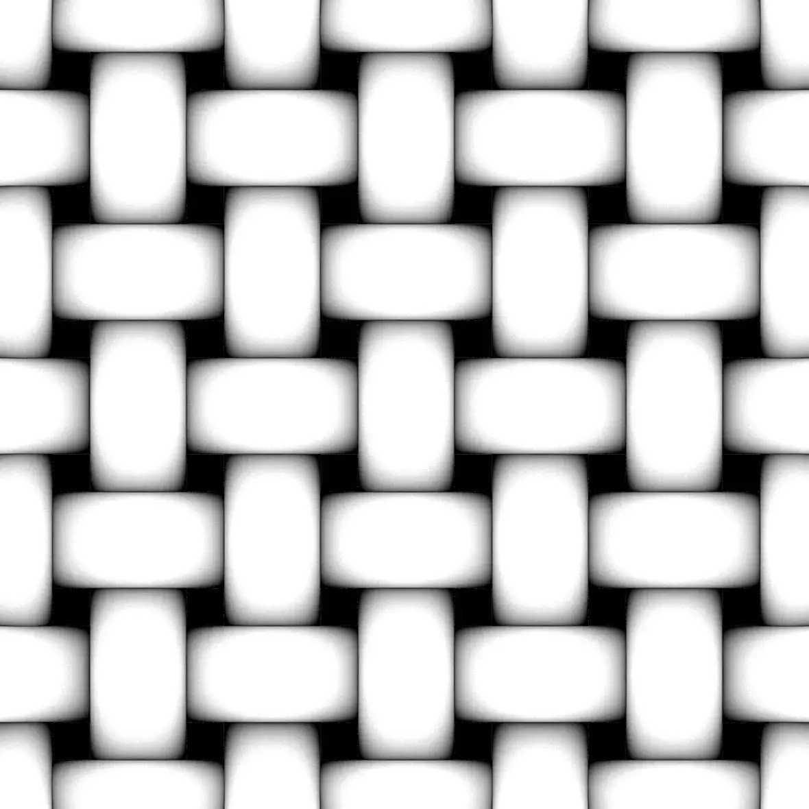

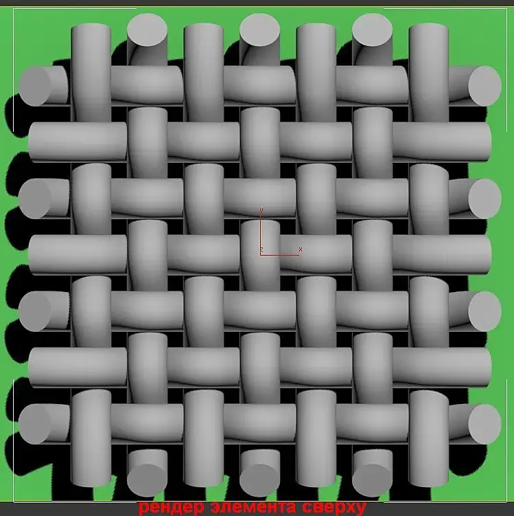

holoduk, о! а как такие карты сделать? нормал например?
Сообщений: 2422
РнД
wosserOne,
объёмный фрагмент "плетения", посчитанный сверху с дополнительными элементами, ну и далее фотошоп
кстати, если сделать подобный "образец", то можно его использовать через "pattern", как альтернатива "displacement"
Спасибо большое за наглядное объяснение! Это очень помогло! Попробую подогнать под свои условия.
Спасибо за пример! У меня что то похожее получилось ранее, но не то что нужно в итоге..
Спасибо, так и сделал в итоге, однако думал можно просто готовый материал накинуть на цилиндр..
Кстати, может на эту тему попадались какие то уроки или статьи? Хотел бы понять весь алгоритм создания карт для таких объемных текстур. Пересмотрел много видео, но в основном все очень поверхностно..

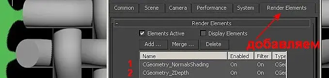

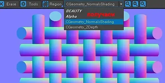

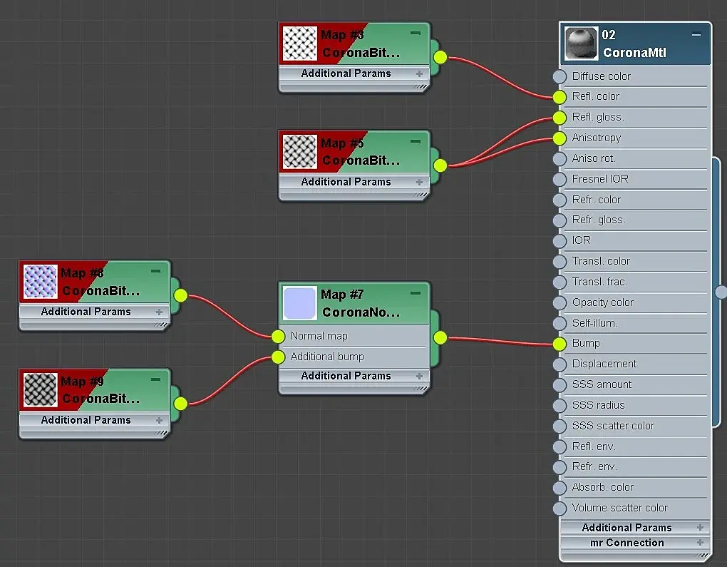

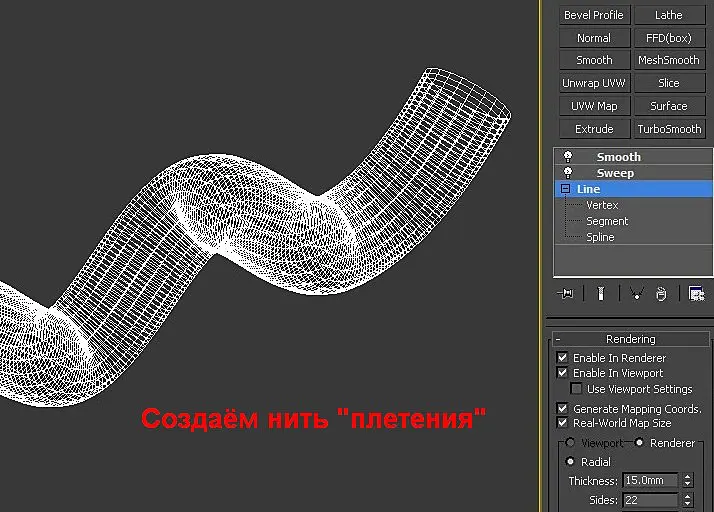

dengento,
пошагово:

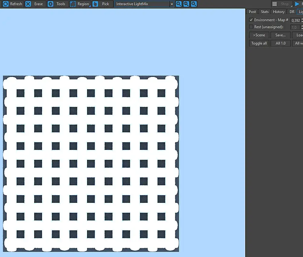

Сообщений: 56
СПб
Цитата holoduk:
пошагово:
Спасибо за подробное разъяснение, однако остались вопросы))
Видимо надо ставить специальный свет - как у вас получается такое ровное изображение? Я просто добавил корону-скай, но в итоге ничего кроме нормали не получил:
Остальные элементы засвечены и никакие настройки света не помогают.

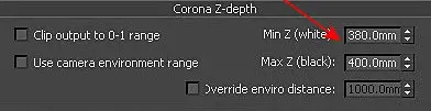

Цитата dengento:
Цитата holoduk:
пошагово:
ZDepth настраивать нужно

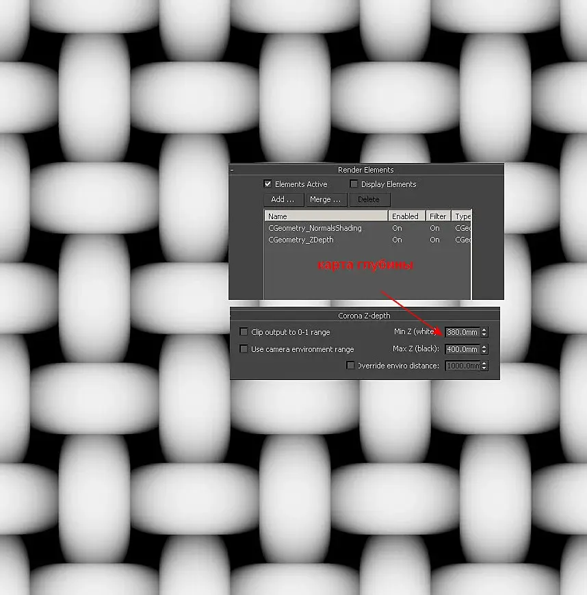

Сообщений: 2422
РнД
dengento,
необходимо настроить вот эти параметры, расстояние глубины, так сказать,,,
