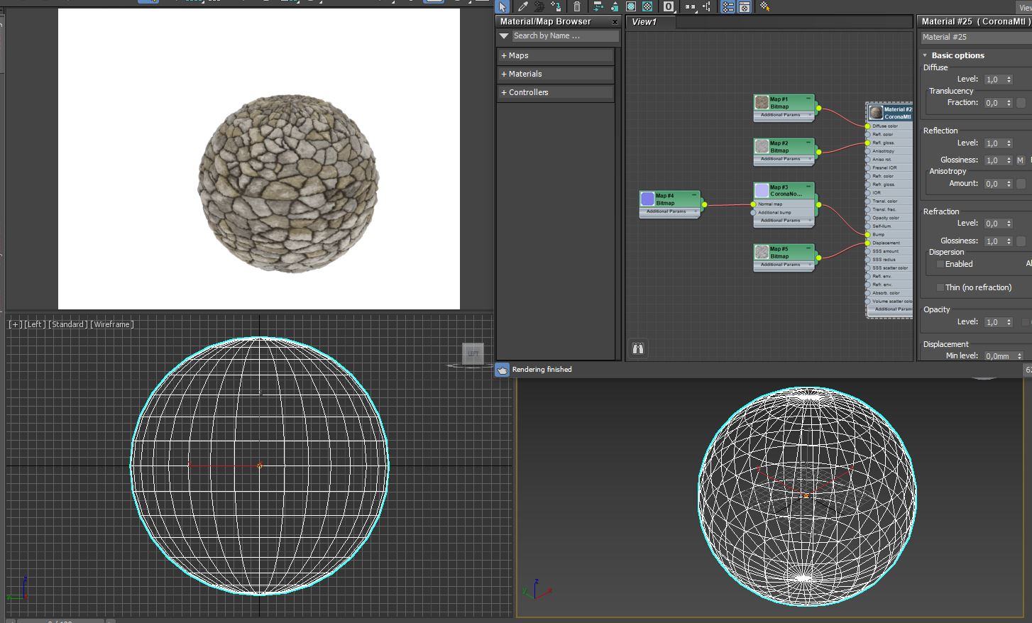

Задача - экспорт модели из макса таким образом, что бы клиент не устанавливая доп. софта мог посмотреть ее в "Средство 3D-просмотра" в Win10 со всеми материалами (область предметной визуализации).

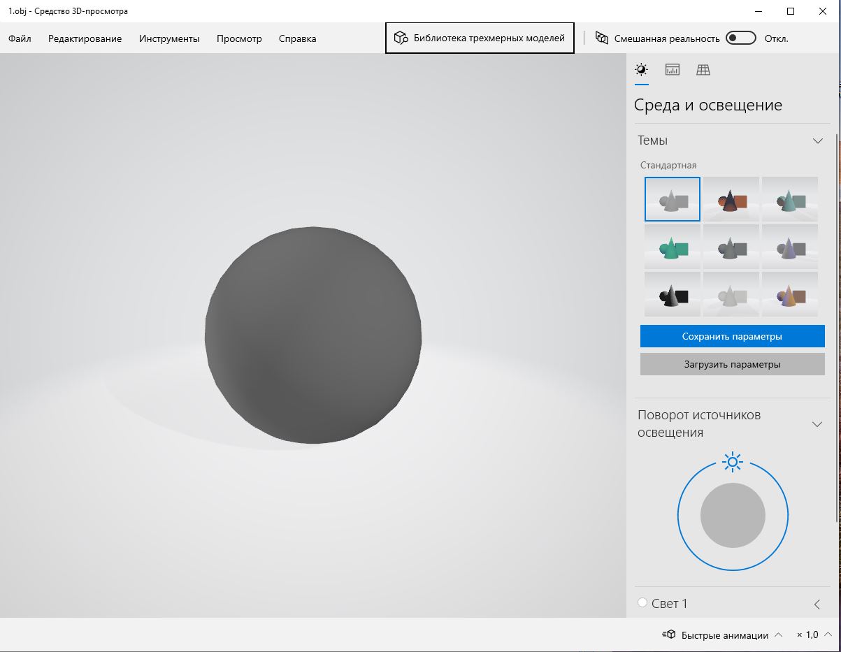

Экспортировал в FBX и Obj но получается просто металлическая сфера (см. модель, материал и рендер на скриншоте).
Если кто-то уже делал подобное прошу поделиться опытом. Возможно кто-то предложит другой вариант (про вариант с размещением модели в интернете на p3d и иже с ними в курсе).
Возможно ли вообще экспортировать геометрию сделанную через displacement?

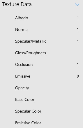

Стандартный виндовский вьювер не поддерживает дисплейс карты, ниже список всё что он ест:
То, что у вас открывается серая сфера без текстур, означает что вьювер не понимает короновский материал, переведите его в стандартный.
Лично я пользуюсь скетчфабом, там есть дисплейс но если у вас проблема с онлайн просмотрщиками тогда переводите дисплейс в карту нормал, или поставьте marmoset toolbag чтобы смотреть модели в офлайне, у него есть свой вьювер.
UPD: Если вам важен тот объём который даёт дисплейс - переводите его модификатором Displace Mesh, только сетка нужна поплотнее.
