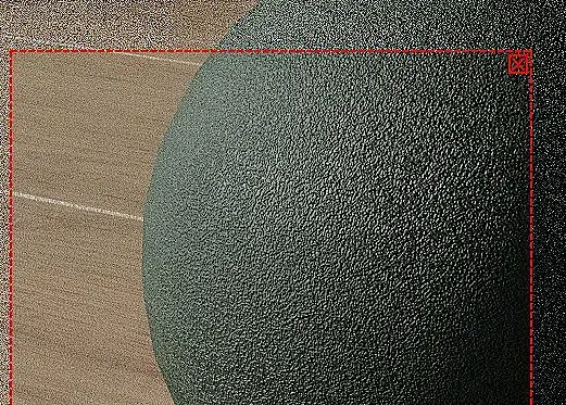

Коллеги, не подскажете, как добиться такой же приятной фактурки?
Пример 1 , 2 , 3
Игрался с шумом в разных слотах, но такой поэтичности добиться не смог.

Это шум на рендере.

нет, вернее шум есть, но дело не в нем. тут блендить надо

в глосси засунь через микс, тайл и регулировки микса - по вкусу

Есть в стандартных картах макса карта Speckle

Это кейс на Бихансе, мне кажется, такой уровень отдроченности сейчас норма. Хотелось бы соответствовать.
Т. е. замиксовать нойз и спекл? Попробую, спасибо.

Просто отрендерить до 6% шума и включить доф можно, как на рефе.
Какая отдроченность? Очередной китаец в первый раз открыл корону и кое-как отрендерился на своём лэптопе.

Глосси там одинаковый по всей поверхности. Эти шероховатости должны быть в бампе.

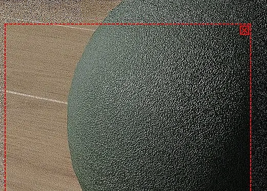

В фотошопе шум оверлеем положить, при необходимости маской подправить.

Наверное, все-таки да, это постобработка, на плоскостях под углом шум без искажений.

Это называется falloff

Т. е. не постобработка? Можно немного поподробней, как заюзать fallof?

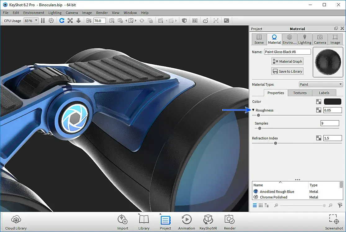

Подбирайте разные карты, крутите крутилки, смотрите. Путь к хорошему мату часто лежит через кучу тестов. Тут материал довольно простой, покрутив его интенсивно минут 10 вы получите нужный результат. Кейшот не юзал никогда, но думаю, что это такой же рендер движок как и все по сути. И крутилки схожи (:
А вот, кстати, и скриш из Кейшота с рябью на пластике
