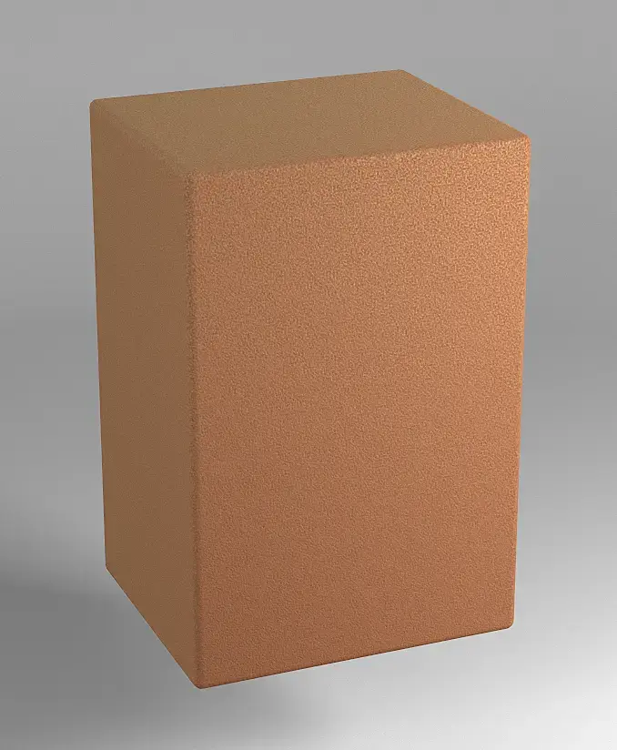

Ну т. е. близко. В общем, да, буду крутить.

Еще нужно увеличить Fresnel IOR, либо накрутить через Falloff. У металлов без покрытия этот коэфициент довольно высокий, но можно попробовать 2.5 и выше для вашего случая, так как есть покраска. Но все это надо сбалансировать с бампом, рефлектом и глосси параметрами. Ну и сценарий освещения в самой сцене надо попытаться повторить.

Я это делаю в материале вирея в свитке Reflection.
Цвет рефлекта - любой серый, какой вам надо.
Refl. Glossiness от 0.8 и ниже.
И именно эту шероховатость и делают: Subdivs. Тут чем меньше значение - тем больше будет этого шума. При 8 - уже хороший видимый шум.

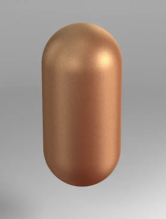

Покрутил, наиболее приемлемый результат получил, воткнув шум (фрактальный) в IOR и добавив немного бампа с этим же шумом, только сместив его немного (Phase). Это уже не металл в порошке, а, скорее, просто металл, но, в общем, мне того и надо.
На сайте c 23.05.2011
Сообщений: 4827
Ну если тогоинадо, то ок, хотя гавно если чесссно.
