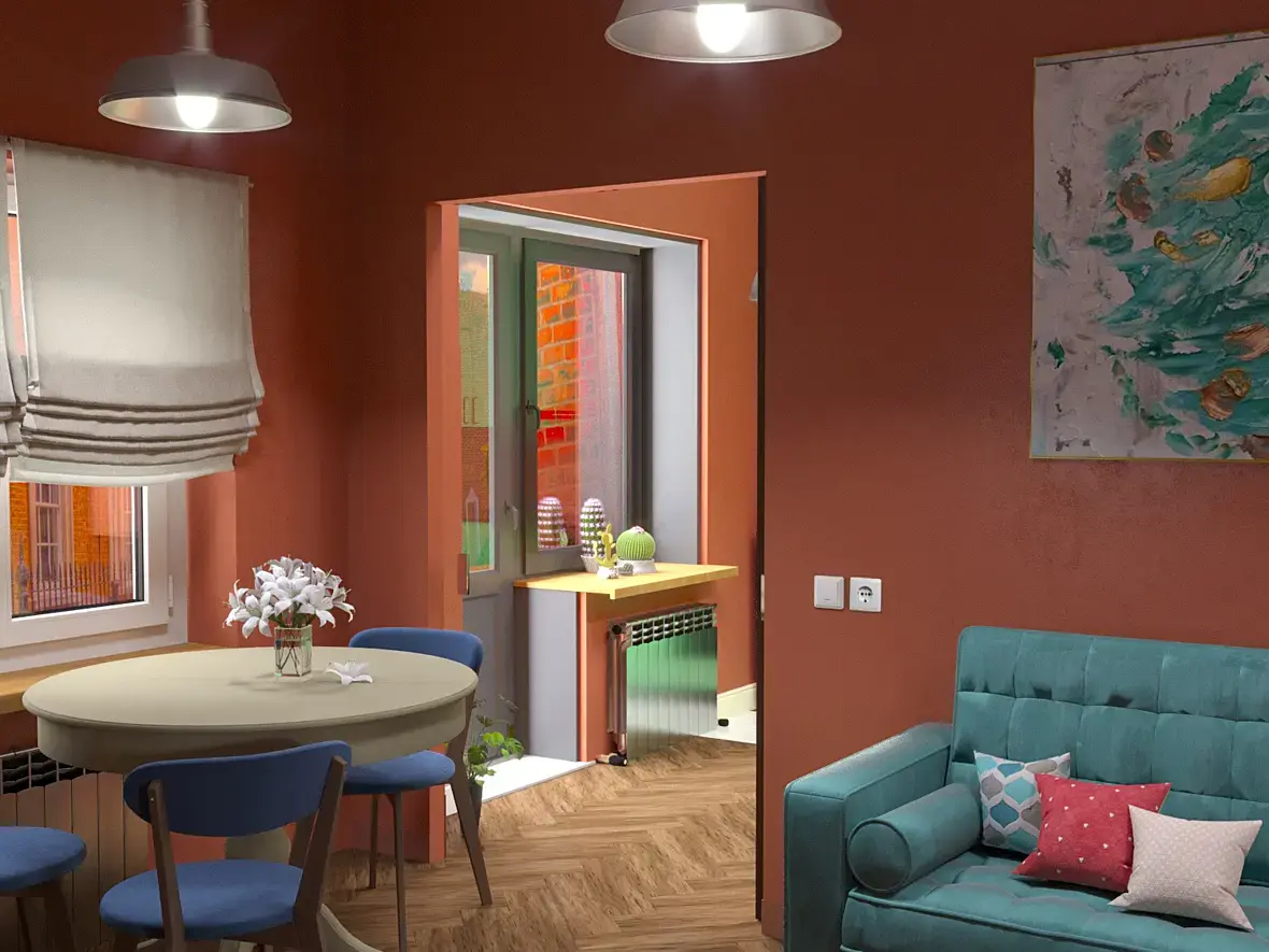

Добрый день,в чем проблема,посоветуйте?

Я перепутал фото.) Написали,нуждается в доработке.

Так по какому рендеру вопрос-то, если это "фото" перепутали?)

Я удалил неправильное. Сейчас это актуальное, по которому вопрос.
Сообщений: 6393
 Розетка на уровне выключателя, спорное решение.
 Цвета- спорят
 радиаторы- лучше уж приближенный к цвету стен, если классический белый не нравится
 Бэк слишком резкий, отвлекает
 Ракурс- зажатый,  с поиска красивого ракурса я бы и начал !

А ещё не настроены материалы, всё плоское, тайлится пол, радиатор врос в паркет, подушки летают, плинтуса слишком тонкие, бэк как будто внешняя стена отвалилась и вот-вот упадет. И самое главное - нет дизайна и композиции.

И я добавлю.
Знаете, у Вас забавная атмосферка на картинке получилась, игрушечная и очень трогательная. Как будто Вы пытались квартиру из "Друзей" визуализировать :)) Если цель была не такой комичной, то давайте разбираться.
1. Есть ощущение, что большая часть геометрии экспортирована из другого 3д пакета - есть характерно острые ребра и странные материалы. По опыту, всегда лучше на 100% перемоделивать в Максе.
2. Свет плоский - если это день, то выключите лампы, дайте солнышку поиграть отсветами на стенах.
3. По дизайну много вопросов. Странный подоконник, далеко уходящий вперед, что-то странное с проемом дверным в откосах, сомнительный арт на стене, зачем-то стоящий на полу цветок. А штора как будто из теста и вот-вот сползет до самого пола. Нужна другая. Диван совсем не убедительный, подушки мелкие. Лучше другую модель найти. Кактусята очень смешные))) Но лучше тоже заменить этих мультяшек. За белый порожек у балкона Вас проклянёт клиент. Странный обрыв деревянного пола под радиатором. Последний, кстати, даже и не подключен к трубам))))
4. В общем, это хорошее упражнение для начала. Теперь лучше начать что-то новое с нуля, желательно по хорошему референсу, чтобы на данном этапе не изобретать велосипед и не делать ошибок. Пока что каждая деталь, придуманная или допущенная Вами, выдает в Вас недизайнера и невизуализатора.
5. Удачи и пусть все получится! :)

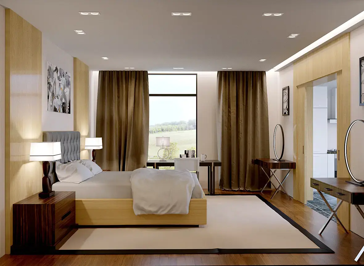

Спасибо большое. Дизайн не мой. Я лишь визуализировал. Вот это уже мой интерьер
На сайте c 07.11.2014
Сообщений: 550
Это уже намного лучше!
Тем не менее, то, что вы только визуализатор в том проекте, Вас почти не оправдывает. Успехов дальше, хороший прогресс.
