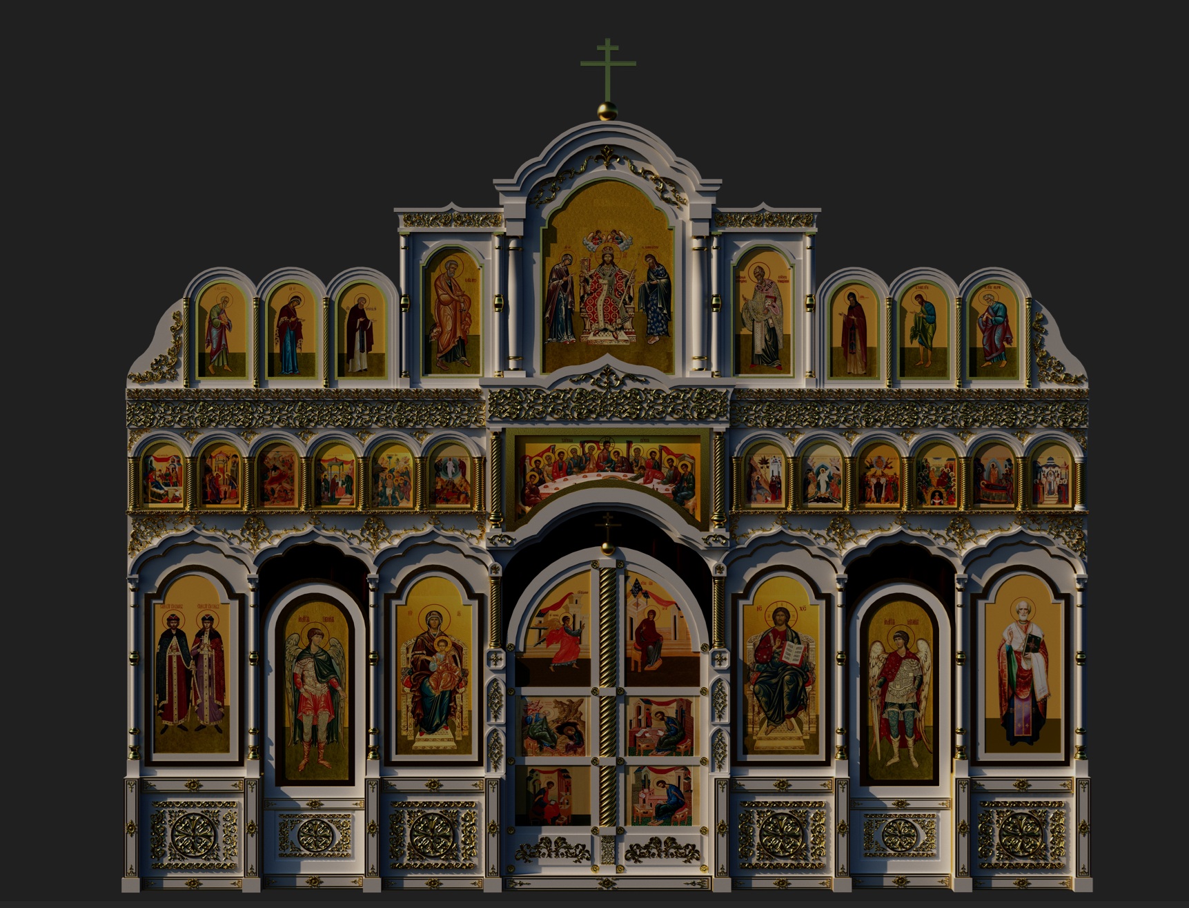

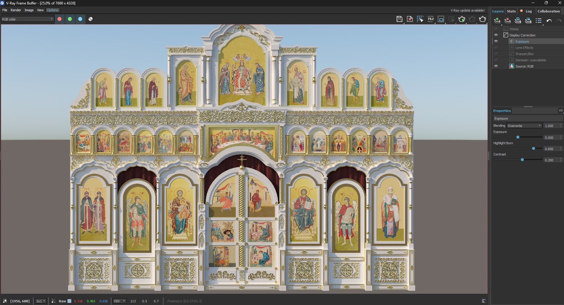

В окне буфера изображение отличается от того что сохраняется.
Вот так оно отображается

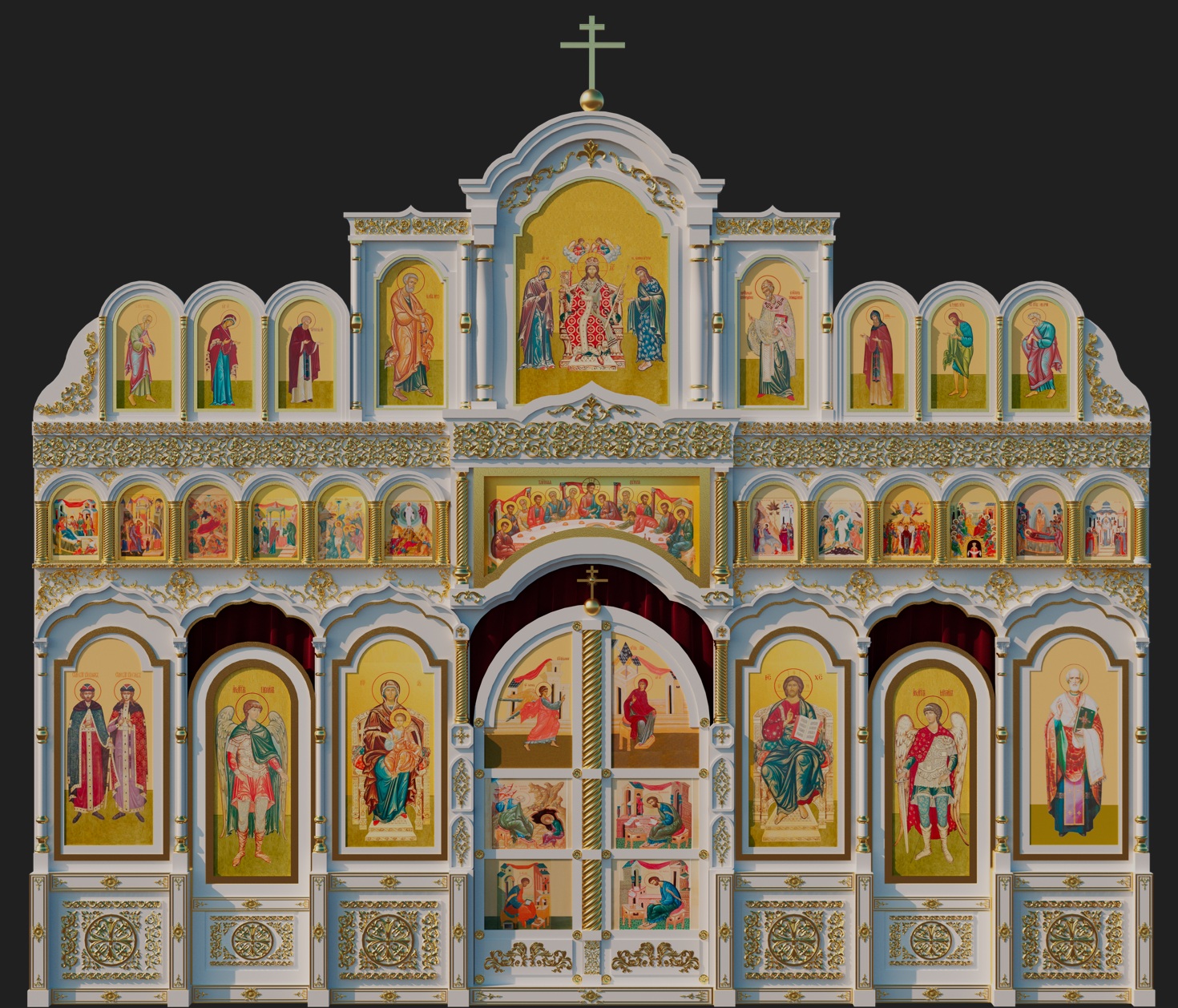

А вот такое png сохраняется, почему? Такого не было раньше.
В другом файле макса с другой моделью такой проблемы нет, хотя настройки рендера все проверил вроде все также стоит
Почему экспозиция завышена от реальности сохраняемой и как отключить

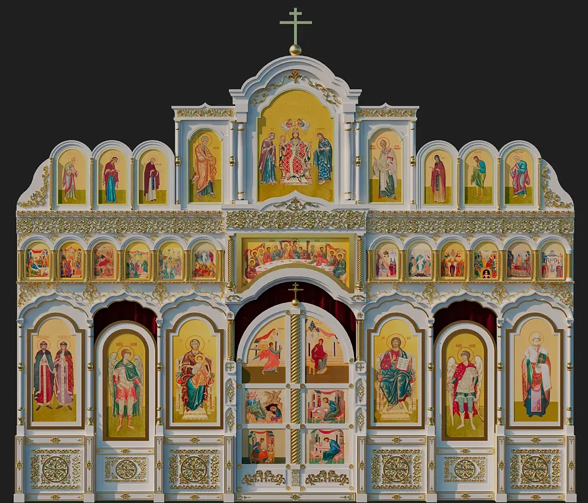

Вот еще с теми же самыми настройками так сохранилось, уже ближе но всеравно не то что в буфере

проверьте гамму при сохранении, судя по всему в фреймбуффере у вас отображается в гамме 2.2, а сохранянется в 1.0

В окне сохранения, в самом низу
